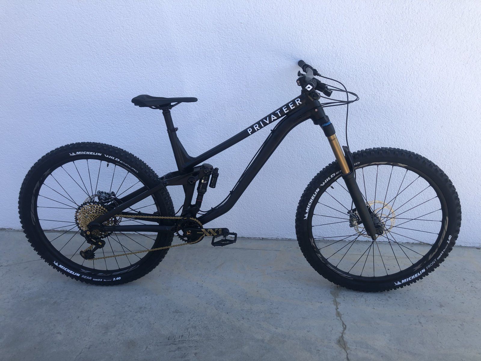

Am Donnerstag war es endlich so weit. Das Teil ist mit DHL Express geliefert worden. Leider weiß ich nicht ob ich es diese Woche noch fahren kann geschweige aufbauen.
Da auch die wichtigsten Komponenten wie Kurbel und co nicht mehr geliefert werden können, frühes in 8 Wochen nehme ich jetzt vorübergehend eben einfach die abgeranzten von meinem Spindrift.
Da wird das Gewichts Ziel von unter 15kg natürlich deutlich überschritten.
Interessant ist auf jeden Fall das der Rahmen P3 mit Dämpfer ca 4,3 kg wiegt. Der Lack ist super dünn und hat schon die ersten Kratzer von mir , nur beim schauen ob für die Dreckszeit nen mudhugger dran geht. Nur einmalig an die Sattelstreben gehalten uuund Kratzer 😆🙄

Die 15,38 kg kann ich kaum glauben, so wie es dasteht, wenn der Rahmen nackt fast 3,9 kg wiegt. Dann hab ich ja Hoffnung für meinen aktuellen Aufbau. Was sind das für Newman Räder?
Newmen Advanced SL30 allerdings mit gewünschtem Aufbau, Hope VR und DT 350 HR.

Das endgültige Gewicht wird ja noch gedrückt, die Carbon Kurbel sollte alleine 200 Gramm reduzieren. Ich denke schon das ich das gut hin bekomme das Teil unter 15kg zu bekommen wobei eben klar auch schon leichte Teile drauf sind. Wie zb. der Race Face Next R Lenker mit knappe 210g oder der am Stück gefräste Vorbau von 77designz den ich extra geil finde und so weit ich weiß der leichteste Weltweit zur Zeit ist für die Größe der auch EN/DH Zertifikate hat.
