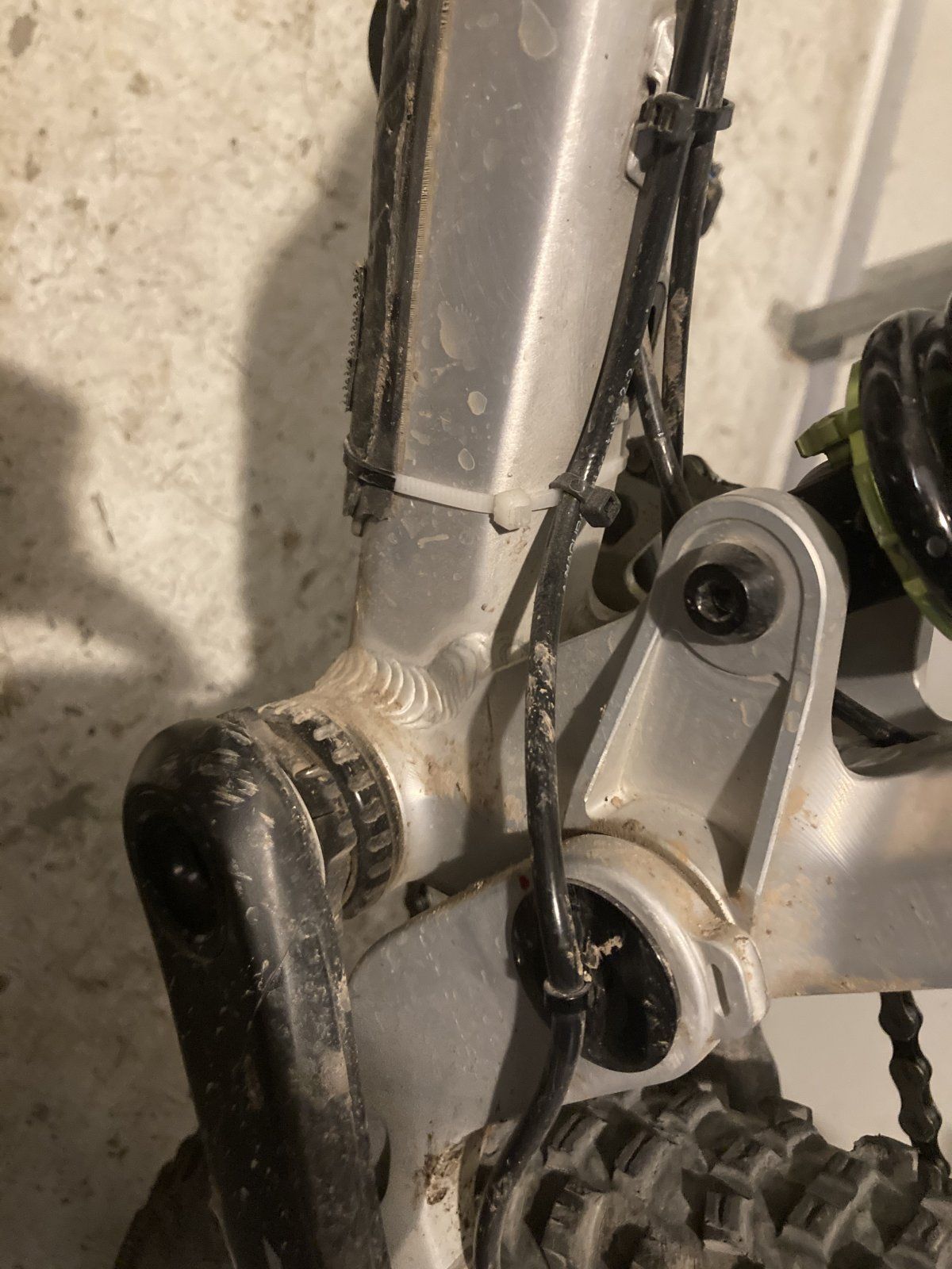

Hmm bissle SlapperTape drunter und evtl an der Kettenführung mit nem Kabelbinder fest machen?
Ich nehme - zumindest vorne beim Steuerrohr - die Bezüge von SRAM: https://www.bike-components.de/de/SRAM/Aussenhuellenueberzug-p35016/Hi zusammen,

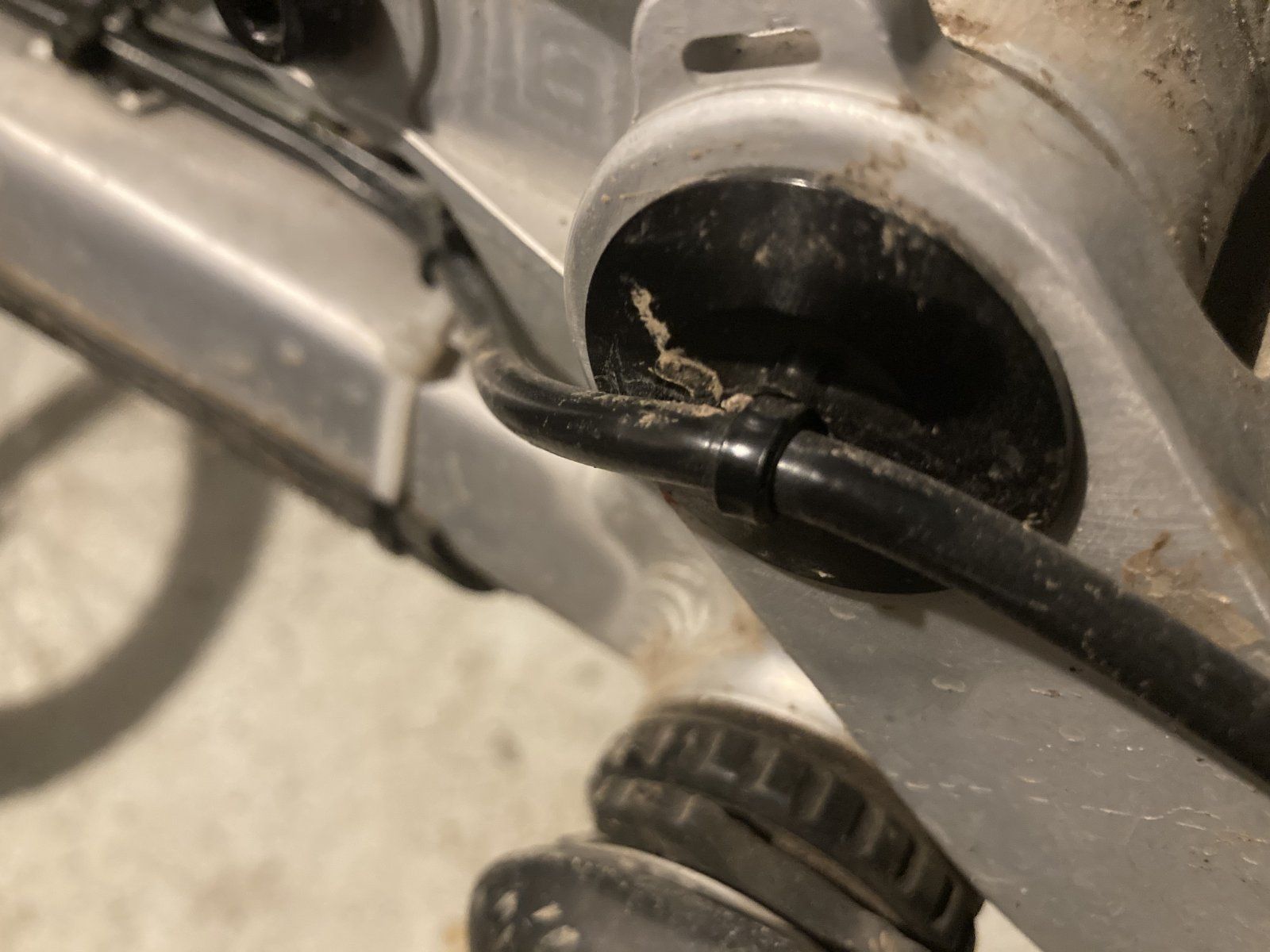

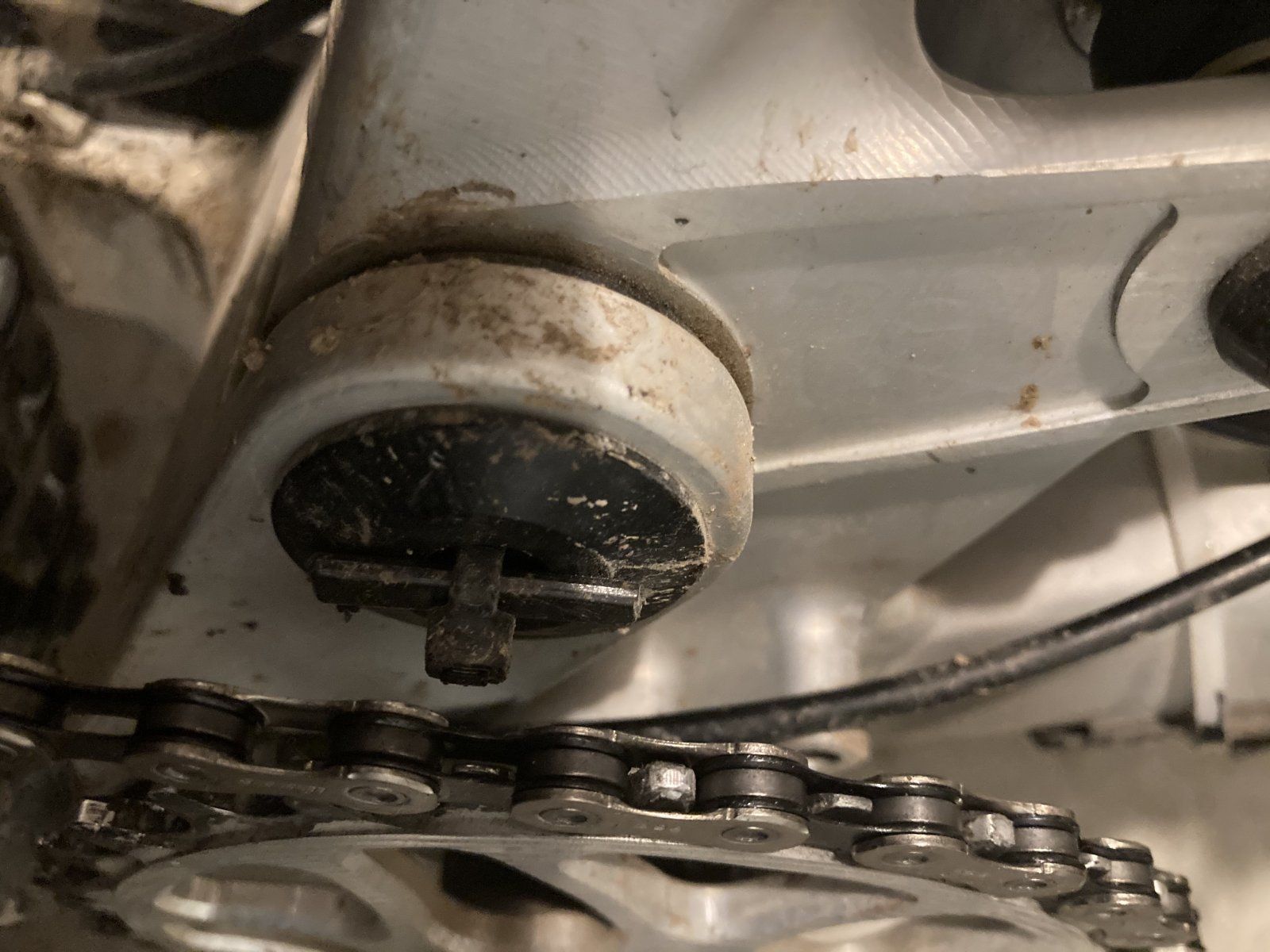

hat von euch schon wer ne gute Lösung für die reibende Schaltzugaußenhülle gefunden? Ich überlege, die an den Drehpunkt zu legen, ist aber ziemlich tight alles.
Ich habe schon Scheuerstellen, ich klebe da aber nur eine Lackschutzfolie klein auf die Stelle um das Tretlager für die Zugführung. Was ich allerdings nicht mache und bisher noch nirgendwo anders gesehen habe. Die letze Schelle vor dem Tretlager auf dem Unterohr für die Leitungen der Bremse und Schaltung wird nicht genutzt. Ich sehe hier keinen Sinn die Leitung länger zu halten nur um sie dort zu sichern obwohl sie 15 cm weiter wieder gehalten werden.Hi zusammen,
Ja, Achse ist hohl. Auf der Gegenseite mit nem Plastikstückchen als Gegenhalter. Oder man nimmt den Schaltzug.Einfach einen Kabelbinder durch die Achse? Genial!
ich habe die bremsleitung auf der anderen seite durch den drehpunkt geführt. das geht super. mit dem schaltzug müsste das auch gehen, sind halt enge radien und verursacht jede menge reibung. ich probier das mal bei gelegenheit.
