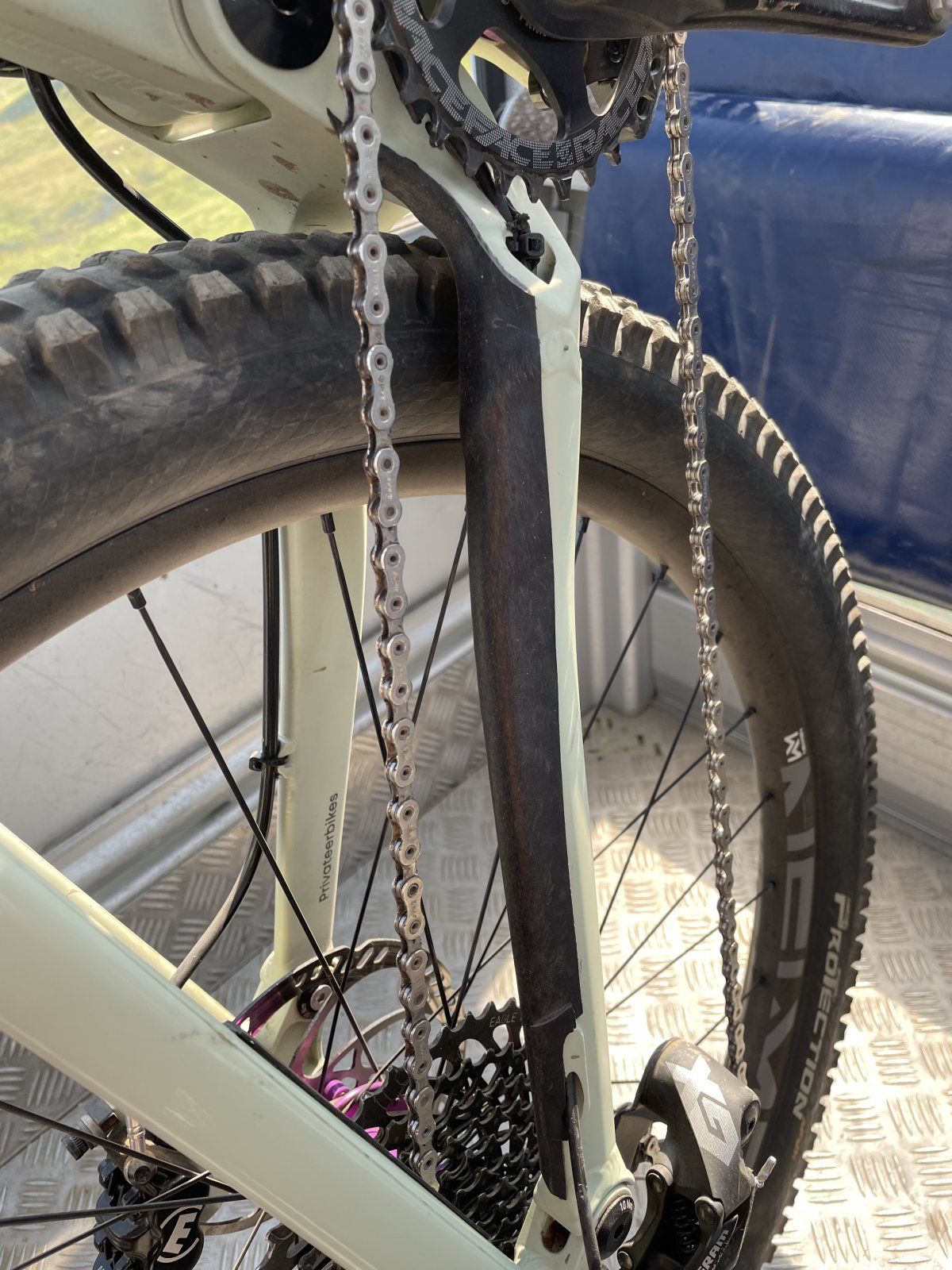

Ja schaut irre ranzig aus und mittlerweile geht auch schon der Schutz am Unterrohr ab.
Irgendso nen carbonschutz pack ich mir nicht drauf. Da fehlt mir das Verständnis - carbonschutz am alubike.
Ich probier mal mit 3m slappertape auf der Sitz- und kettenstrebe. Kannst mir Mal ein Foto schicken bitte?

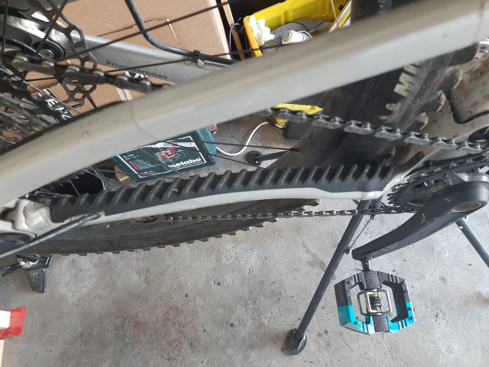

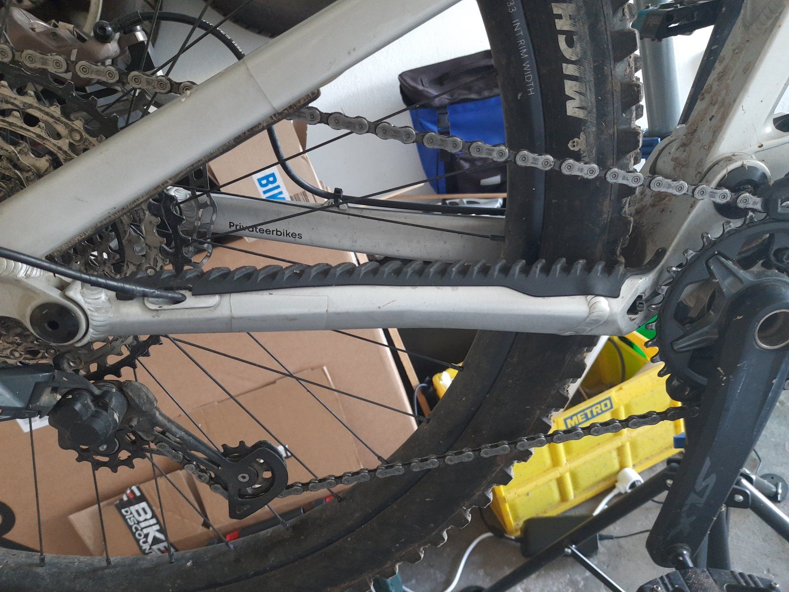

@Phillip, kannst mal Pics machen vom Unterrohr und Kettenstrebe ? Hab gehört das der von Raw gut passen soll, aber nie gesehen. Bei mir löst sich auch allmählich alles nur der Kettenstrebenschutz von Propain hält noch.
So schaut der RAAW an nem P3 (446mm) aus. An den Seiten klebt es nicht 100% ist mir gerade aufgefallen, aber das würde ich eher auf mich schieben. Zudem ist er so abgerundet geformt, also wird er die Form trotzdem beibehalten und nicht komisch abstehen.
Anscheinend soll dort auch der Schutz vom ekano bzw raaw madonna passen.

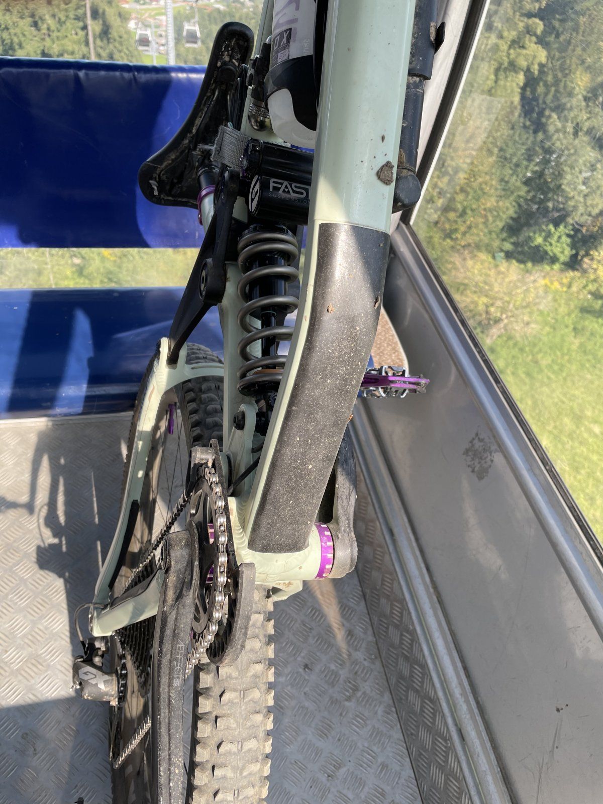

Fast vergessen, sitze aber grad an dee Mutterbergalm im Lift und konnte es gut fotografieren ;)
Schaut guat aus!
Hab mir fürs Unterrohr Mal den vom dissent bestellt. Schauma Mal.

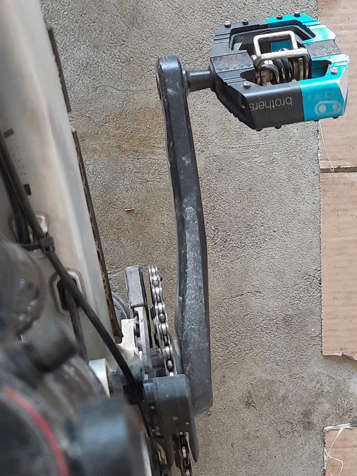

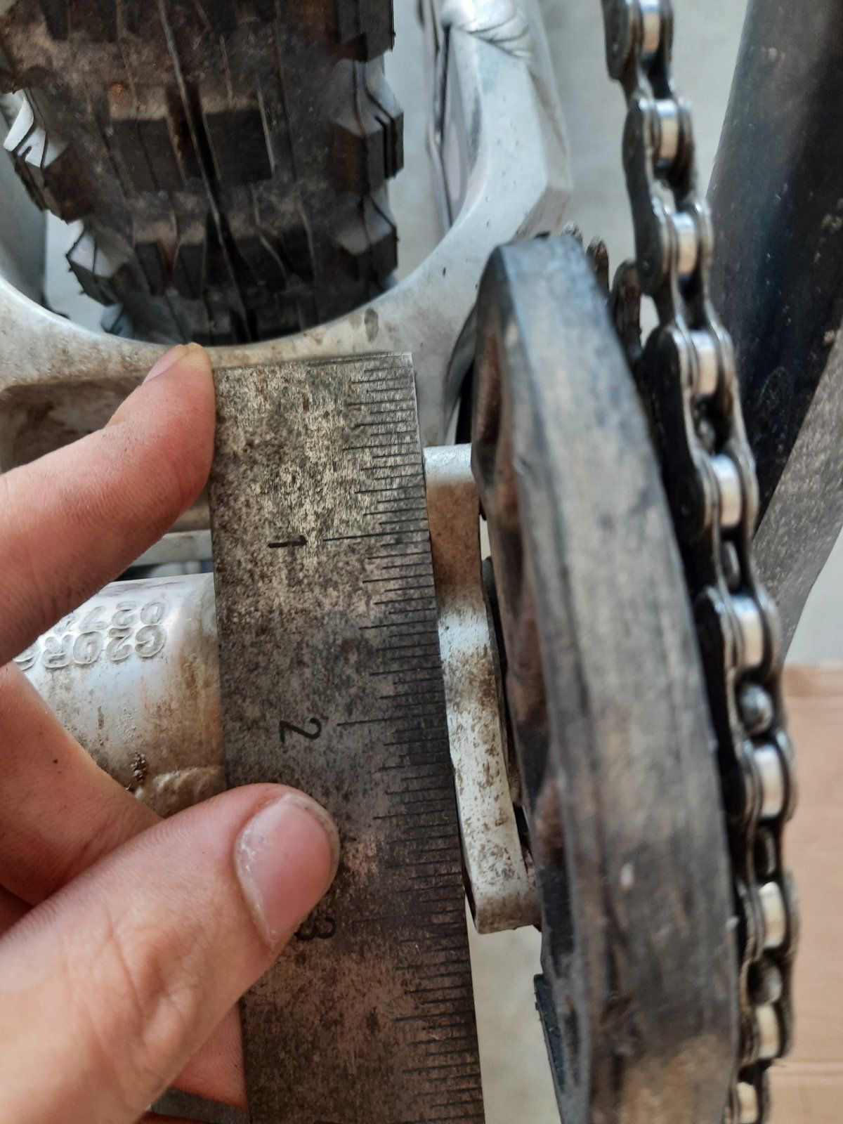

Könnte mal jemand bei Gelegenheit nachschauen, ob bei euch der iscg 5 Mount auch so krumm aussieht?
Ich hab am Wochenende irgendwie mit dem Vorderrad nen faustgroßen Stein aufgegabelt und der ist mit nem ordentlichen Schlag gegens Rad geflogen. Allerdings konnte ich keinen Kratzer o.ä. finden und dann ist mir heute aufgefallen, dass ich dachte da wäre immer mehr platz zwischen Kettenblatt und bashguard gewesen. Die Kette schleift aber nirgends, also könnte ich auch einfach nur paranoid sein?
Sieht bei mir gerade aus am 141
Aber die Schraube vom Schaltauge scheint sich lose zu rütteln. Könntet mal drauf achten.
So sieht das bei mir aus. Genau an der Stelle angelegt wo nix verschrammt ist :D
Keine Ahnung wie ich da hängen bleiben konnte überhaupt...
Über die Bohrungen wo du angelegt hast geht bei mir schlecht, durch die zu langen Schrauben.
Falls irgend was zu dicht sein sollte überprüfe alle Gänge zu erst und dann richte das. Richten würde ich das mit Unterlegscheiben. In meinem Fall weil das eine KeFü aus 2015 ist brauch ich die wie man auf dem letzten Bild auch sehen kann sind dort Unterlegscheiben ansonsten geht da gar nix. Es scheint wohl noch ohne Boost gefertigt worden zu sein. Aber Endgeil ist sie ansonsten da sie die Kette richtig führt. Oben und Unten ohne zu schleifen oder Umlenken...
Vielen Dank fürs Nachschauen!
Da hab ich ja anscheinend ganze Arbeit geleistet :/
Ich mach da aber erst mal nix am Rahmen, solange nichts schleift. So wirklich oft setzte ich eh nicht auf und ich hoffe mal, dass es meine 70kg dann schon noch aushält.
Blöd aber wie gesagt mit simplen Unterlegscheiben sollteste du hin kommen. Kaputt geht dadurch auf jeden fall nichts.
Danke, wenn dann müsste ich wohl Unterlegscheiben rausnehmen, aber noch funktioniert gottseidank alles. Momentan hab ich eine drunter, die ich dann noch rausnehmen könnte. Der Hauptpunkt bei mir war, dass hoffentlich der ISCG5 mount nicht abbricht, wenn ich doch mal aufsetze, aber risse kann ich keine erkennen, und die würden mich bei dem bisschen auch echt wundern. Und der hintere und obere Aufnahmepunkt sind ja auch noch vorhanden.
