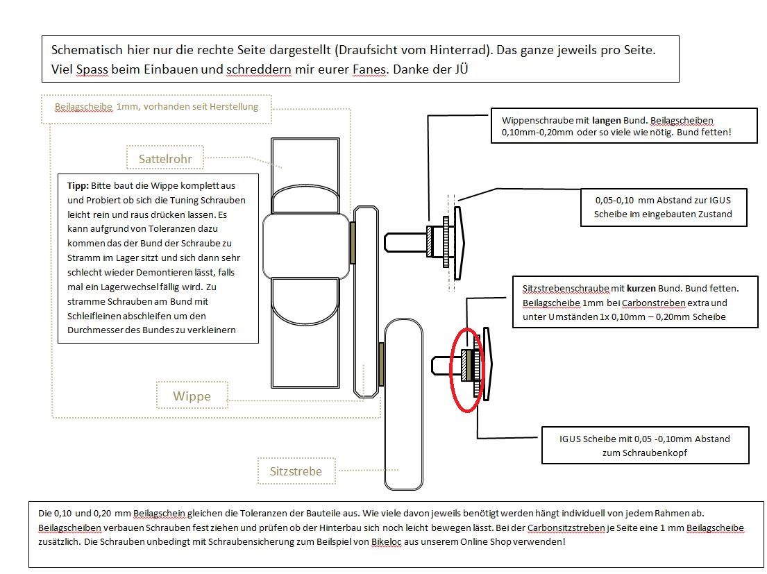

Hallo Leute!
Folgendes Problem: ich habe eine Teibun BJ 2014 mit Carbon Sitzstreben und Carbon Wippe + Titanschrauben. Nun ist seit längerer Zeit der Hinterbau "locker" - die Schraube die Sitzstrebe mit Wippe verbindet lässt sich nicht fest genug anziehen um kein Spiel zu haben. Hatte das erst einseitig, jetzt auf beiden Seiten.
Ich habe die vorgeschlagene Lösung mit der 1/10mm Unterlegsscheibe versucht, hat eine Zeit gehalten, jedoch ist das anscheinend zu wenig - wieder locker. Jetzt habe ich mir 2/10 und 3/10 Scheiben besorgt und werde es so versuchen.
Ich weiß dass das selbe Problem hier schon einmal diskutiert wurde, nur finde ich den Thread nicht :-(. Interessieren würde mich vor allem die Grafik/Zeichnung die ein User eingestellt hatte. Dort war zu sehen wie Schraube, Kunsstoffscheiben, Strebe, Wippe, Unterlagen etc. angeordnet waren und wo die 1/10mm Scheiben hingehören. Ev. habe ich ja einen Denkfehler...
Hätte noch jemand diese Grafik oder vielleicht eine andere Idee? Danke!
Hier nochmal die Grafik
Gruß
Marcell
