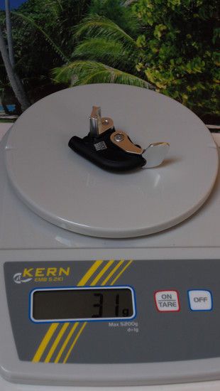

Um den Umwerfer anzusteuern könnt man auch was anderes nehmen ;)

@Locke Poploc ist nochmal 3g leichter ;)
Shifter: Poploc ist ne gute Idee. Werd ich mal testen
