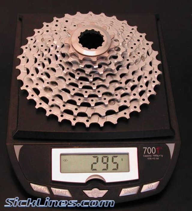

meine XT wog 378g aftermarket in originalverpackung.
inkl. Verpackung? ;) Da hat man dich über den Tisch gezogen.
Ich habe sie nicht gewogen, aber Sicklines sagt 295g (ist auch die Shimano Angabe):
xtr 11-34 wiegt nur 242g :D
dank ebay und mitbietern die wohl dem sekundenschlaf verfallen sind gabs das teil dann für 39 euro :D

Was mir aufgefallen ist: deine Kassette ist brutal schwer, eine SLX 11-34 wiegt 315g, XT 295g.
Den Umbau auf Poploc für den Umwerfer werde ich auch noch probieren, spart ca. 80g. Bei den Touren mit meinem FR schalte ich eh nicht so viel vorne.
PS: Vielleicht fährt man ja mal irgendwann wieder zusammen. Viel Spaß mit deinem neuen Rad!
Hopala, da habe ich in der Liste was vergessen umzutragen. Hatte ja kürzlich ne XT mir dran gebastelt und die HG61 war von Canyon aus dran.
Grade ausgebaut um nachzuwiegen und mich dran erinnert. Wiegt 302g (mit Öl dran ..)
