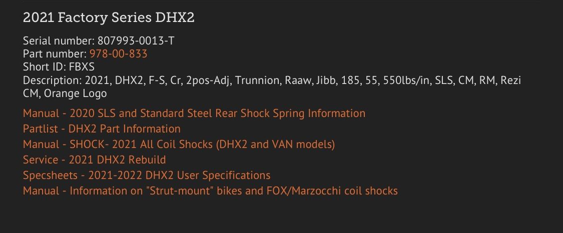

Könnte mir vielleicht mal jemand der einen DHX2 (von Raaw) im Jibb Fährt den ID Code geben? ist das auch ein spezieller Tune wie bei DPX und X2?
Danke
Mein DHX2 von Raaw fürs Jibb hat keinen ID-Code sondern nur einen QR-Code.
Spezifikation ist folgende:
