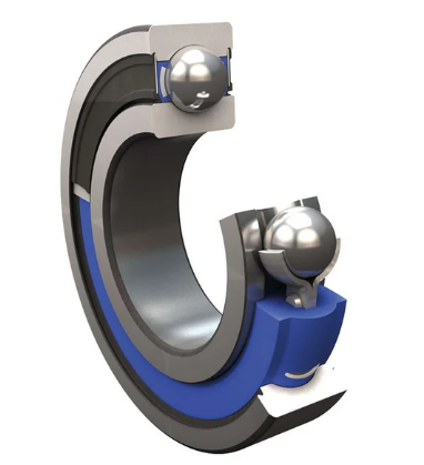

In meinem Laufradsatz (DT Swiss) hab‘ ich die Lager durch die spezialgedichteten SKF MTRX ersetzt – superteuer, funktioniert nach drei Saisonen aber immer noch absolut einwandfrei.
Wäre also eine Überlegung fürs Raaw wert. Hier der Link: SKF MTRX
Ich habe mir auch ed
Like for like ersetzen, d.h. MAX-Variante mit Vollbestückung (Vollkugelig). Edelstahl find ich verballertes Geld, die sind ja knapp doppelt so teuer, und es ist unklar, was das bringen soll. Die Lager selbst sind gedichtet und dann gibts noch die Außendichtungen vom Rahmen. Benutzt man wohl nur in der Lebensmittelindustrie, Medizin, etc, wo vielleicht Schmierstoffe eingeschränkt sin
Gibt's die Lager auch Voll kugelig für den Hinterbau? Oder nur mit Käfig?
Ich meine die Lager kommen immer mit Käfig & Einbettung in eine Polymerschicht.

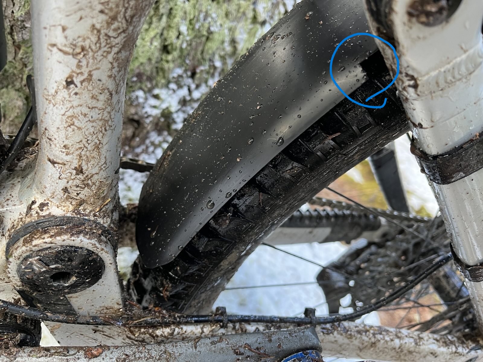

Durchgerungen ja - Mudhugger hat auch nochmal bestätigt das Medium beim V3 passt. Warte darauf das der MK2 wieder verfügbar ist bei bike24. Aber wirtschaftlicher ist im Zweifel einen MK1 zu nehmen und aus einem billigen Vorderrad-Mudguard das zweite Stück selbst zu basteln

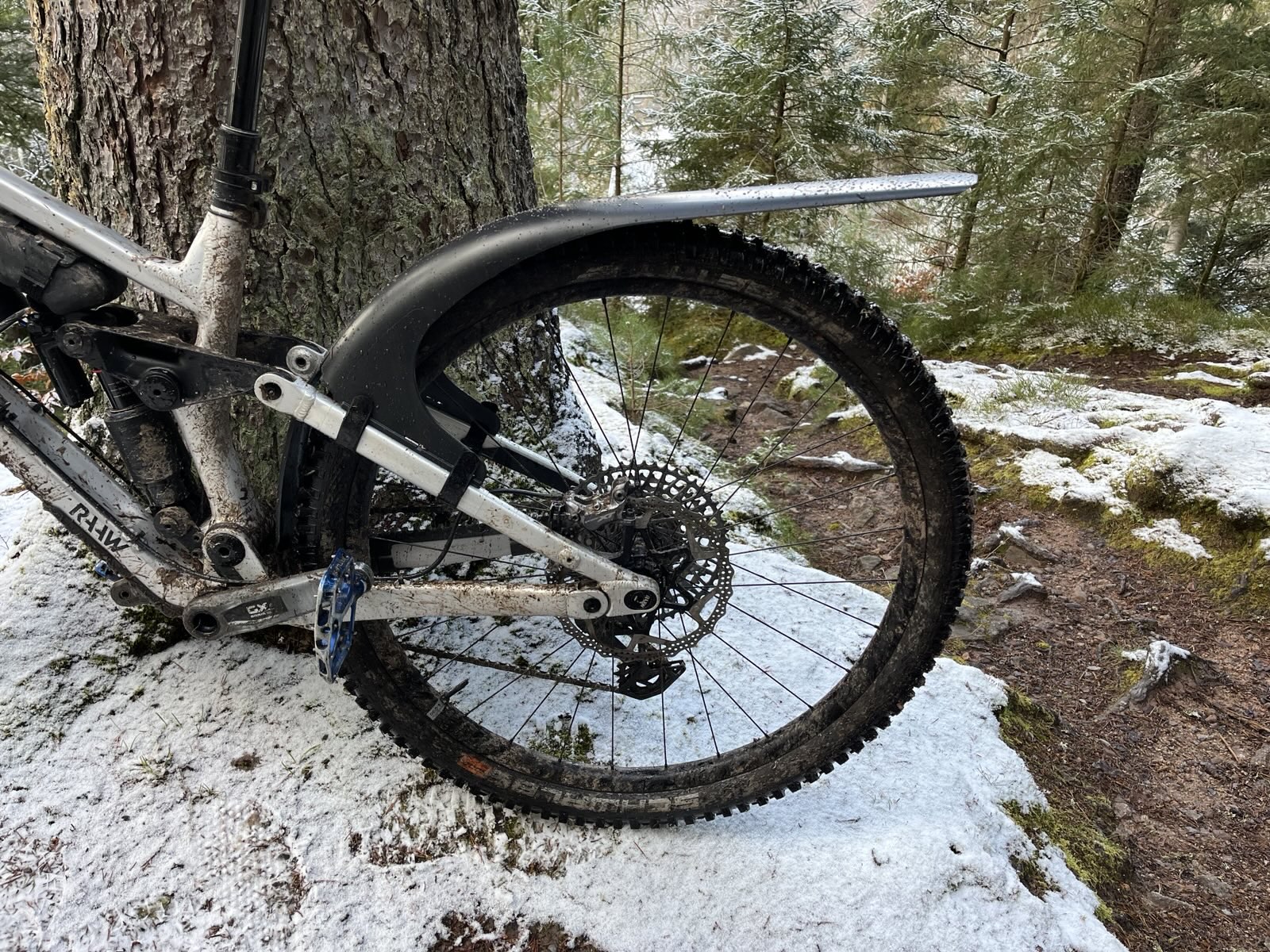

Ich habe nun endlich den Mudhugger MK2 Rear montiert. Optisch höchst fragwürdig aber erschreckend effektiv. Man schießt durch größere Wasserpfützen und eigentlich werden primär die Schuhe nass :-)
Zur Montage an einem Madonna V3 Rahmengröße L: im Bereich der Strebe musste ich ein Stück auf beiden Seiten herausschneiden damit es passt. Außerdem habe ich das Einsteckteil etwas mit einem Heißluftfön gebogen damit es näher am Reifen ist (nicht zwingend notwendig). Eigentlich könnte das Einsteckstück bei der Madonna sogar noch eine Ecke größer sein um die Lager noch besser zu schützen.
Ich kann die Kombi Mudhugger Evo (lang) und MK2 Rear auf jeden Fall für die Wintersaison empfehlen auch wenn die Installation des Rear Mudhuggers etwas aufwendiger ist (~1 Stunde für ungeübte mit Hang zum Perfektionismus inkl. Heißfön und Ausschneiden). Idealerweise würde der vordere Mudhugger noch weiter hinten runtergehen damit die Schuhe trocken bleiben und das Einsteckteil hinten wäre - wie erwähnt - noch etwas länger. Eventuell verlängere ich das mal bei Gelegenheit...
P.s.: das Rad war vorher schon eingesaut deswegen sieht man nicht wo nach der Installation noch überall Dreck hängen bleibt. Prinzipiell würde ich aber sagen das weiterhin überall was hängen bleibt - nur eben deutlich weniger
Sieht top aus! Könntest du das Einsteckteil unten nicht noch mit einer klaren Rahmenschutzfolie, doppelt geklebt zum Rahmen verlängern? Ich habe mir vom Sattelrohr an der Hinterseite, also da wo der Reifen durchläuft einen "Lappen" aus doppelter Folie geklebt. Seither kommt in den Schlitz unter Hauptlager und Schwinge kein Dreck mehr rein. Mit dem Schutzblech kombiniert, müsste das noch besser sein.
