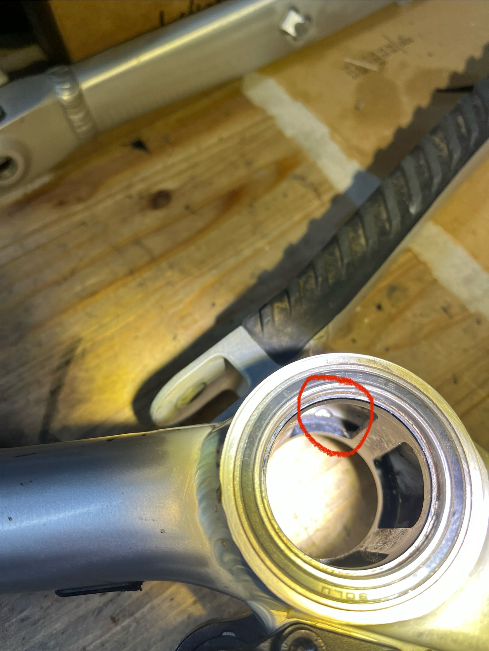

Ausschlagen über einen Dorn geht wahrscheinlich auch, vermackt aber bestimmt den Käfig innen.
Gerade Einpressen war übrigens über die Lagerpresse praktisch unmöglich. Die genannte Methode mit dem Schonhammer funktioniert.
Hab grad nochmal ins Hauptlager reingeleuchtet. Da sind Aussparungen zum ausschlagen, genau so wie bei den anderen Lagern. Der Ausbau sollte also easy mit einem Dorn/Ausschläger gehen. Ich knall da jetzt schon mal WD40 rein und mach es dann vorher noch warm.
Ich hab mir jetzt auch zu en Lagern und Dichtungen für die Kappen das Bearing Tool bestellt. Da wir dann drei RAAW in der Familie haben lohnt sich das auch.
Genau so habe ich es auch immer gemacht, also diese Aussparung genutzt. Schau nur, dass der Dorn in der Aussparung etwas Spiel hat, sonst sitzt der da sehr fest unter Umständen. Ansonsten schauen, dass man rund um das Hauptlager den Rahmen vernünftig abstützt, sonst dauert das Ausschlagen unnötig lang.

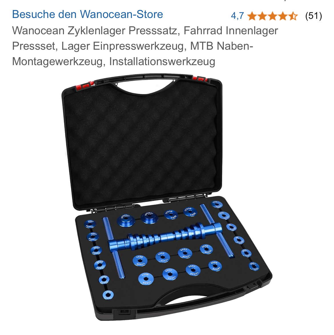

Für Lager einpressen habe ich mir bei Amazon einen Werkzeugsatz für rund 60 € bestellt. Für alle gängigen Lagergrößen sind die Einpresswerkzeuge dabei. Für den Hobbybereich mehr als ausreichend.
Seit dem ist der Lagerwechsel schnell gemacht.
Moin zusammen!

Habe ich auch Zuhause von AliExpress eins A das Ding

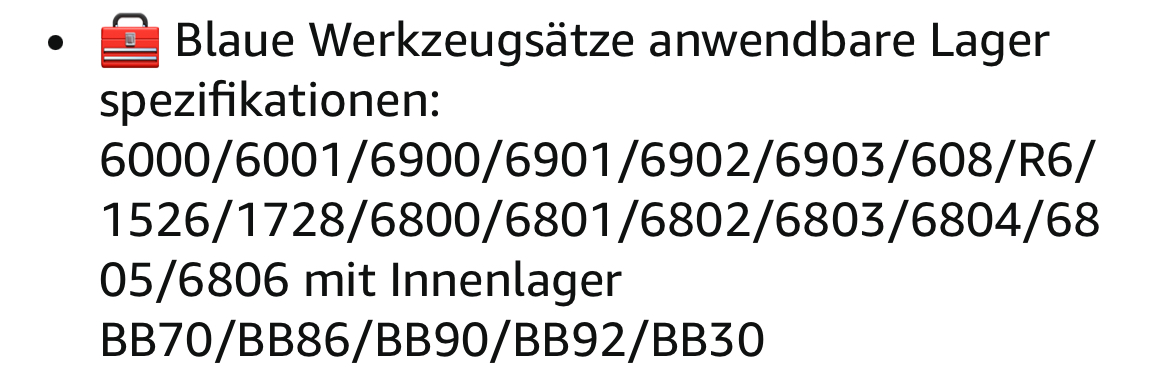

die passenden Aufsätze für die Lager vom Madonna sind da auch dabei?
In der Artikelbeschreibung steht eine Übersicht der Lagerkennungen. Bisher habe ich für jedes Lager die passende Größe gehabt. Fairerweise muss ich sagen, dass ich das Hauptlager am Madonna noch nicht wechseln musste.
Aber mit der Spindel kann man auch improvisieren und beispielsweise mit einer Nuss aus dem Ratschenkasten oder einem simplen Stück Holz mit entsprechender Bohrung weiterkommen.
