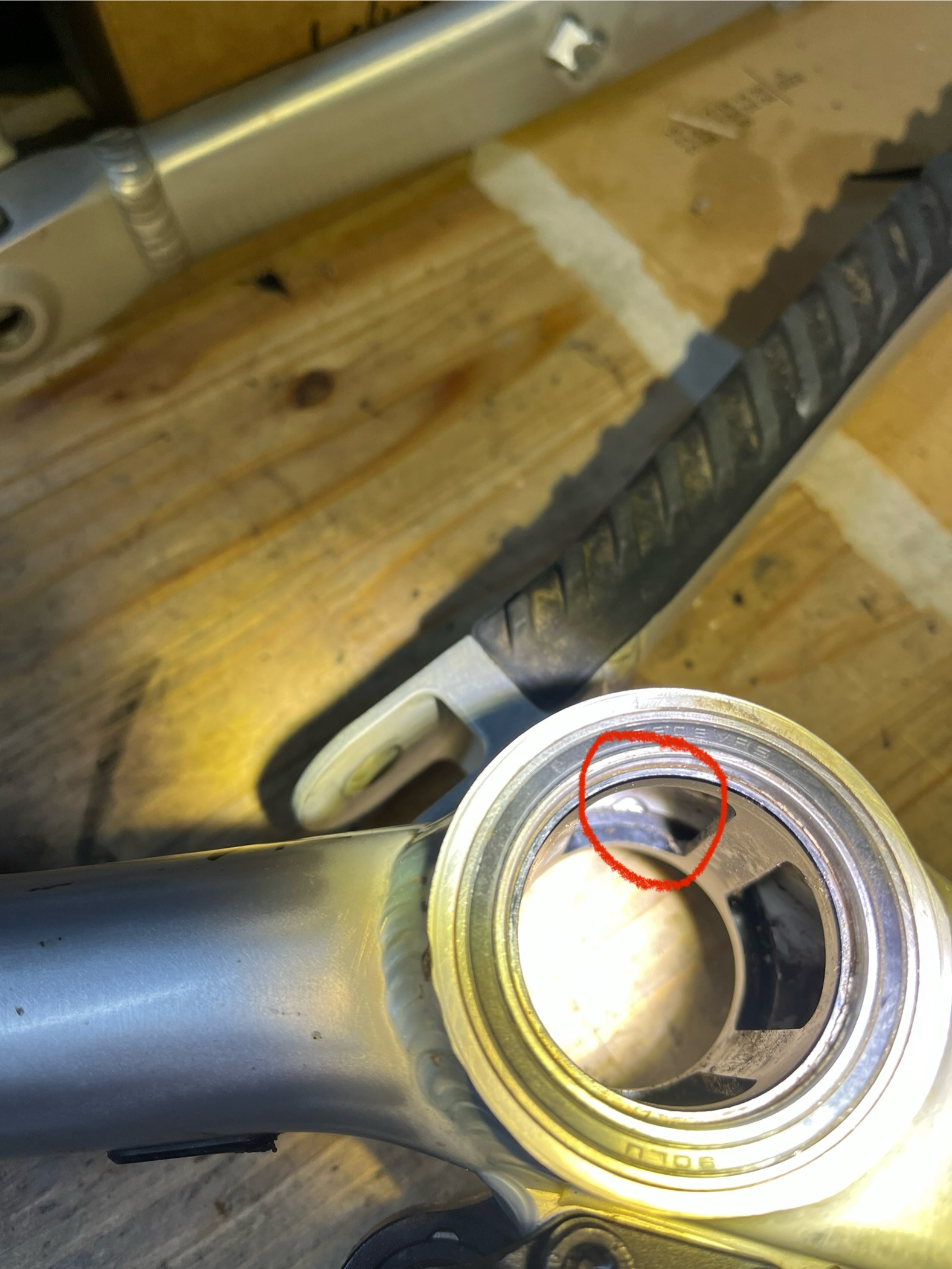

Hab grad nochmal ins Hauptlager reingeleuchtet. Da sind Aussparungen zum ausschlagen, genau so wie bei den anderen Lagern. Der Ausbau sollte also easy mit einem Dorn/Ausschläger gehen. Ich knall da jetzt schon mal WD40 rein und mach es dann vorher noch warm.
Ich hab mir jetzt auch zu en Lagern und Dichtungen für die Kappen das Bearing Tool bestellt. Da wir dann drei RAAW in der Familie haben lohnt sich das auch.

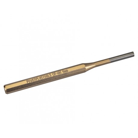

Ich hab gestern übrigens die Lager ausgeschlagen. Das ging mit einem Ausschläger über die Aussparungen ganz einfach von der Gegenseite. Ich habe alle Lagersitze vorab mit WD40 behandelt und vor dem ausschlagen mit der Heissluftpistole warm gemacht. Man muss trotzdem ziemlich draufhauen....
mit so einem ging es am besten

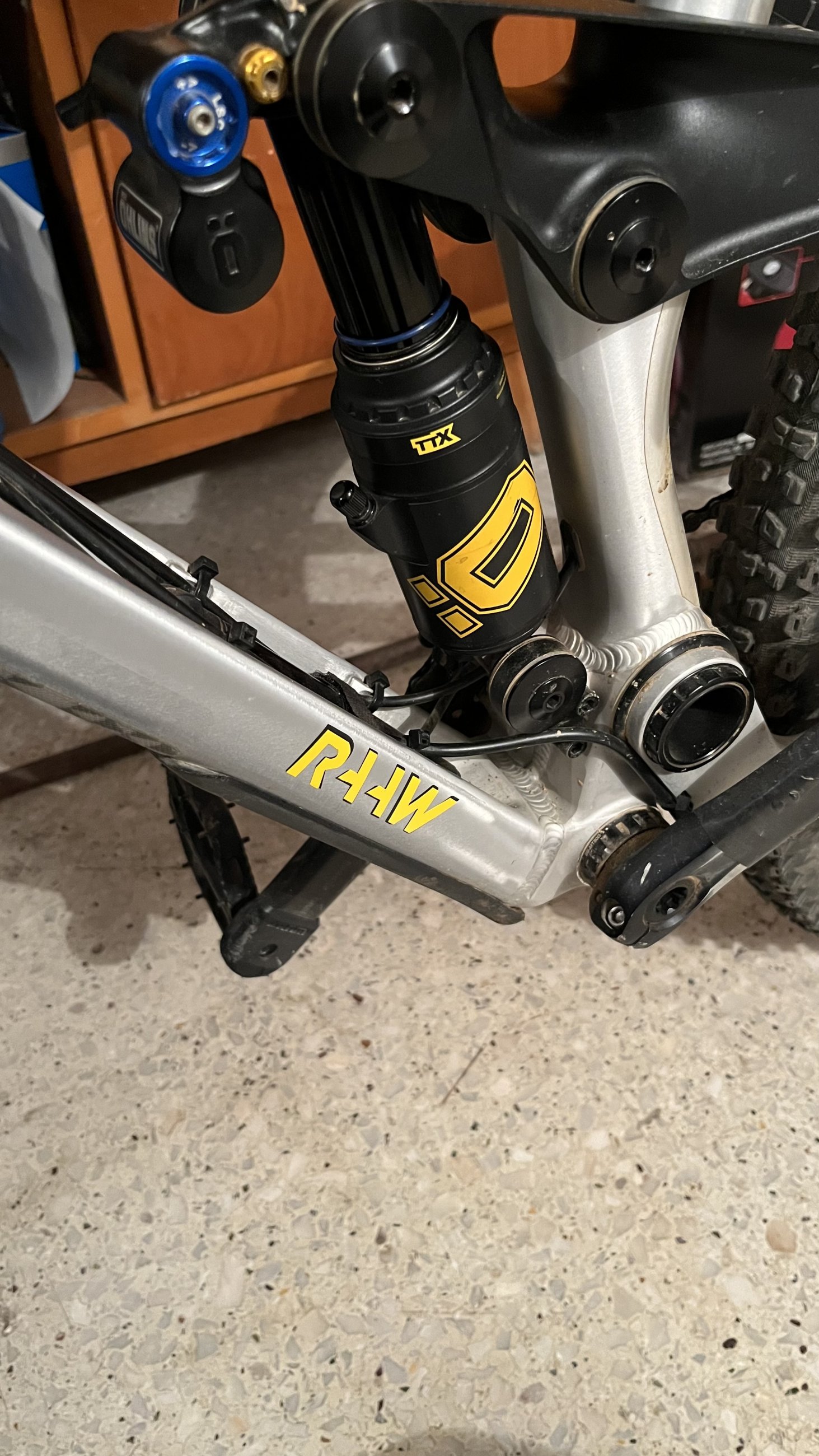

I got access to yellow vinyl stickers. It was a bit shorter, but the result is not bad... :D
Puh, looks a bit scraggly…..color doesn’t really match the Öhlins yellow, stickers are kinda ripped at the edges. I would take it off and try again, sorry.
I know it is far from professional. The sticker is for labeling, it is smaller by a few mm so it would not cover it entirely. Plus, I cut it by hand with the help of my kids... :)

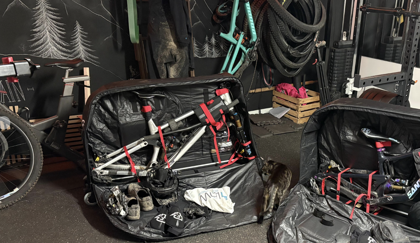

XL Madonna V3 - ging gerade so mit paar Anpassungen (Luft aus der Gabel, Schaltwerk locker gemacht und nach vorne geschoben etc.) in die BikeBag Pro.
Hatte mein L v2 im Sommer in einer uralten (somit auch kleineren) Chainreaction Tasche, was bei sowas immer sehr hilft ist, die Gabel 180 Grad zu drehen, das spart gleich mal ein paar cm.

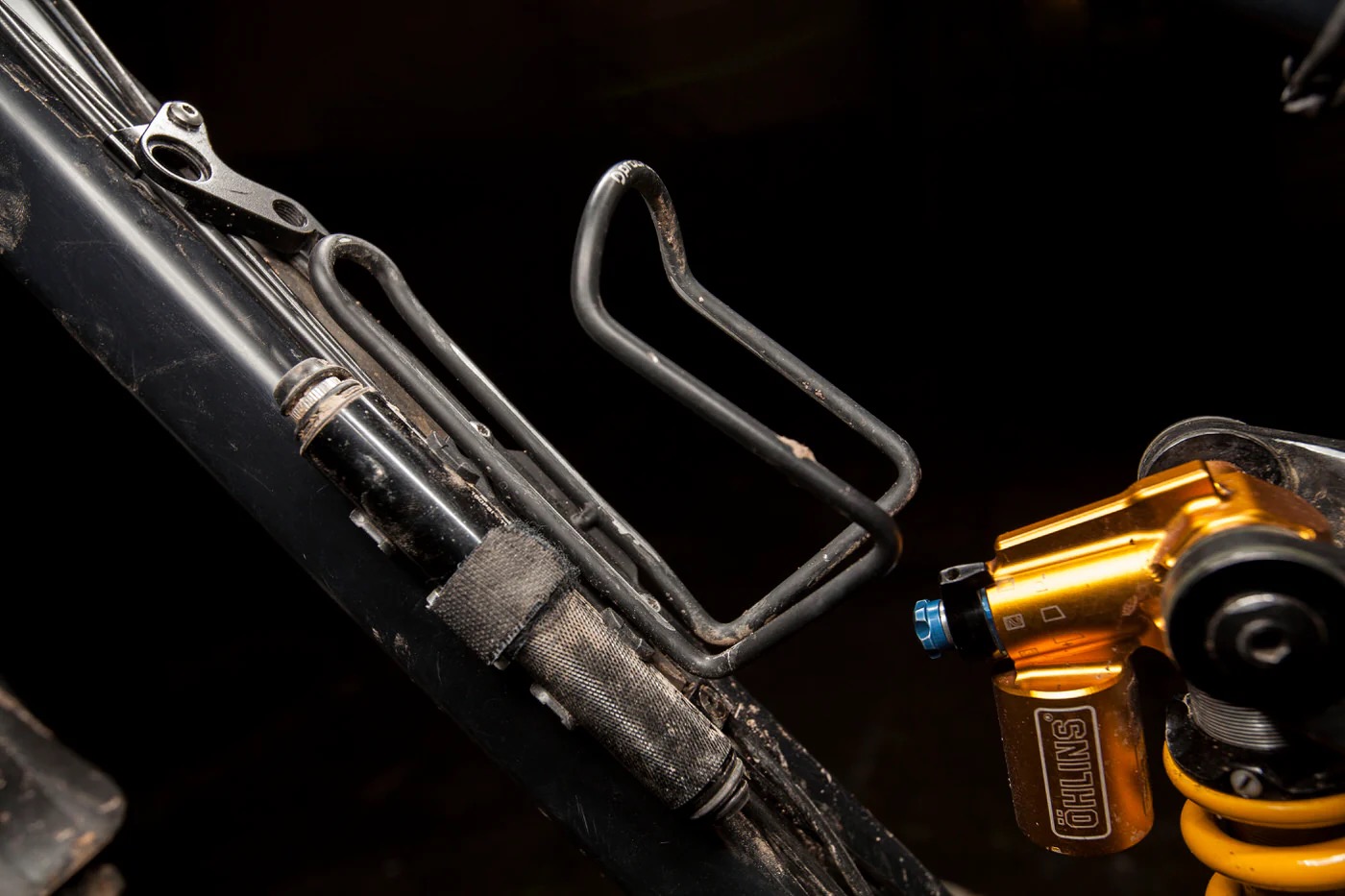

Wenn ihr eure Schaltauge am Madonna mitführt habt ihr geeigneten Platz für?
