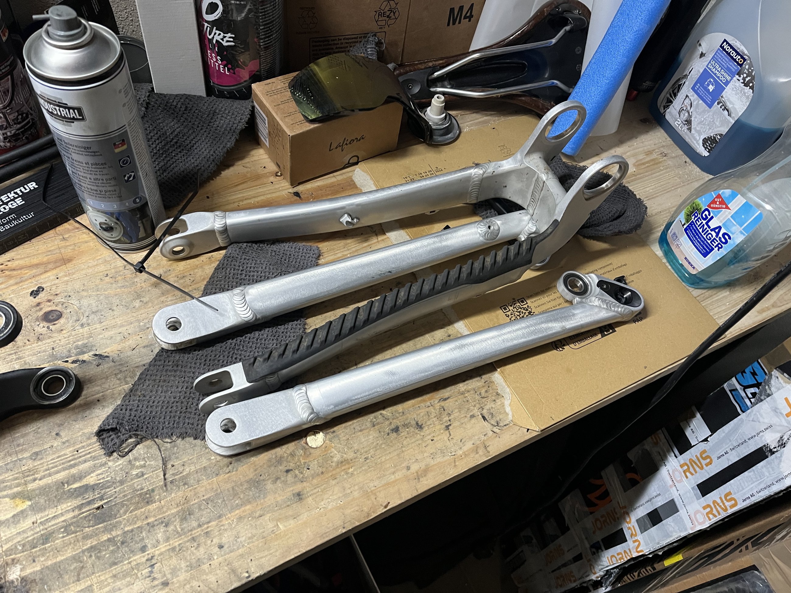

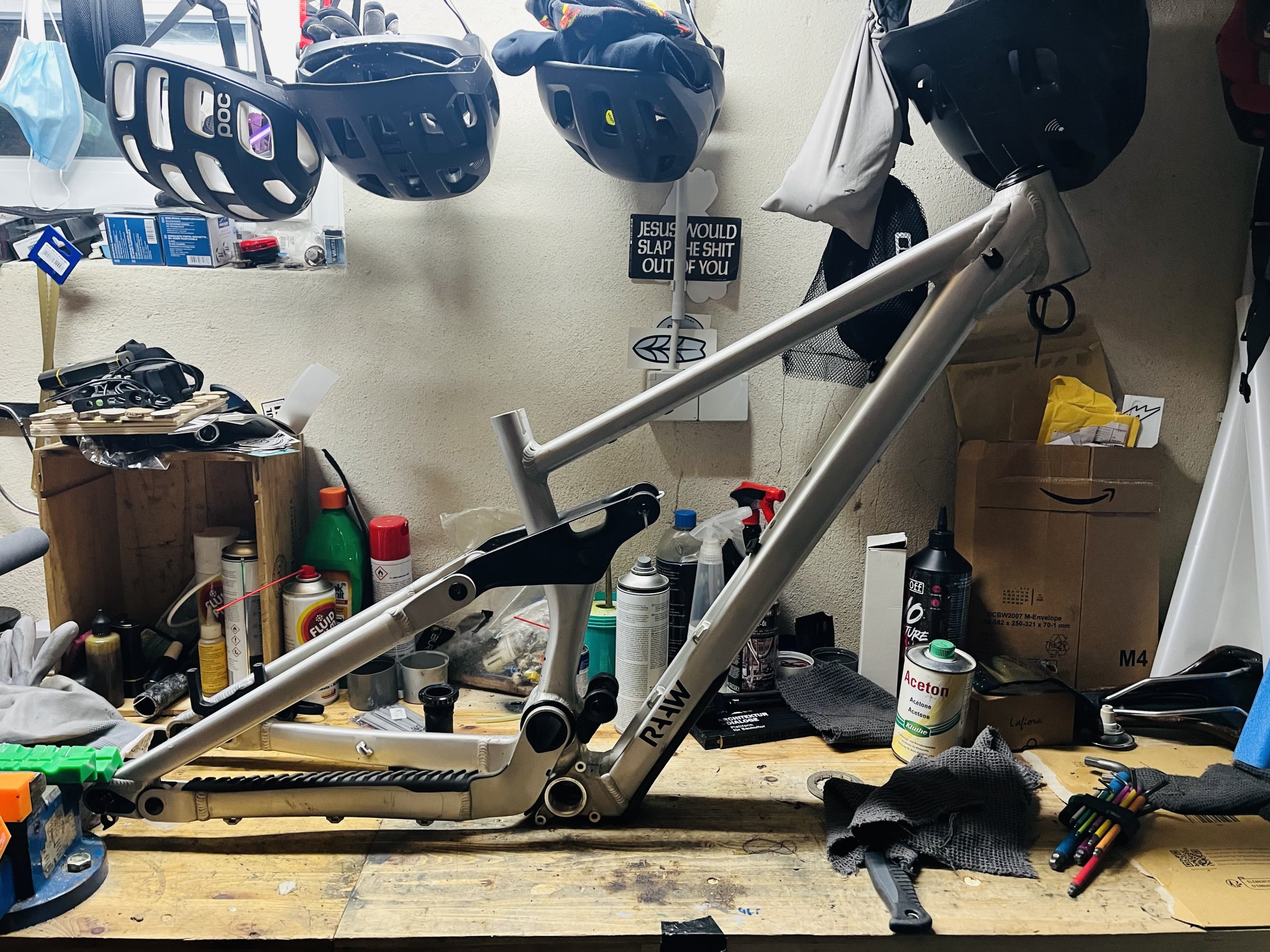

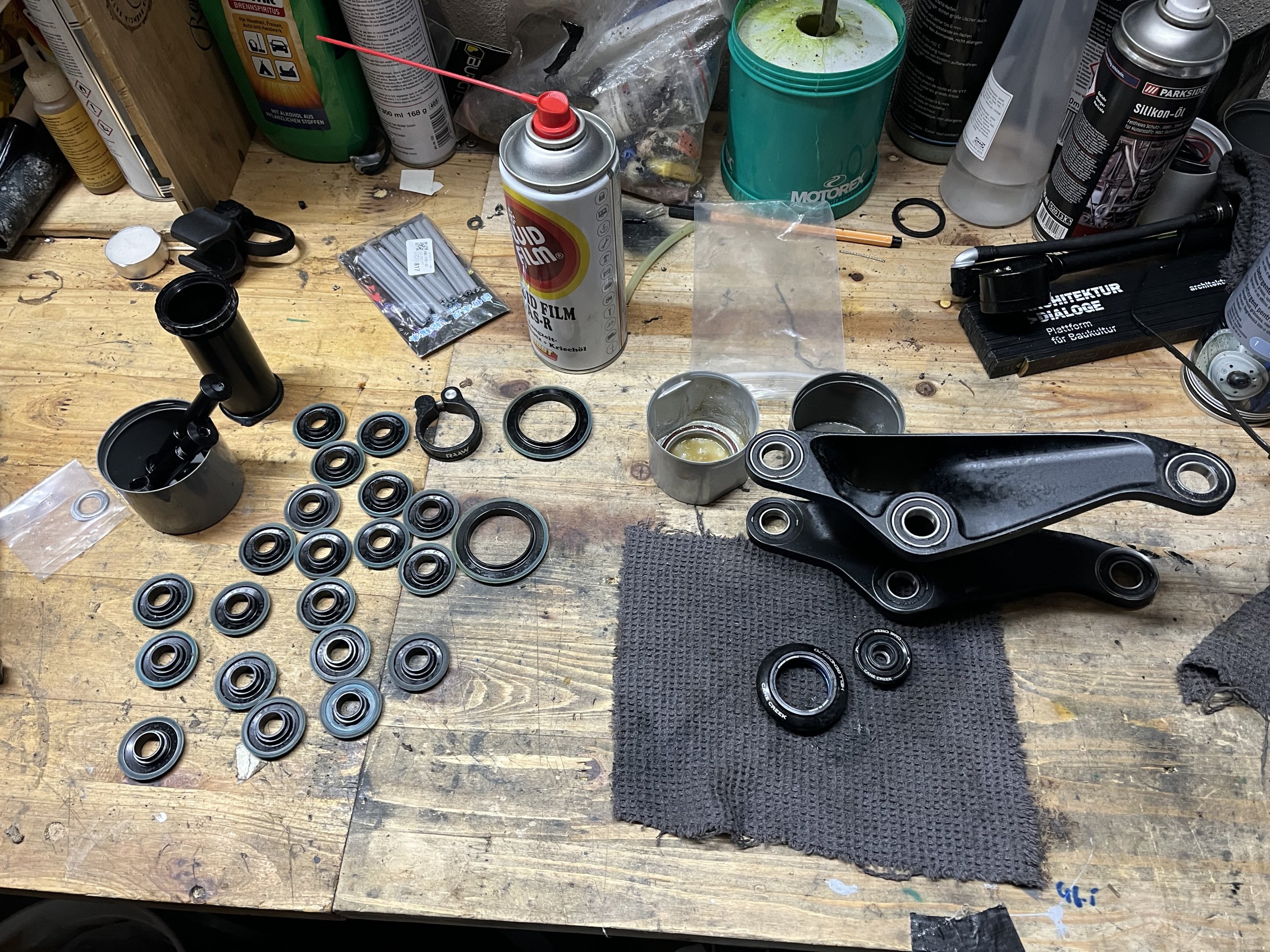

Ich habe (sehr) günstig einen Madonna V2.2 Rahmen in S für meinen Sohn gekauft. Das Madonna soll diese Saison sein Racebike und Bikepark-Schleuder werden. Ich habe den Rahmen heute Abend komplett auseinandergenommen, mühsam von der überall hingeschlonzten und eingetrockneten Dichtmilch befreit (so ne kaggarbeit) und festgestellt das alle Lager durch sind 😵‍💫
Die Vorbesitzerin ist wirklich nur gefahren und hat scheinbar nicht einmal geputzt oder nachgesschmiert…..
Die „kleinen“ Lager werden ja einfach mit einem Dorn von hinten über die kleinen Aussparungen ausgeschlagen, die grossen Hauptlager sitzen allerdings vor so einer Art Käfig. Wie werden die eingentlich ausgebaut?
Hat jemand die RAAW Lagerpresse und würde die mir ausleihen?
die beiden großen Lager kannst auch von hinten mit einem dorn ausschlagen. Da sind glaube ich Aussparungen in dem Käfig.
Wenn du vorsichtig bist kannst du die auch mit einem Schonhammer ansetzen und vorsichtig so rund herum einschlagen das sie gerade sitzen und dann flächig mit einem Holzklotz o.ä. weiter einpressen. Hat bei mir mehrfach gut geklappt. Wichtig, nie auf den innen ring sondern nur außen aufschlagen.
Eine Steuersatzpresse geht aber auch
