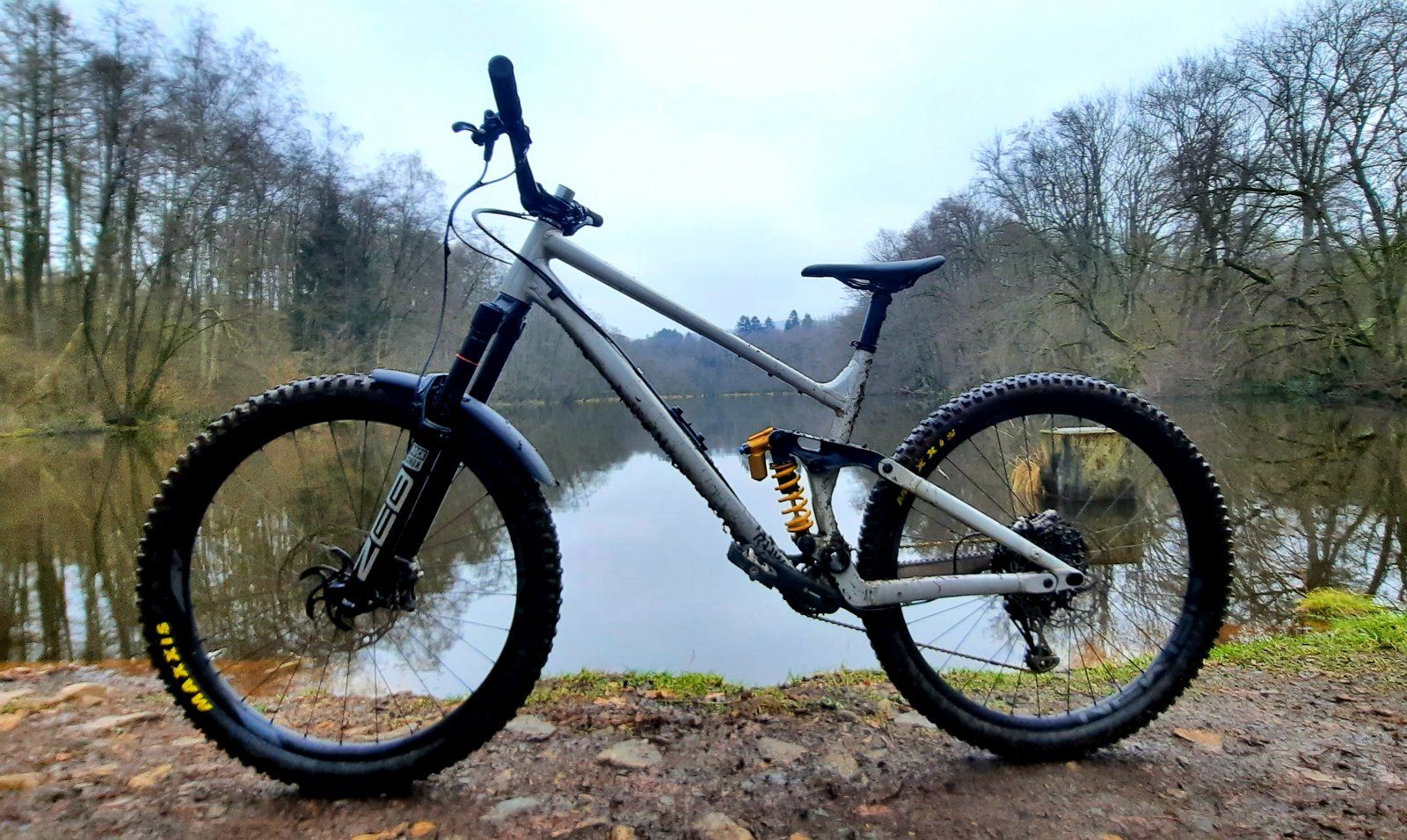

Ein aktuelles Bild, Steuerrohr noch etwas lang..
Für die, die`s juckt: 16.8kg wie auf dem Bild zu sehen
