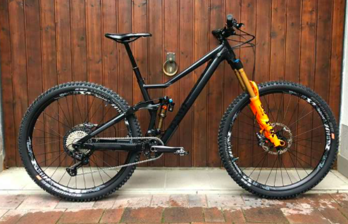

Denkt ihr ein V1 aus 2020 mit kompletter Xt samt 4 Kolben XT Bremse, Fox Factory 36/ DPX, Pancho Vibe Laufräder und OneUp Stütze sind noch 3000€ wert?
Gabel hatte schon ein Service, der DPX braucht noch eines...

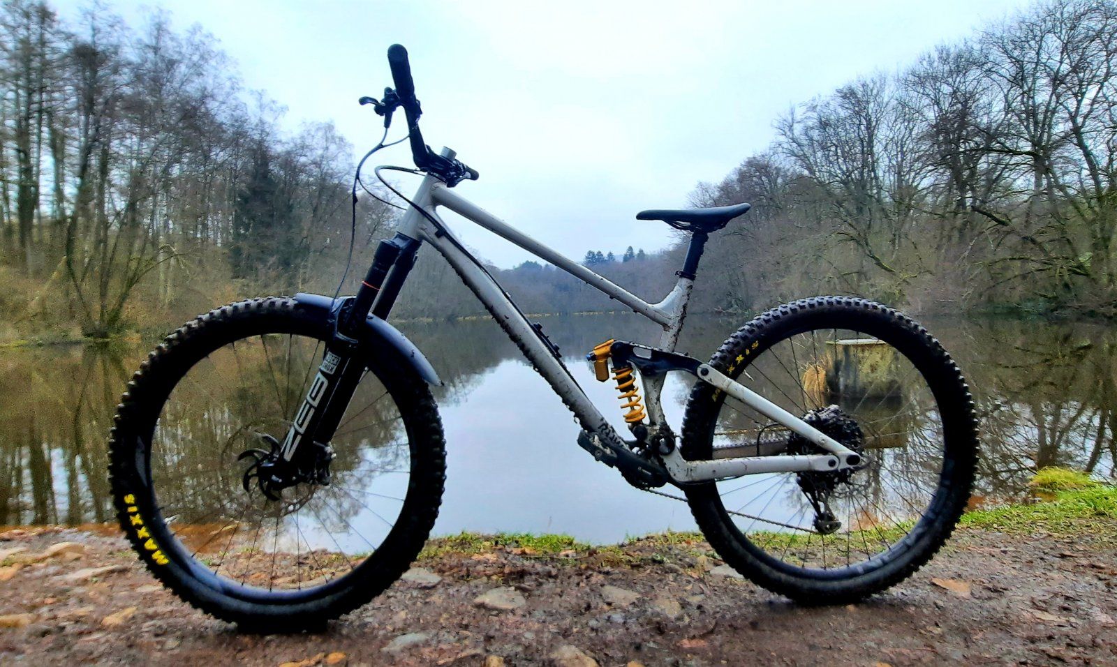

Wegen Corona, Lieferengpässen und dem einfach mal "ich möchte bestimmte Teile unbedingt mal ausprobieren Gefühl" gab es noch ein paar kleine Änderungen für den Aufbau - so das hoffentlich im Februar aufgebaut werden kann
Rahmen: Raaw Madonna V2 in L Schwarz
Dämpfer: RS Super Deluxe Ultimate mit Megneg (Tune M/L, der 2021 DPX 2 bleibt vorerst als Ersatzdämpfer)
Gabel: RS Lyrik Ultimate mit 180mm und 42mm Offset
Steuersatz: Hope Silber
Vorbau: Intend Grace EN in Silber
Aheadkappe: Intend Dandy in silber
Lenker: Sixpack Millenium in Schwarz/Silber
Spacer: Wolftooth in silber
Sattelklemme: Intend Corona in Silber
Sattelstütze: Bike Yoke Divine 185mm mit Titan-Schrauben und mit Triggy X
Sattel: Fabric Scoop Elite Flat mit Titanium Rails
Griffe: Odi Vans in schwarz mit polierten Ringen
Kassette: Gabaruk 10-52 (Ritzel 1-11 Silber, Ritzel 12 und Spider schwarz)
Schaltwerk: GX Eagle 10-52 - mit Schaltröllchen von Gabaruk in Silber im org. Sram Schaltkäfig
Kurbel: X01 GXP mit Gabaruk Kettenblatt 32T rund in Silber
Kette: PC 1290 in schwarz
Trigger: GX aus optischen Gründen die Abdeckkappe in Lunar Grey gegen eine schwarze mit silberner Aufschrift getauscht
Innenlager: Wheels MFG GXP mit Abec 3 Enduro Lagern
Bremse: Code RSC
Bremscheibe vorne: 220mm Centerline mit Intend-Adapter (am Adapter Schrauben gegen nichtrostende getauscht)
Bremsscheibe hinten: 203mm Centerline
Bremsscheibenschrauben aus Titan
Laufradsatz: handeingespeicht von Hexenwerk - Newmen EG30 in silber mit silbernen Hope Naben und belastungsgerechter Speichenwahl
Reifen: Michelin Wild Enduro (ggf. mit CushCore Tire Inserts🤔)
Pedale: Hope F20 in Silber
Kettenführung: 77 Designz - Freesolo V2-05+BSA in schwarz
Crashplate: 77Designz - ISCG 05 - schwarz
Mal hoffen, dass die vereinzelt fehlenden Teile dann zeitnah eintrudeln🙏...juckt in den Fingern das Madonna endlich aufzubauen....auch wenn bei dem Scheisswetter momentan weiter das Bronson als Winterschlampe herhalten wird - aber die Hoffnung stirbt zuletzt, dass man ja vieleicht durch die sinkenden Coronazahlen im März mal wieder nach Finale darf🙏
