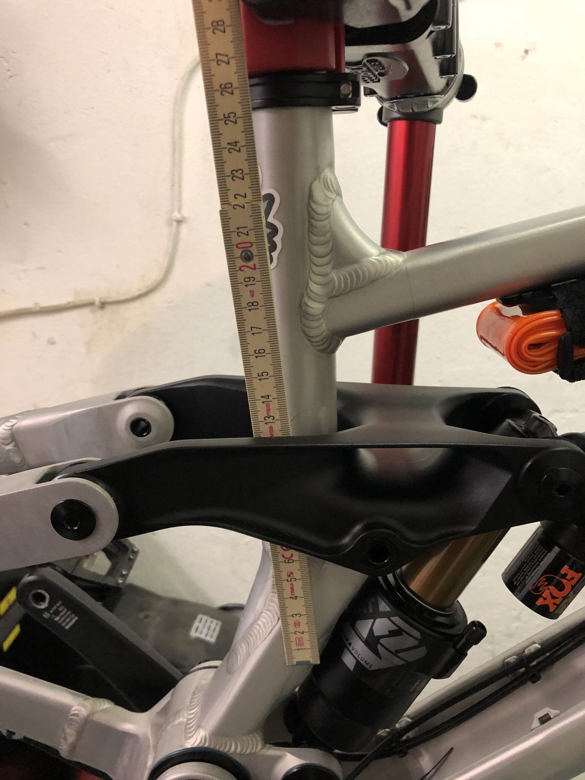

Könnte einer von euch mit einem Madonna V2 in Medium, der demnächst mal was am Rad macht, für mich ausmessen wie die 245mm max. Einstecktiefe der Sattelstütze gemessen werden und ob man das den Auslösemechanismus der Sattelstütze (speziell Bikejoke Revive) schon mit einbezieht ? Das wäre klasse !
Hilft dir das Bild hier weiter ? Also meine Fox Transfer 150mm bekomme ich komplett in den Rahmen.
Das Sitzrohr sieht aber auch so aus als könnte man die Sattelstütze durchschieben bis sie unten hinter dem Dämpfer wieder rauskommt. Ob das weiter oben wegen der Schweißnähte nicht geht kann ich aber nicht sagen.
