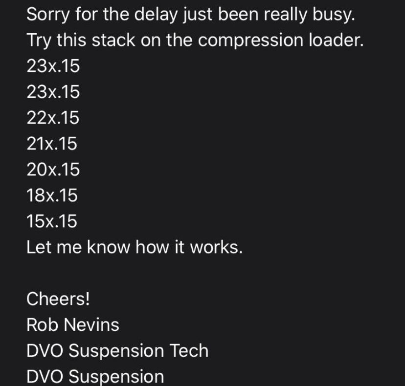

Ich hatte bei DVO mal angefragt nach einem härten Shim für den Jade (ohne X) im Madonna
Der war mit geschlossener LSC noch sehr wabbelig.
