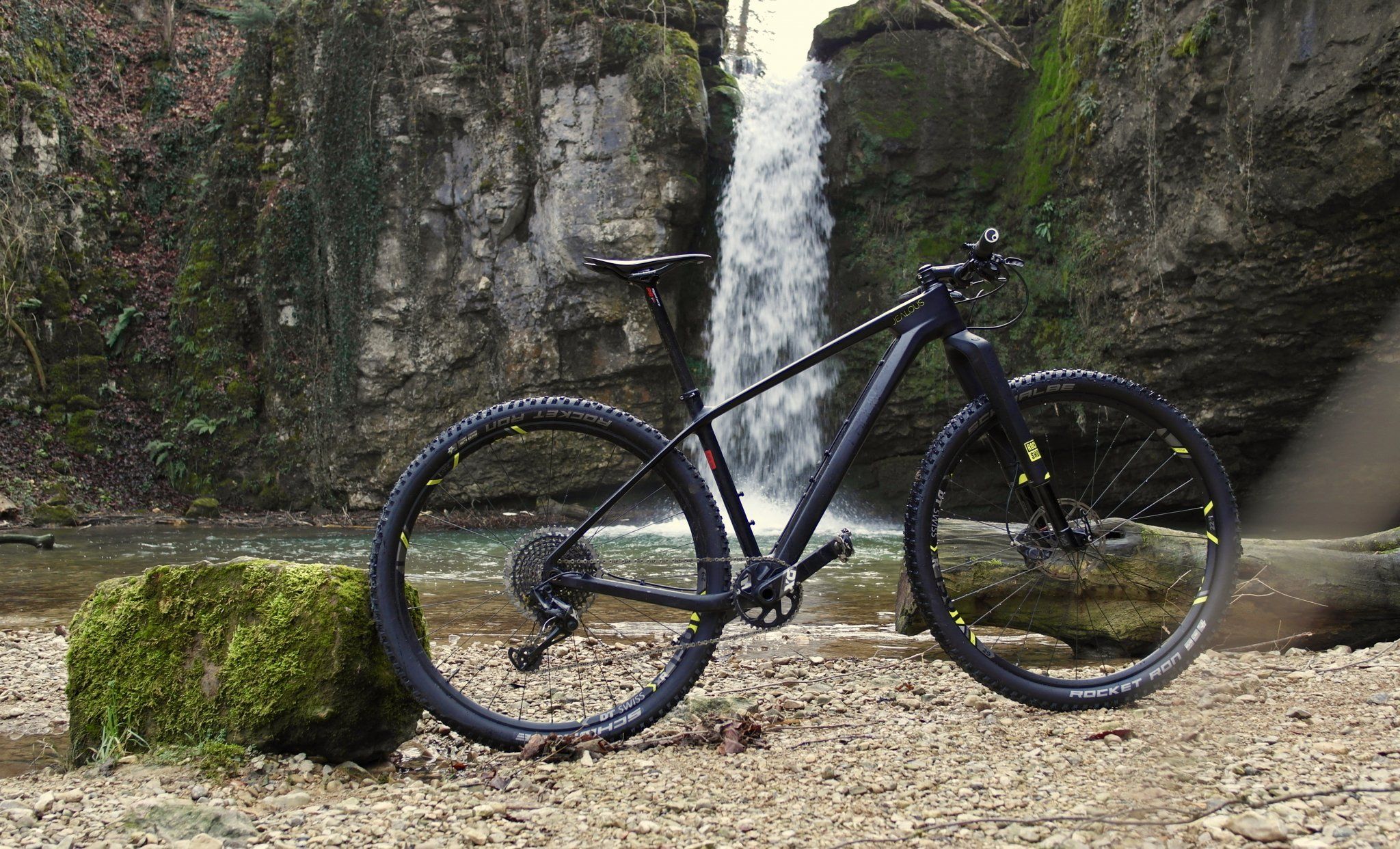

Das Jealous ist jetzt seit fast einem Jahr im Einsatz. Verschleiß am Antrieb noch quasi Null. Auch sonst absolut Mangelfrei. Mein Fazit: Bestes Bike das ich je hatte!
