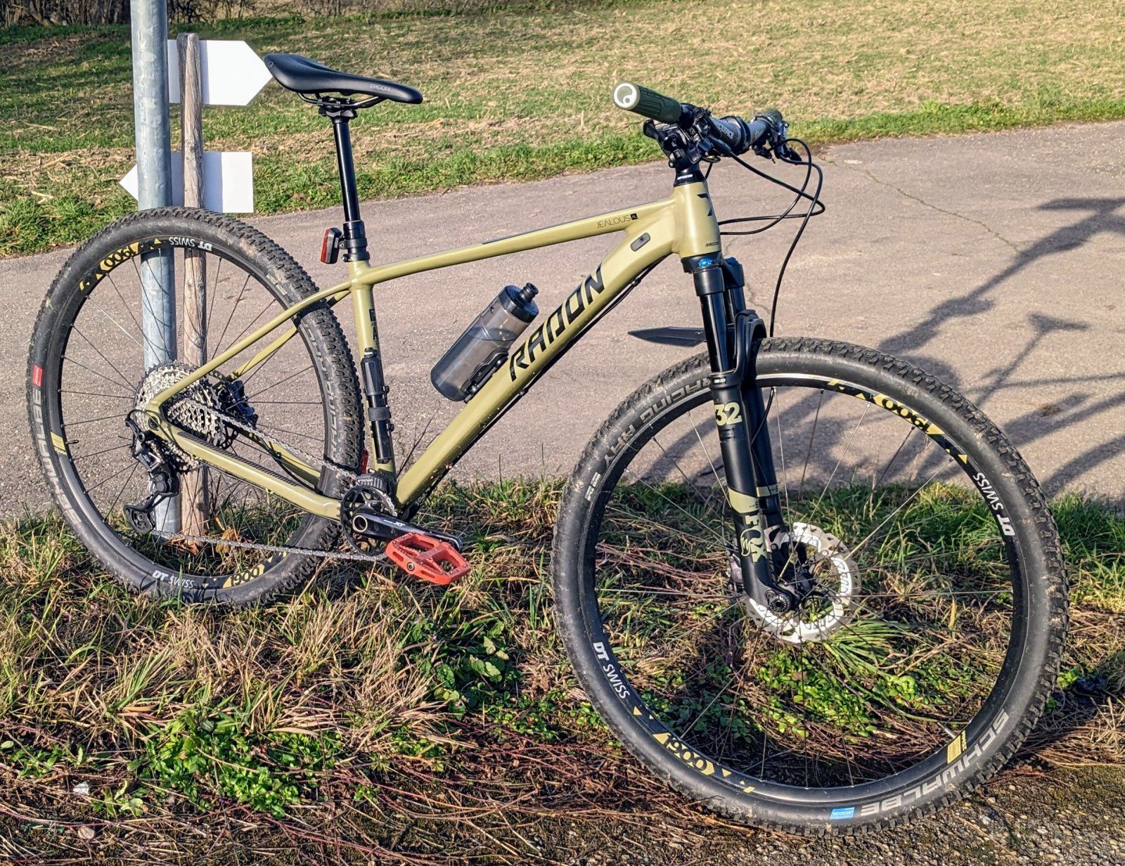

Für mich sieht die Farbe vom aktuellen AL 10.0 gleich aus:
Ja, ich bin bisher nur shimano gefahren. SRAM würde mich schon sehr reizen, außerdem sind LRS und die Bremsen ziemlich überzeugend. Und mit nem schwarzen Rahmen kann man nicht viel falsch machen. Aber stimmt, es sind halt gleich 500 € mehr. Das 9.0 ist da vielleicht ne Alternative mit SRAM und auch im Angebot. Ich werde wohl noch ein bisschen grübeln :)
