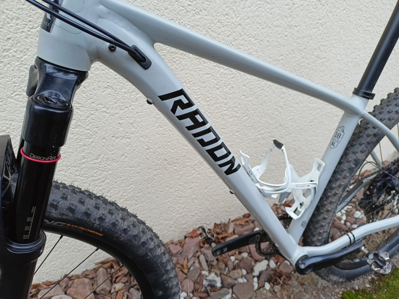

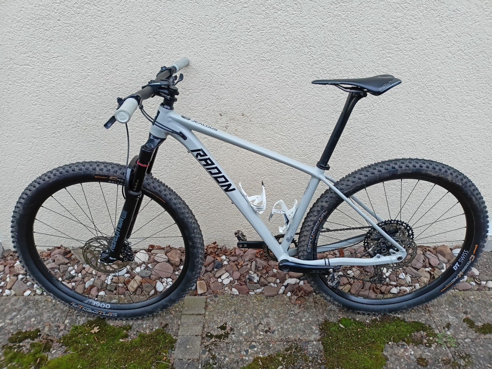

Habe am WE bei meinem Jealous AL die Bremsleitung intern verlegt. Ist zwar ein wenig Arbeit, da gleichzeitig die Schaltaußenhülle auch neu und durchgehend verlegt werden muss, aber wer eh schon dabei ist...
Schaut sehr schön aus, hast du vielleicht noch mehr Bilder? 🙈
Wie und wo hast du die Leitung wieder rausverlegt und könnte man die Dropper auch intern verlegen?
Ein- und Ausgänge sind die Originalen, also oben links bzw. unten am Unterrohr kurz vor Tretlager. Die Anschläge/Abdeckungen müssen nur etwas bearbeitet werden damit mehrere Leitungen durchpassen.
Theoretisch dürfte auch eine zusätzliche Dropperleitung durchpassen. Wenn man direkt vom Sattelrohr ins Unterrohr kommt (weiß ich leider nicht ob das passt), könnte man die Leitung intern bis nach oben verlegen. Allerdings kommen dann alle Leitungen links raus, es sei denn man hat ein älteres Jealous wo rechts noch ein Eingang für den Umwerfer vorhanden war.
Interessant..Ich hätte nicht gedacht das da 2 Leitungen durchpassen, vor allem da die Züge original ohne Außenhülle im Rahmen verlaufen. Hast du dann kein Geklapper durch die Bremsleitung?
Ich habe noch einen Rahmen mit 2 Öffnungen da Umwerfer, baue aber bald auf 1x Antrieb um und habe auch vor alle Leitungen im Rahmen zu verlegen.
Kannst du mir sagen, wie du die Anschläge/Abdeckungen bearbeitet hast? Ich finde die waren eine Fehlkonstruktion von Radon, denn bei mir lagen diese nie bündig am Rahmen auf sondern hebelten sich immer um einige mm aus dem Rahmen raus, wenn man ein paar mal den Lenker gedreht hat.
Aber vielleicht hast du auch andere Abdeckungen wie ich sie habe, denn bei mir ist eine Schraube enthalten, die ich bei dir nicht sehe.
