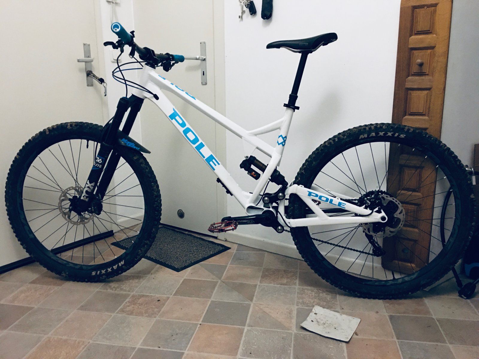

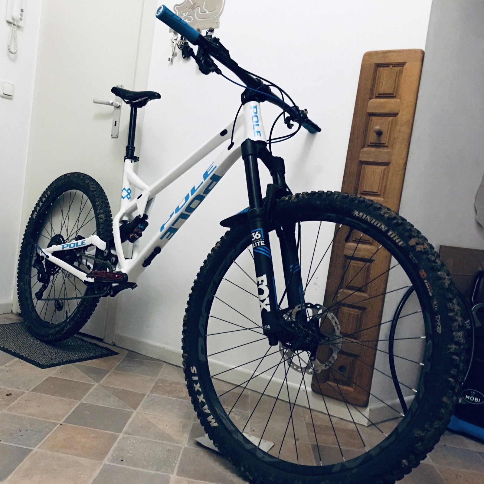

Hat jemand im Raum Niederbayern/Ostbayern ein Pole Evolink in L (140 oder 158 idealerweise) wo man mal probesitzen könnte? Bitte melden, danke.
Wieso hast du den Fidlock ans unterrohr geschraubt?
Viel Spaß damit.
Man sieht es durch den Winkel des Fotos nicht so gut, aber ich habe einen Fox Float X2 verbaut dessen Ausgleichsbehälter sind leider im Weg. Die Flasche am Unterrohr ist nur eine Notlösung bis das B-RAD mounting system von Wolftooth angekommen ist. Dann wandert die Flasche einfach etwas nach vorne (ist ja genug Platz).
Spass hab ich auf jeden Fall, danke.

...Man könnte bemängeln, dass der Dämpfer in der Schusslinie des Hinterrades ist, aber zum einen zeigt der Kolben nach vorne und ist damit geschützt, zum anderen werde ich einen kleinen Fender verbauen oder ein Stück alten Schlauch verwenden, um die Dämpferaufnahme vor grobem Dreck zu schützen...
Dazu kurz, ein 0815 asssaver lässt sicher perfekt am Hinterbau befestigen und das löst die Beschussprobleme weitgehenst. Zur Flasche, wenn ich mich nicht irre, sollts ja egal sein wie herum man den Dämpfer einbaut, also solang er nirgends anschlägt und man eventuell ein climbswitch o.ä. noch gut erreichen kann.
Viel spaß mit dem Rad, das weiß/blau sieht richtig gut aus, irgendwie bekomm ich aber grad Guster auf Weißwurst und Brezn...
Der Float X2 ist recht sperrig und passt nur in einer einzigen Ausrichtung ins Evolink.
Ich habs ja nirgends geschrieben, es ist ein Evolink 140 und scheinbar eines von nur zwei Stück in Weiß/Blau.

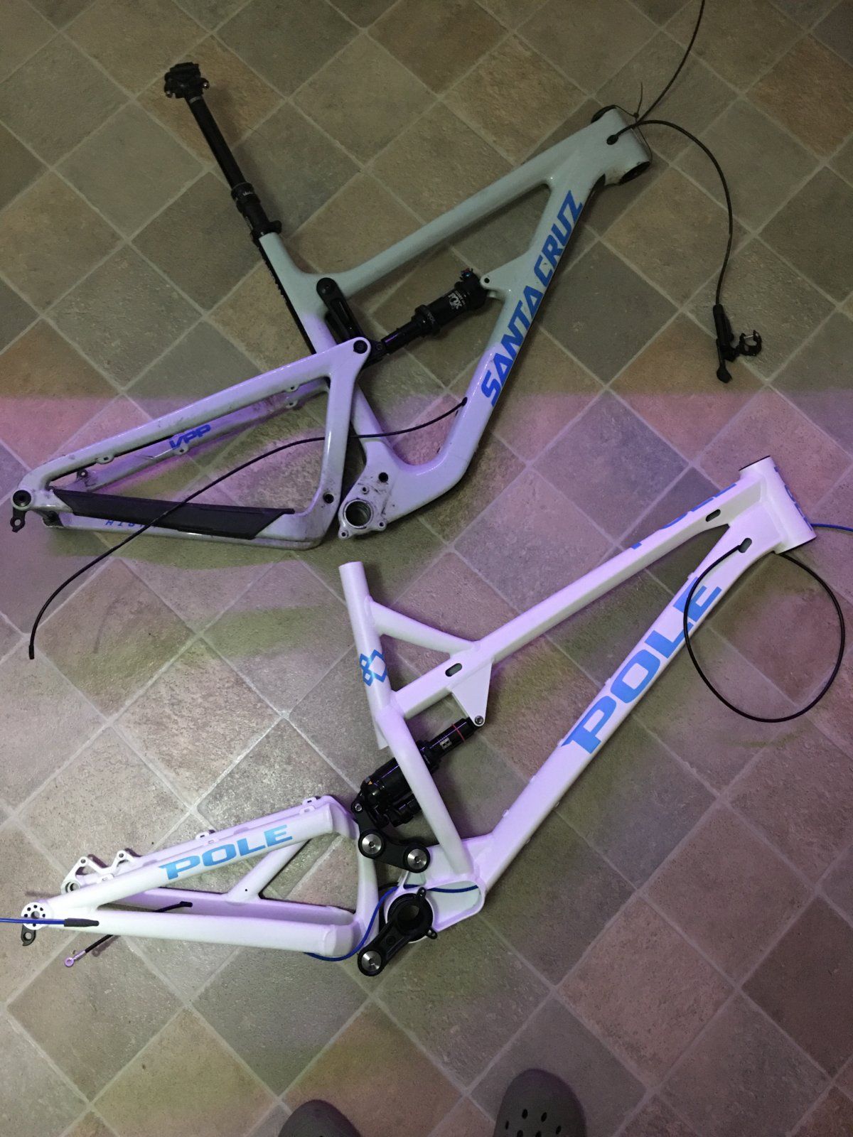

Vielleicht auch interessant für dich:
Ich bin 182 cm groß mit 84 cm Schrittlänge.
Ich habe mich für Rahmengröße L entschieden, denn ich wollte das Meiste aus der progressiven Geometrie herausholen.
Als Dropper Post habe ich die One Up Components V2 in 180 mm Länge verbaut. Die ist auf 160 mm reduziert und bis zum Anschlag eingeschoben. Da habe ich Glück gehabt, denn das passt haargenau. Die One Up hat, soweit mir bekannt, die kürzeste Einbautiefe, was bei der Bauform des Evolink nicht unwichtig ist. Wenn du etwa meine Größe hast, dann würde ich vorsichtshalber zur 150 mm Variante greifen.
Happy Trails!
