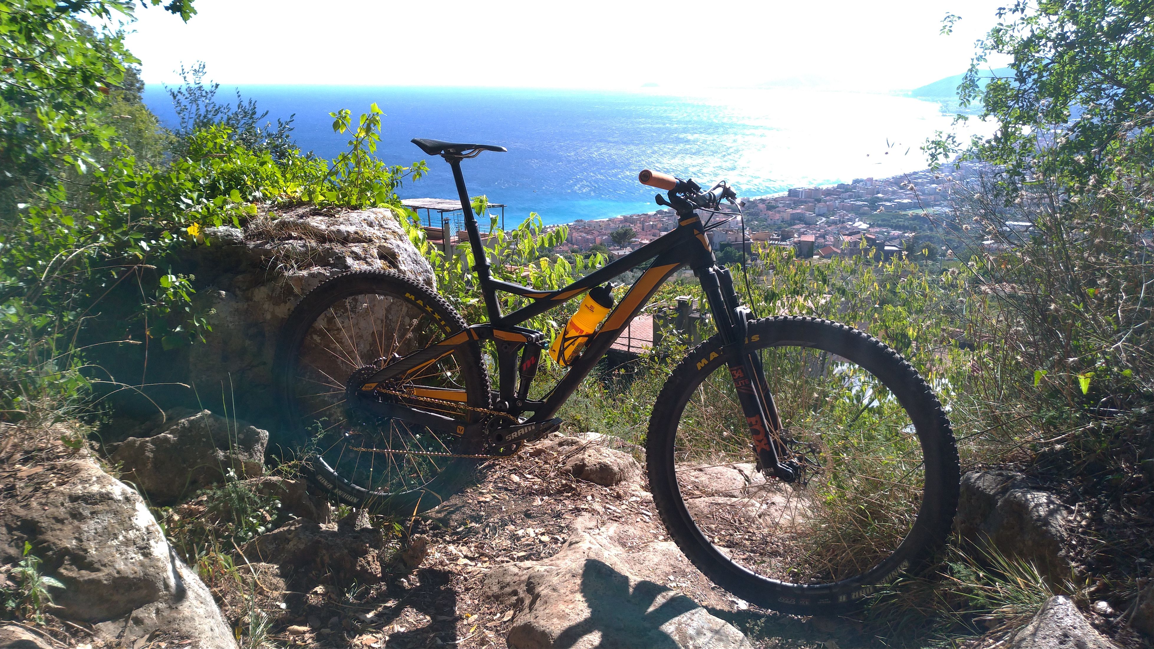

Mit der 25er Alu Felge kommt der LRS irgendwo bei 1200-1250g raus. Ich bin damit im Herbst unter anderem in Finale und am Reschenpass unterwegs gewesen. Es fühlt sich irgendwie ein klein wenig anders aber keinesfalls schlecht an. Wie viel Subjektivität da jetzt reinspielt kann ich nicht sagen...Steifigkeiten etc. objektiv zu bewerten ist ohne Direktvergleich meiner Erfahrung nach nicht so einfach, so lange es sich nicht um Extreme handelt...aber es handelt sich schonmal nicht um Extreme ;)
Die 34 ist mir für solches Geläuf hingegen schlicht zu weich im Gegensatz zur 36 im anderen Rad das ich dabei hatte - ich habe das Rad aber auch aus Interesse an den Laufrädern zweckentfremdet mit 130/110mm FW..
Dazu sei noch gesagt, dass ich zwar nur 70kg auf die Wage bringe, aber das Material zumindest beim Bergabfahren denke ich schon einigermaßen zu fordern weiß..

Wem eine 34er zu weich ist, hält schon ordentlich drauf. So wie ich dir mit den Speichen aufgebauten Räder in der Hand hatte glaube ich gern, dass die selbt mit einer leichen, in dem Gelände vielleicht etwas zweckentfremdeten CC-AM Felge ausreichenf steif sind. Die Speichen sparen ja nicht nur Gewicht, sondern bringen ja auch viel Steifigkeit.

Rein von der Seitensteifigeit sind die Laufräder etwas weicher als mit D-Light Speichen. Das spürt man beim Abdrücken und Messwerte bestätigen das. Die Frage ist halt immer: "Ab wann ist ein Laufrad zu weich?" Beim Fahren fällt es mir jedenfalls nicht negativ auf. Klar, ein A.30 LRS mit Race Speichen fühlt sich deutlich satter an. Je nachdem was man von dem LRS möchte könnte man aber auch sagen er fühlt sich bockiger oder hölzerner an als ein X.A.25. Je steifer der Rahmen desto weicher sollte meiner Erfahrung nach die Felge idealerweise sein. Natürlich gibt es auch immer irgendwo eine Grenze und von Subjektivität brauchen wir gar nicht erst anfangen..
Ich ordne die Felge einfach immer als Trailfelge ein. So zweckentfremdet sehe ich sie je nach Fahrweise auch in etwas gröberem Geläuf nicht. Klar, ohne Rücksicht auf Verluste in Steinfelder springen muss mit einer 400g Felge nicht sein.
Bspw. habe ich aber an dem Tag an dem das Bild oben entstand einen Exo Reifen zwei mal an dem Pirope Hinterrad durchgestanzt. Gab an einer Stelle auch eine Delle aber nichts was Tubelessnutzung verhindert hat (im Gegensatz zu den Löchern im Reifen).
Eine eigene Meinung zu der Felge bei Nutzung an einem Trailbike darfst du dir ja im neuen Jahr nochmal selber bilden ;)
