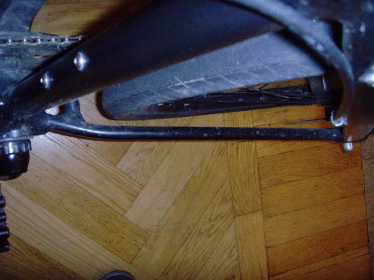

So, die Planung fängt an, zumindest im Kopf. Wie bereits erwähnt ist der Entschluss gefasst mir eine Rohloff anzuschaffen jedoch noch mit einem ziemlich unausgereiften Plan. Als erstes muss ich mich entscheiden ob ich meinen jetzigen Rahmen für den Aufbau benutze oder zu etwas neuem greife, oder "muss". Zwei Dinge die gegen meinen jetzigen Rahmen sprechen könnten sind, das nicht realisieren einer internen Ansteuerung und nur 80mm Federweg. Anbei seht Ihr ein Bild der Kettenstrebe die bei dem Rad diagonal und nicht geschwungen ist und ich mir nicht vorstellen kann wie ich ein interne Ansteuerung hinbekommen könnte??? Für Ratschläge und Tips bin ich hoch empfänglich.

Hi!
Ob die Strebe gebogen ist oder nicht ist doch egal. Hauptsache Du hast im richtigen Abstand zu der Nabenachse eine Anschraubmöglichkeit für den Zuggegenhalter.
D.h. Du gehst zu Deinem Schweißer und läßt Dir ein Stück Alu-Rundmaterial mit Gewinde für die Montage des Zuggegenhalters dran braten. Du kannst Dir dabei noch aussuchen, ob das nach hinten/oben oder nach vorn/unten zeigen soll. Das würde ich davon abhängig machen wie die Züge dann weiter am Oberrohr verlegt werden. Vermutlich macht vorn/unten mehr Sinn.
Von den Zuggegenhaltern gibt's bei Rohloffs zwei verschiedene: Einen mit schräg angeordneten Gewinden für die Einsteller (Standard) und einen mit gerade (bzw. rechtwinklig zur Schraube) verlaufenden Gewinden für die Einsteller. Dafür kannst Du ja einfach mal eine Schnur von der Achse zur späteren Gegenhalterposition halten, dann siehst Du schon ob das mit geradem oder gewinkeltem Gegenhalter besser ist.
Und wenn Du eh schon am schweißen bist, dann kannst Du Dir auch noch das Ausfallende nach unten verlängern lassen und mit der OEM-Achsplatte an der Nabe arbeiten. Das ist neben der Befestigung der OEM2-Achsplatte an der nicht für eine Scheibenbremse genutzten untern Scheibenbrems-Befestigungs-Öse die eleganteste Lösung (das war verständlich, ja? ;-)
Viel Erfolg, Grüße, Peter...

...und danke 3.14 ich hoffe mal, das ich alles kapiert habe. Hab auf den Rohloffseiten geschaut und das einzige, das ich gefunden habe war etwas mit 0 und 13 Grad. Ich vermute einfach mal, das es das ist, schräg 13 (Sitzstrebenbefestigung) und rechtwinklig bzw. 0 Grad Kettenstrebe?
Da ich nicht weiß wie lang genau der Zuggegenhalter entfernt sein muss, ich aber den Eindruck habe das es eine "ordentliche" länge ist und durch die schräge und nicht grad breite Kettenstrebe den Eindruck habe, dass die Züge doch sehr nah an die Scheibe kommen würden. Aber wahrschinlich passt es, ich muss nur weg von meinem bisherigen Wunschdenken die Züge auf der Innenseite der Kettenstrebe führen zu können. Weiss jemand ob die Konstruktion beim Voitl Speedster eigentlich taugt (winkel- und klappertechnisch)?
Wenn ich die Züge unten entlang ziehen muss, käm ich auch mit einer Schelle klar, sofern die wiederum was taugt???. Muss auch geklärt werden was die Schweiserei kosten würde. Was die OEM angeht, sofern ich mir was schweissen lassen würde käme dann die normale zum Einsatz, richtig? Alternativ würde ich auf eine Marta umsteigen und wie einige hier damit die OEM2 mit der Sattelschraube befestigen.

die Faltenbälge gehen nicht an der Scheibe vorbei, selbst wenn der Gegenhalter weiter nach außen kommt, als ein Canti-Sockel (also direkt auf die Strebe).
Der Abstand ist übrigens genau der vom Canti-Sockel zur Achse. Hab' das Maß nicht im Kopf aber das kann man ja an diesen alten Rädern ;-) nachmessen.
Genau: 0° und 13°, das sind die beiden Alternativen. Am Helius habe ich den geraden Gegenhalter und am 2Danger den mit 13°.
Guck' Dir mal bei mir auf den Fotos die Lösung am Helius oder am 2Danger an. Da habe ich statt den Faltenbälgen "nur" Abstreifgummihülsen für die Schaltseile verwendet. Da gehen dann die Schaltseile locker an der Scheibe vorbei. Das geht sehr gut so.
Grüße, Peter...
Ojott, um die Faltenbälge hat ich mir ja noch keinen Kopf gemacht. Aber Deine Lösung gefällt mir und wenns auch noch funktioniert ...super. Mir ging es mehr darum die Züge auf der Innenseite der Kettenstrebe zu verlegen als unterhalb. Würde optisch mehr hergeben und sie wären ggf. auch noch geschützter...aber wies aussieht kann ich das knicken, selbst mit schweissen scheint das eine zu enge Angelegenheit zu werden...
