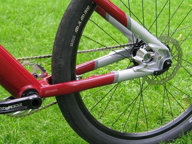

Also für alle, die nicht verstehen, wie Dreck bzw. Feuchtigkeit durch die Bohrungen in den Rahmen kommt :
Bei Regen (und echte MTB-ler fahren ja auch bei Regen) leckt das an den Zügen im Lenkerbereich niedergeschlagene Wasser an diesen entlang in die Löcher. Dass kann erfahrungsgemäß eine nicht unerhebliche Menge sein. Eine Lösung wären Dichtungen - hab ich komischerweise aber noch nie gesehen.
Wie kritisch eindringendes Wasser zu beurteilen ist, hat jeder schonmal gemerkt, der ein paar Stunden mit einem billigen Steuersatz im Regen unterwegs war. Spätestens am nächsten Tag ist das Ding schwergängig.
In unserem Fall sammelt sich das Wasser im Bereich des Innenlagers und ist sicher auch für die unbehandelten Innenflächen der Rahmenrohre nicht der beste Umgang. Entlüftungsbohrungen mögen vorhanden sein.
Selbst unter konstant trockenen Bedingungen würde ich es nicht für die beste Idee halten, den Rahmen mit Bohrungen in belastungsmäßig besonders kritischen Bereichen derart zwangs zu belüften.
Diese wie auch immer eingesetzten Röhrchen für die Zugführung stellen zwar in dieser Hinsicht eine kleine Verbesserung dar, sind aber längst nicht in allen Rahmen berücksichtigt und zudem gewichtstechnisch wie gesagt nicht ganz zu vernachlässigen.
Mit innenverlegten Zügen ist es also wie mit einer Speedhub - einen Tod muß man sterben. Da es hier aber lediglich um Optik geht, bin ich persönlich nicht bereit, diesen Kompromiss einzugehen !

Cannondale führt den Schaltzug durch die Schwinge, mit Dichtung! Habe ich zugekorkt. Das rechts ist die Bremsleitung, eingebohrt von mir. Unten sind die Schaltzüge der Rohloff, die gehen aber hier nicht in die Schwinge, ist nur eine Durchbohrung für geradere Verlegung.
Ausserdem bitte ich um Entschuldigung, ich hatte mich verzählt, es sind inzwischen 4 Bikes, bei denen ich Züge nach innen verlegt habe! CD-SuperV im Rahmen, CD-Raven in der Schwinge, GT-Lobo im Rahmen und CD-Prophet in der Schwinge.
