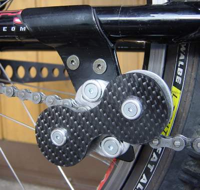

Er hat das Teil bei einem HT eingesetzt und wie es aussieht ist der Spanner fix verschraubt. Er ersetzt gleichzeitig einen Kettenspanner am Ritzel und die untere KeFü. So ein Teil drehbar mit Feder gespannt könnte auch beim Fully funktionieren, kann man sogar das Schaltauge absägen :-) Optisch sind diese Carbonplatten nicht so mein Ding, aber das kann man ja auch filigraner aus V2A-Blech machen.
So ähnlich wie diese hier. Weiss jetzt leider nicht, von wem die sind, das war ein Profi, sind gelasert.
Zusätzlich hat LB Jörg noch die Ringe am Kettenblatt, damit ihm die Kette von oben nicht abspringt. Die Dinger gefallen mir aber überhaupt nicht.

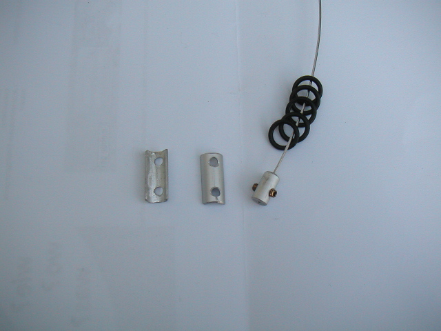

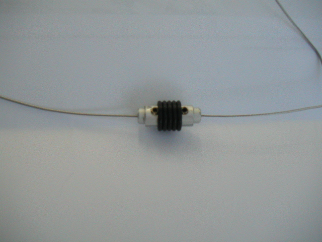

So, wie versprochen, Kabeltrenner, diesmal kein Prototyp sondern fertig!
Was hatte ich geschrieben sind meine Prioritäten, 1. Funktion, 2. Design, 3. Gewicht.
Dann ist das Ergebnis sehr gespalten, das Handling vom Rohloff-Teil ist bedeutend einfacher, aber meiner hält das Kabel besser fest. Das liegt allein an den Bohrungen für die beiden Kabeldurchmesser, 1,0 für das 0,9er und 1,2 für das 1,1er.
Die Madenschrauben sind M3, völlig ausreichend. Ich habe den Kabeltrenner mit 25 Kilo Zugkraft belastet und er hält mit Sicherheit noch deutlich mehr (aber meine Federwaage nicht ;-). Dabei sind die Madenschrauben nicht mal maximal angezogen.
Über die Optik kann man streiten (wie immer), es müssen auch nicht 5 O-Ringe drauf, 2 reichen auch um ihn klapperfrei zu machen.
Das Gewicht, ich weiss es nicht, auf jeden Fall deutlich leichter als der von Rohloff.

Noch mal zu dem Kabeltrenner.
Ich habe die jetzt mal gewogen. Rohloff-Kabeltrenner wiegt 6 Gramm. Meiner wiegt 3 Gramm, also genau die Hälfte. Hier geht's mir sogar auch mal um's Gewicht, weil 3 Gramm weniger hart an die Strebe schlagen als 6 Gramm. Ausserdem ist das Gewicht bei meinem mit 3 Gummiringen, bei Rohloff ohne.
Ich werde allerdings doch noch mal Kabeltrenner bauen, und zwar dünner. Der Rohloff hat 10mm Durchmesser (an der Stahlfeder diagonal, ohne Gummiring), meiner 8mm, mit Gummiring knapp 10mm und die Schalen bei dem Neuen mache ich aus 6mm Messingrohr 0,5, der hat dann mit Gummiring 8mm Durchmesser und das Gewicht dürfte dann wieder so um 3 Gramm liegen. Die Klemmteile haben dann also 5mm Durchmesser, genau wie die Faltenwurmaufnahme vom Rohloff-Kabeltrenner. Wenn man ein Klemmteil bei meinem dann etwas länger macht, könnte man sogar einen Faltenwurm befestigen.

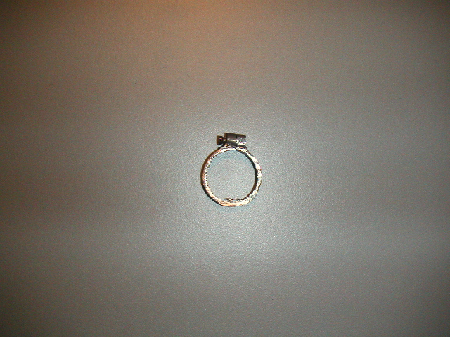

Also, ein Versuch noch, kleines Ratespiel! WAS IST DAS ?
Kleine Hilfe noch, es ist aus Titan und ich habe es abgesägt!
jopo
PS. Sorry, dass ich es nicht grösser fotografieren kann, aber meine Digi ist schon alt und war für Landschaften gedacht.
Das sieht aus wie ein Titanteil an dem jemand rumgesägt hat.
Du hast doch hoffentlich kein Rewel Schaltgriff zersägt?
Und wie befestigst du den Griff jetzt?
