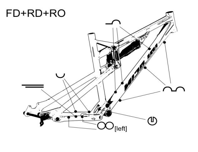

Hallo Allerseits,
Speedskaters Vorschlag, auf die interne Ansteuerung umzurüsten ging mir nicht mehr aus dem Sinn, allerdings nicht für das tyke sondern für mein kommendes Helius AC. Hier will ich unter 12,5kg kommen, da wären die 100g ideal :daumen:
Frage: Kann man die Zugführung(en) beim Helius (wohl 2 x 2 Ösen, siehe Bild) als Zug-Gegenhalter nutzen?

Hi speedskater,
das Helius AC soll 2600g ohne Dämpfer wiegen (stimmt wohl auch).
Die Arch wäre genau meine Felge gewesen, leider hat die aber nur eine Maulweite von 19mm, die Crest hat 21mm. Notubes hat das Programm bei den Felgen nicht richtig optimiert
Viele Grüße,
RalfK

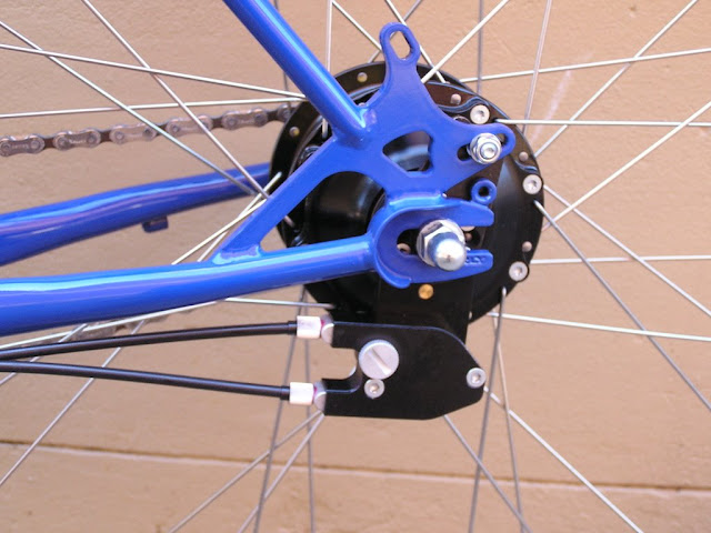

Hallo ihr Rohloffjünger :D
Ein Kumpel und ich haben uns den Surly Karate Monkey Rahmen bestellt. Prinzipiell würden wir gerne unsere Bikes mit der Speedhub aufbauen. Da die Ausfallenden vertikal sind, sollte Die Kette problemlos spannbar sein.
Die Frage die ich habe ist, welche Achsplatte brauch ich und welche Drehmomentabstützung brauch ich???
Gebremst wird mit Scheibenbremse, geschaltet wird extern.
Bild ist aus´m Netz
Entweder die abgebildete die abgebildete OEM2-Achsplatte mit Geschwindigkeitsknochen oder selbige ohne besagten Knochen mit bearbeitetem IS>PM Adapter....
Bleibt Dir überlassen. Ausser, das der Speedbone total scheissssse ausschaut!

Welche Achse macht bei dem Ausfallende mehr Sinn, TS oder CC???
Noch was,
kollidiert die OEM2 Achsplatte nicht mit dem Bremsenadapter?
Und
Wenn der Speedbone nicht sein muss, würde ich ihn gerne weglassen!

@rebell, bei den Ausfallenden geht nur TS.
Der Bremsadapter muss dann etwas bearbeitet werden, wenn man den Geschwindigkeitsknochen nicht verwenden möchte.
alles klar TS Achse, Danke :)
hab mal etwas gegoogelt bzgl. des Bremsenadapters... da bin ich auf diesen "Monkey Cycles" Bremsenadapter gekommen. Da ich keine Möglichkeit habe einen Bremsenadapter zu "be"frässen :D , müsste ich mir wohl diesen Adapter zulegen. Gibts sowas hier in D zu bestellen, oder bleibt nur der Griff zur Feile???

Bei vertikalen Ausfallenden kann man die Kette nicht (wesentlich) durch Verändern der Achsposition spannen, bei horizontalen schon.
Das von Dir gelieferte Bild
zeigt ein horizontales Ausfallende.
Das "be"frässen von einem Adapter ist nicht das Problem. Was Zeit kostet ist das Programm schreiben und die Maschine einrichten und da ist der Aufwand für ein Teil zu hoch. Im Moment ist die Drehachse horizontal auf der Maschine, wenn ich die Drehachse wieder mal vertikal auf der Maschine habe, kann ich solche Adapter befräsen. Kannst Du G-Code?
