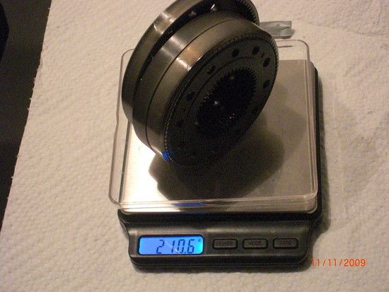

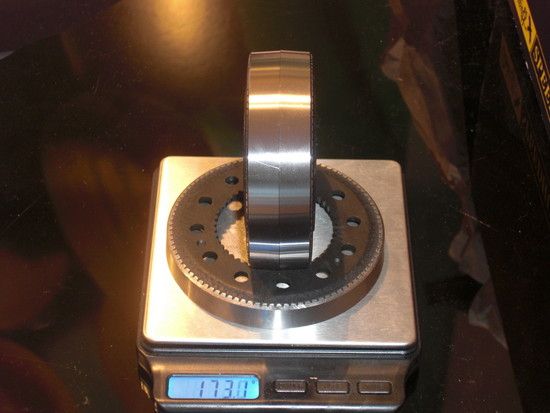

Ich lese gerade im SS Riemenantriebsthread und da trittst Du auch immer mal wieder auf. Die Idee meinen eigenen alten Hobel auf Riemen umzurüsten läßt mich inzwischen nicht mehr los..
Meine Frau wirft mir vor, ich müsste das Forum doch auswendig kennen.Ich habe übrigens noch so eine Scheibe wie auf den ersten beiden Bildern zu sehen ist übrig. Falls also noch jemand Lust hat zu basteln für 10 inkl. P&P würde ich mich davon trennen...

@topsecretboy
was hast denn da gemacht um 37,5g wegzuzaubern?
@topsecretboy
also hast den aussendurchmesser nur an einer seite verkleinert?
