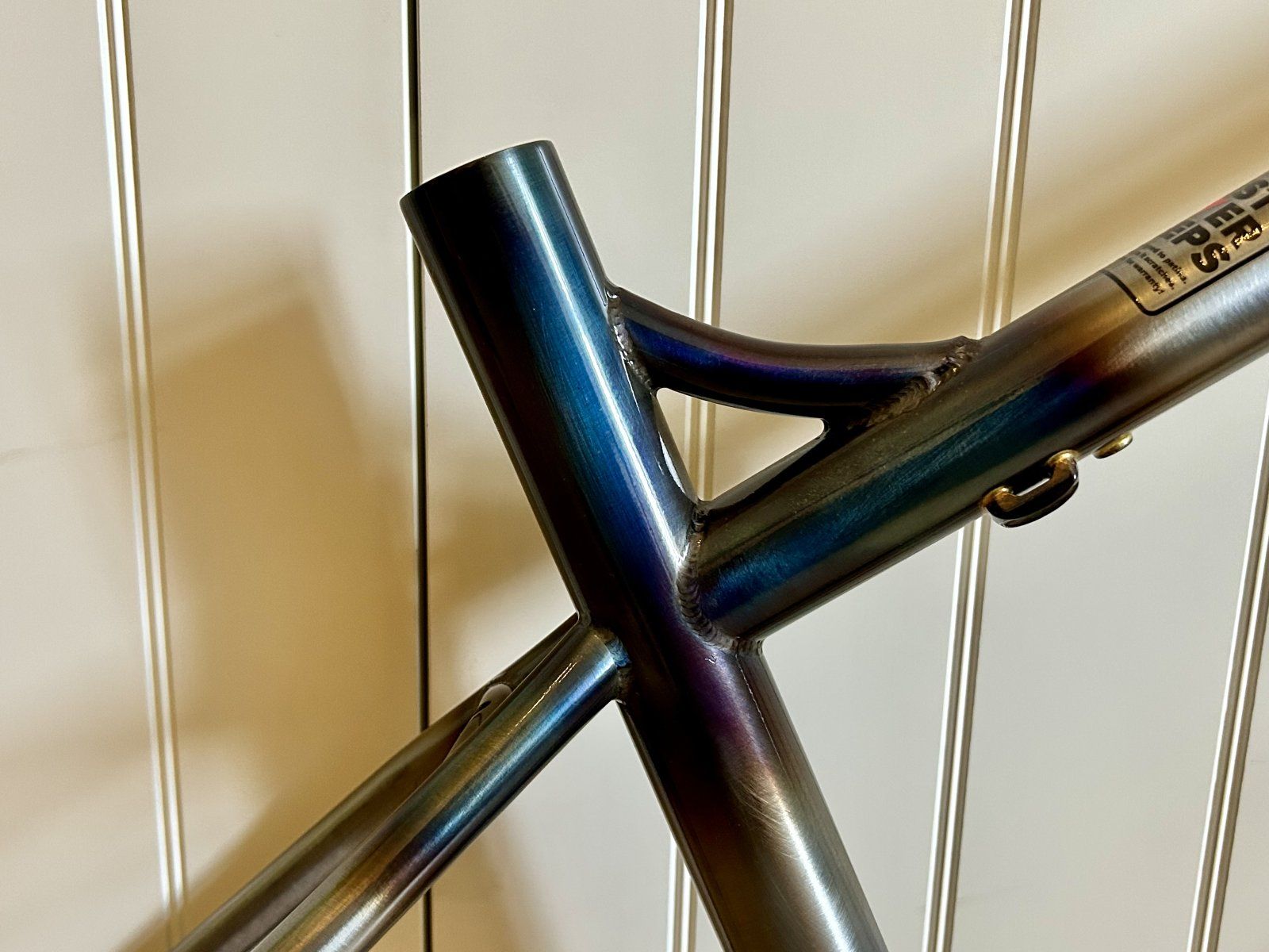

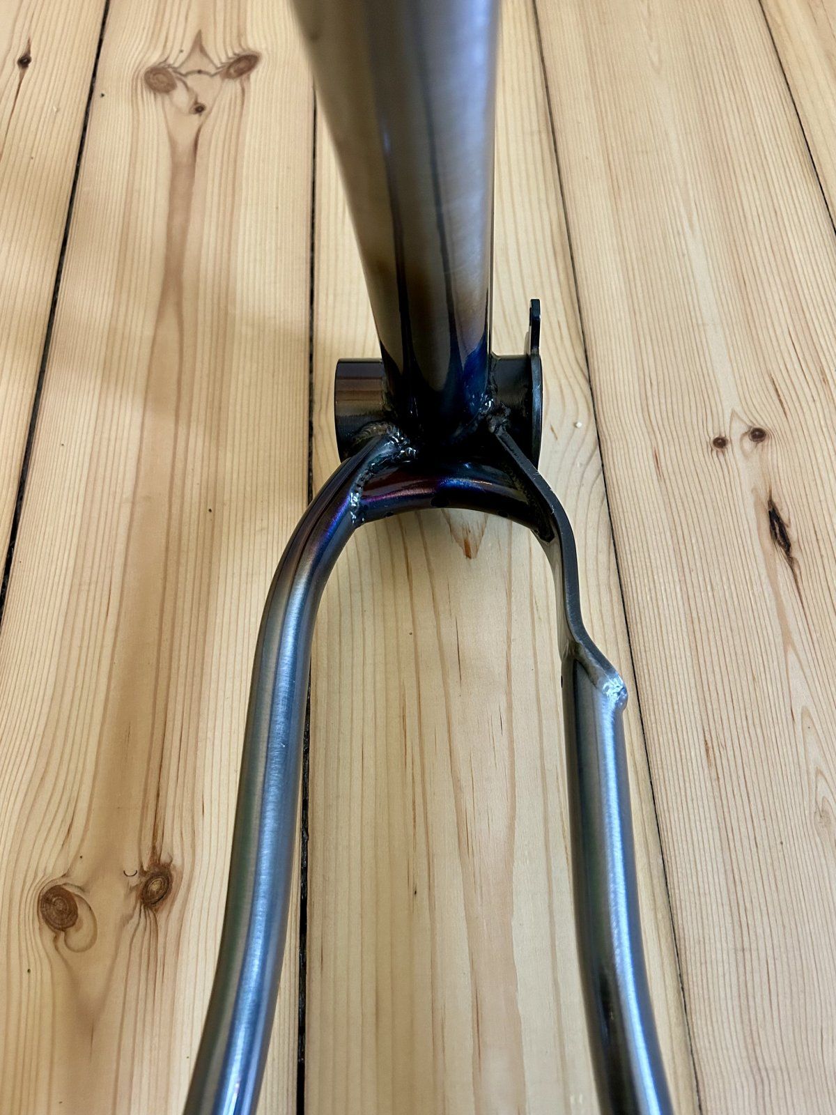

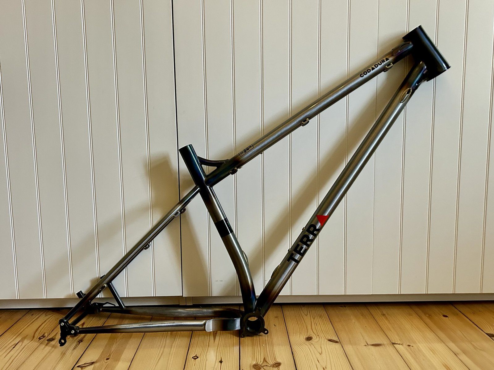

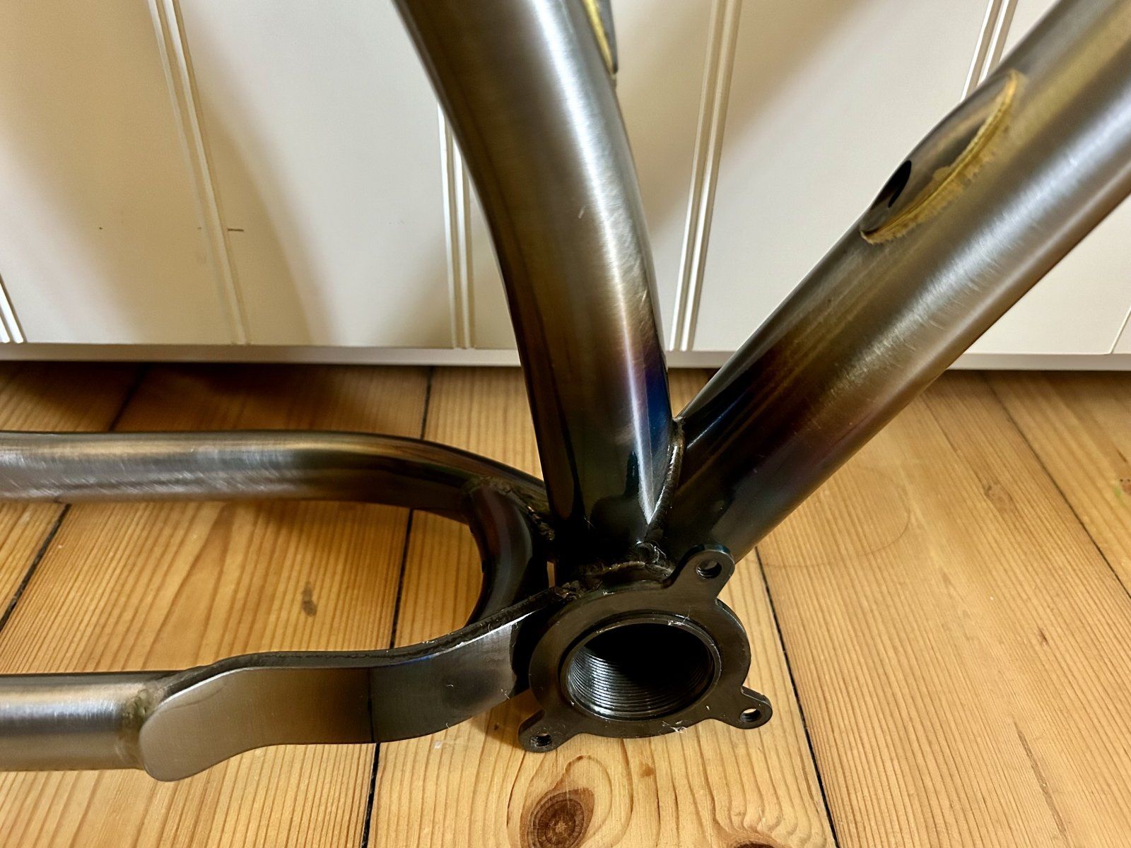

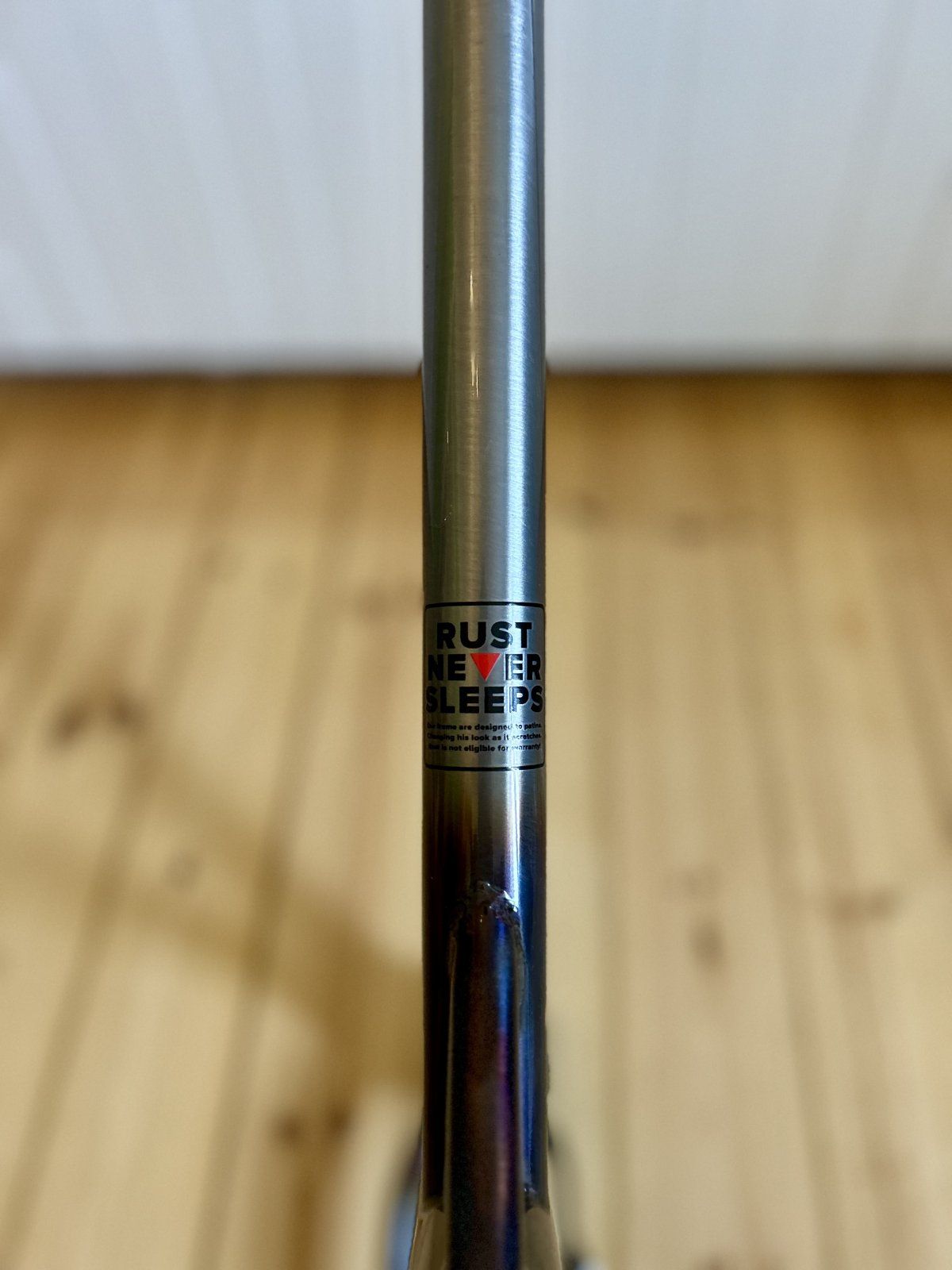

Bekommst du durchs Steuerrohr was rein?Hier mal ein paar Eindrücke vom Rahmen

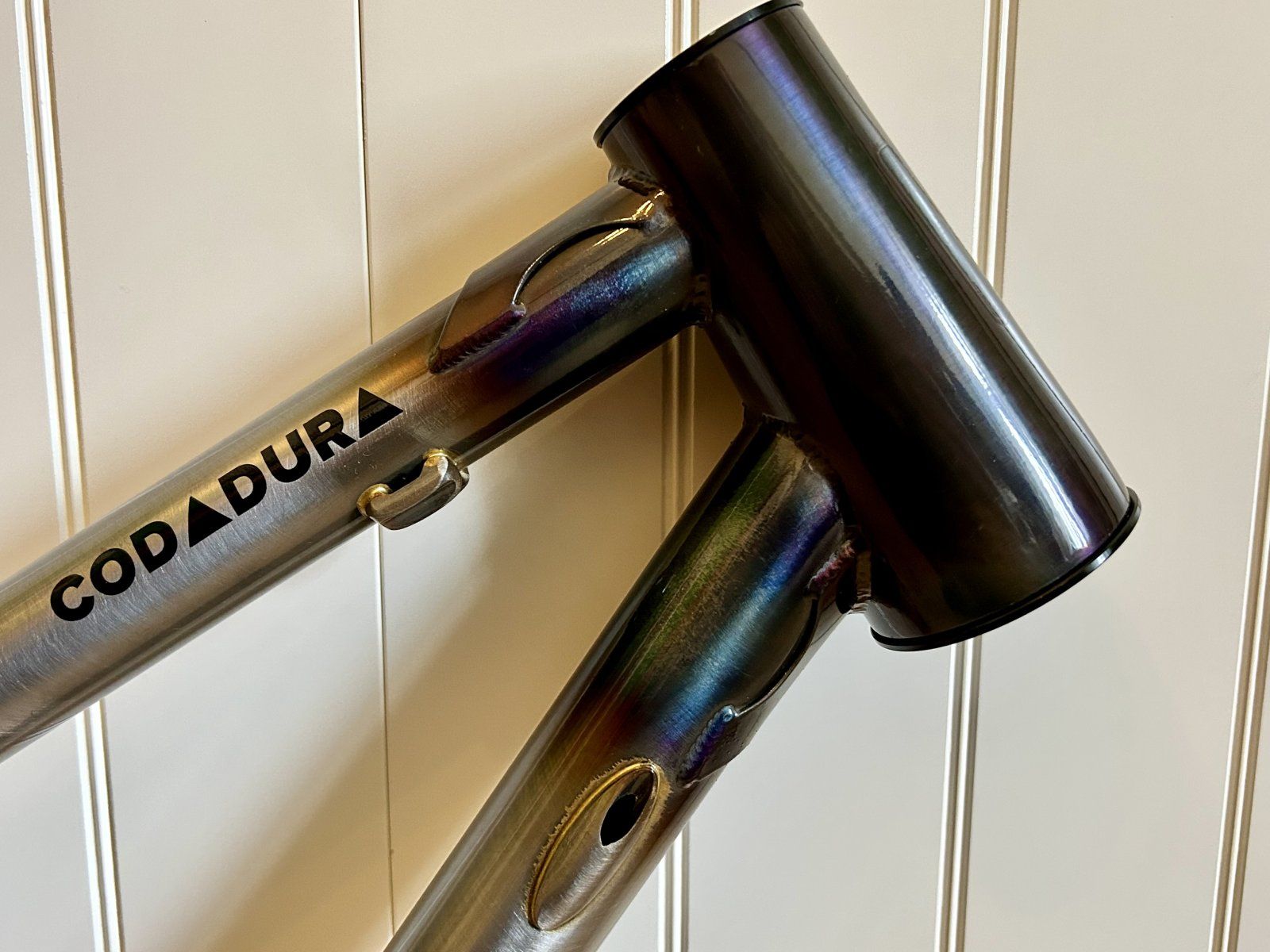

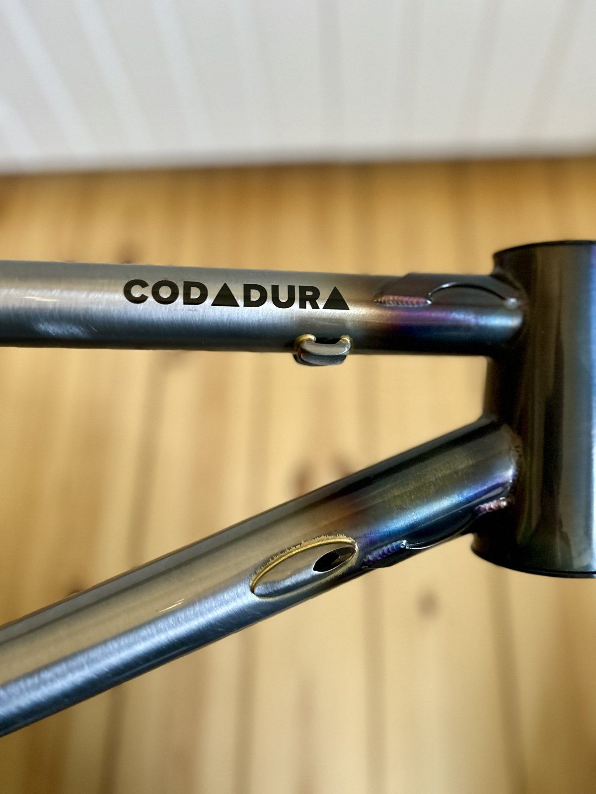

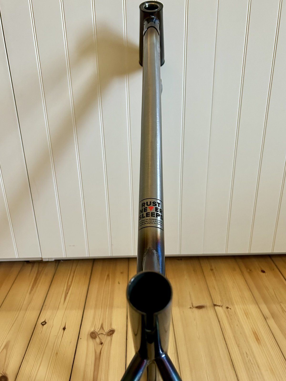

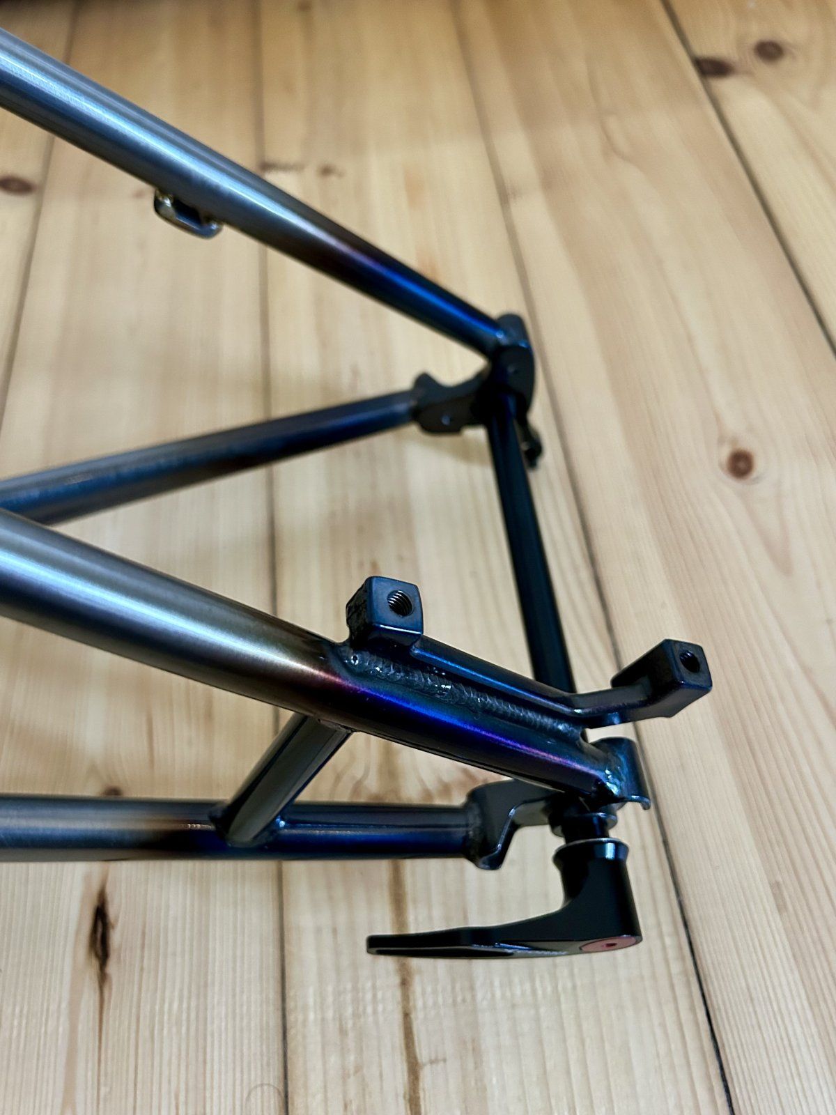

Gewicht inkl. Steuersatz, Achse, Sattelklemme und Schaltauge gem. meiner Kofferwaage 2760 Gramm. Die Verarbeitung sieht gut aus und die Optik ist mal der Hammer. In der Beschreibung wird aber schon Rost bzw. Patina.
Einziger Wermutstropfen ist die Kabelführung für die Dropperpost. Hier ist kein Röhrchen o.ä. so dass die Leitung offen im Rahmen liegt. Die Öffnungen am Unterrohr sind auch so klein, dass da keine Schaumstoff Ummantelung durch passt. Da ist klappern schon vorprogrammiert. Und ich hasse klappern. Jetzt kommt der wohl mittlerweile gesperrte @gpzmandel wieder ins Game.

Ja, ist L/XLGeile Optik Sehr Geil sogar
Gewicht geht auch klar
XL Rahmen oder
Nein, die Löcher sind zu klein und werden unten auch noch vom Sattelrohr gekreuzt.Bekommst du durchs Steuerrohr was rein?
Ich würd mir da erstmal keinen Kopf machen aufbauen und fertigNein, die Löcher sind zu klein
leitung in den rahmen verlegen,und den liner durch sattelrohr auf die leitung schieben. so hats beim 4xcss funktioniert. ansonsten gibts noch spülbürste, oder kabelbinder um die leitung machen und nicht abknipsen.Hier ist kein Röhrchen o.ä. so dass die Leitung offen im Rahmen liegt.
is keine gute idee, der zieht wasser und bindet es -> korrosion juchhéBauschaum
