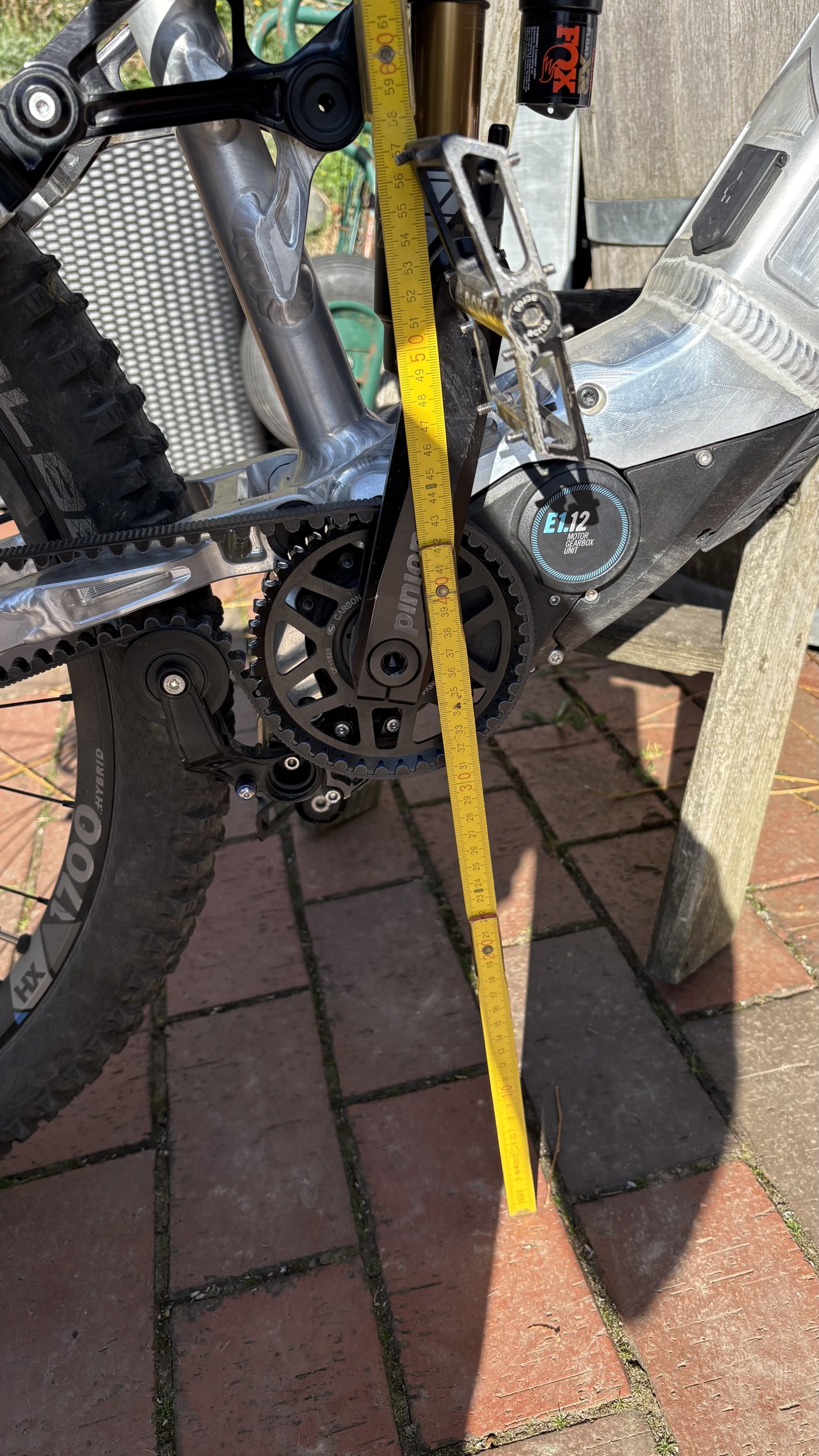

Die Tretlagerhöhe Mitte Tretlager bis zum Boden sind bei mir ca.37cm (160mm Zeb)...auf keinen Fall 36cm...
Mir ist das allerdings bisher nicht negativ aufgefallen, eher positiv, da die Kurbeln bisher noch keinen Bodenkontakt hatten :-)
Ich hatte ja nur Mal Testrad, aber beim g1 und Nucleon ist es viel tiefer, die Höhe am Mgu ist mit null negativ aufgefallen, die 160er Gabel war da eher nicht so geil
In nem gewissen Maß ist es ja auch anpassbar
Also ca. 37,9cm bei mir Rahmen in XL
Fußboden bis Mitte Kurbelarmachse
Full 29" mit 2.5er Schwalbe Radial
170mm ZEB und empfohlener Dämpfer
Finde das sehr angenehm!
Beim Kenevo SL, Rotwild GX375 und Heckler SL grabe ich regelmäßig den Wald mit den Pedalen um und ich habe schon überall 160mm Kurbelarme dran!
Beim Saturn passiert das extrem selten

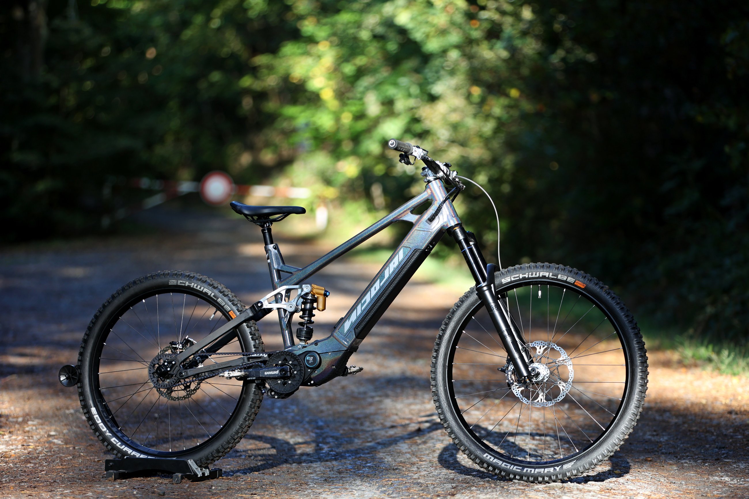

Seit September im Einsatz
Ich find das hohe Tretlager kein bisschen hinderlich. Ist sehr angenehm. Man merkt schon dass man relativ hoch steht und ein bisschen weiter runter muss mit dem Oberkörper, deswegen hab ich auch den Lenker weiter runter gemacht, das brachte viel fürs Handling. Ich mach sonst immer 30mm Spacer unter den Vorbau, beim S16 MGU hab ich anfangs schon nur 15mm gemacht wegen des hohen Stacks, aber das war trotzdem zu viel. 5mm sind gut, mit SQlab 3OX 12° High.

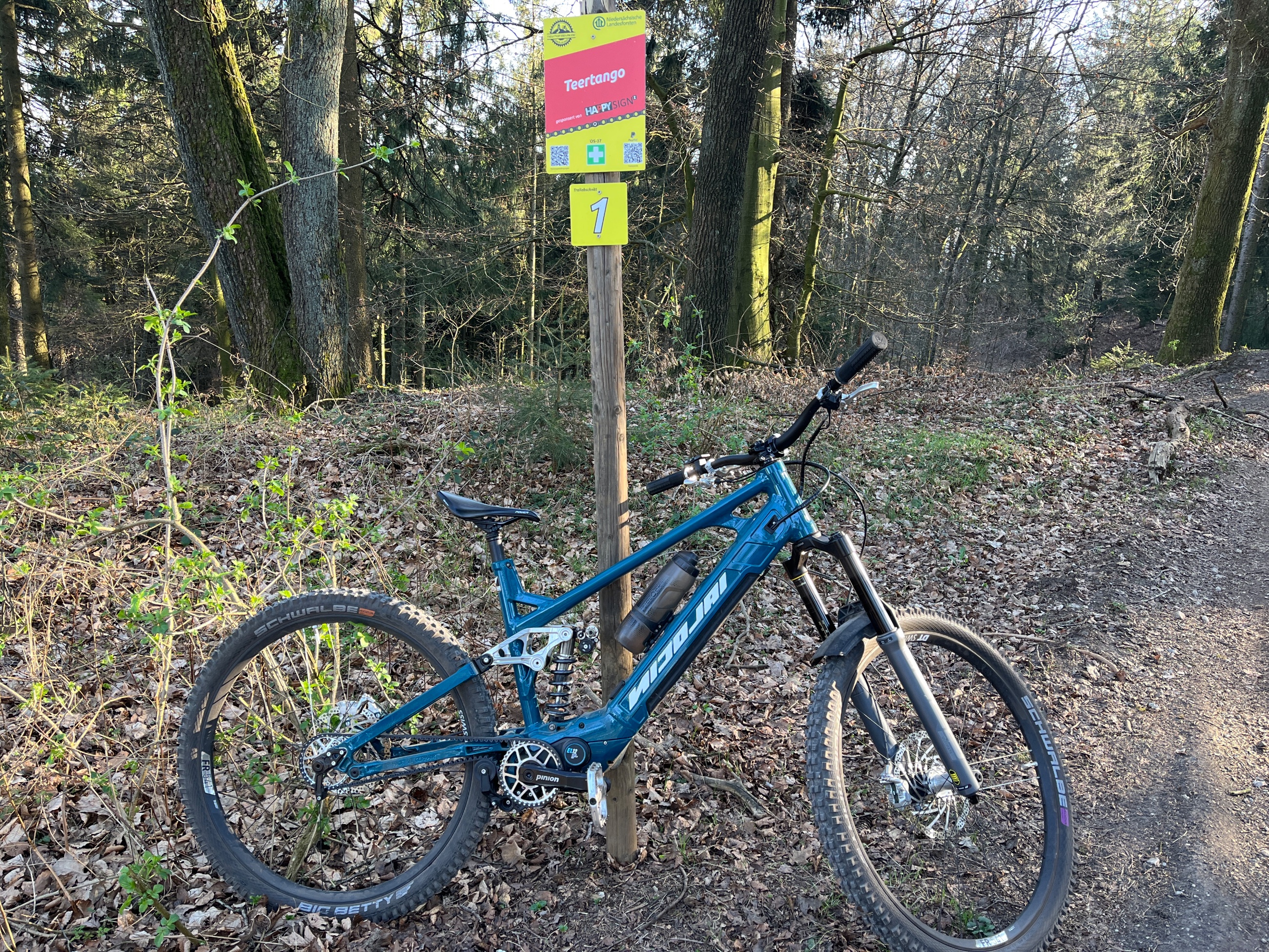

Unsere Vereinstrails sind seit letztem Wochenende alle fertig und ich bin heute das erste Mal die komplette Runde gefahren, inkl. des Trails wo es mich im November zerlegt hat (siehe Bild ;) ). Ging super. Vorne ist wieder die alte ZEB mit Smashpot und MST-Tuning drin, da war die Kartusche undicht und wurde nun abgedichtet. Die aktuelle Zeb ist ab Werk schon wirklich gut, aber dieses alte etwas abgerockte Teil ist überragend. Hammer Gabel. Die Luft-Zeb kommt dann in ein neues Projekt...
Außerdem knackte irgendwas aus dem Kurbelbereich, testweise mal die Pinionkurbeln wieder eingebaut und es ist weniger, aber nicht weg. Ich hab die Motorbleche im Verdacht, wenn ich daran rumschraube ist immer kurz Ruhe und dann kommts wieder. Ende April ist Inspektion bei N, mal sehen was die so finden, Volker meinte, er ist fast sicher dass sie's hinkriegen.
Insgesamt: das Rad ist wahnsinn, macht irre Laune. Auch wenn ich neulich von einem wissenden Foristen gelernt hab dass ich ja dutzende Kilos zu viel habe und das Rad nur deswegen Spaß machen kann. ;)
Morgen geht's nach Finale, Härtetest. Werde berichten.

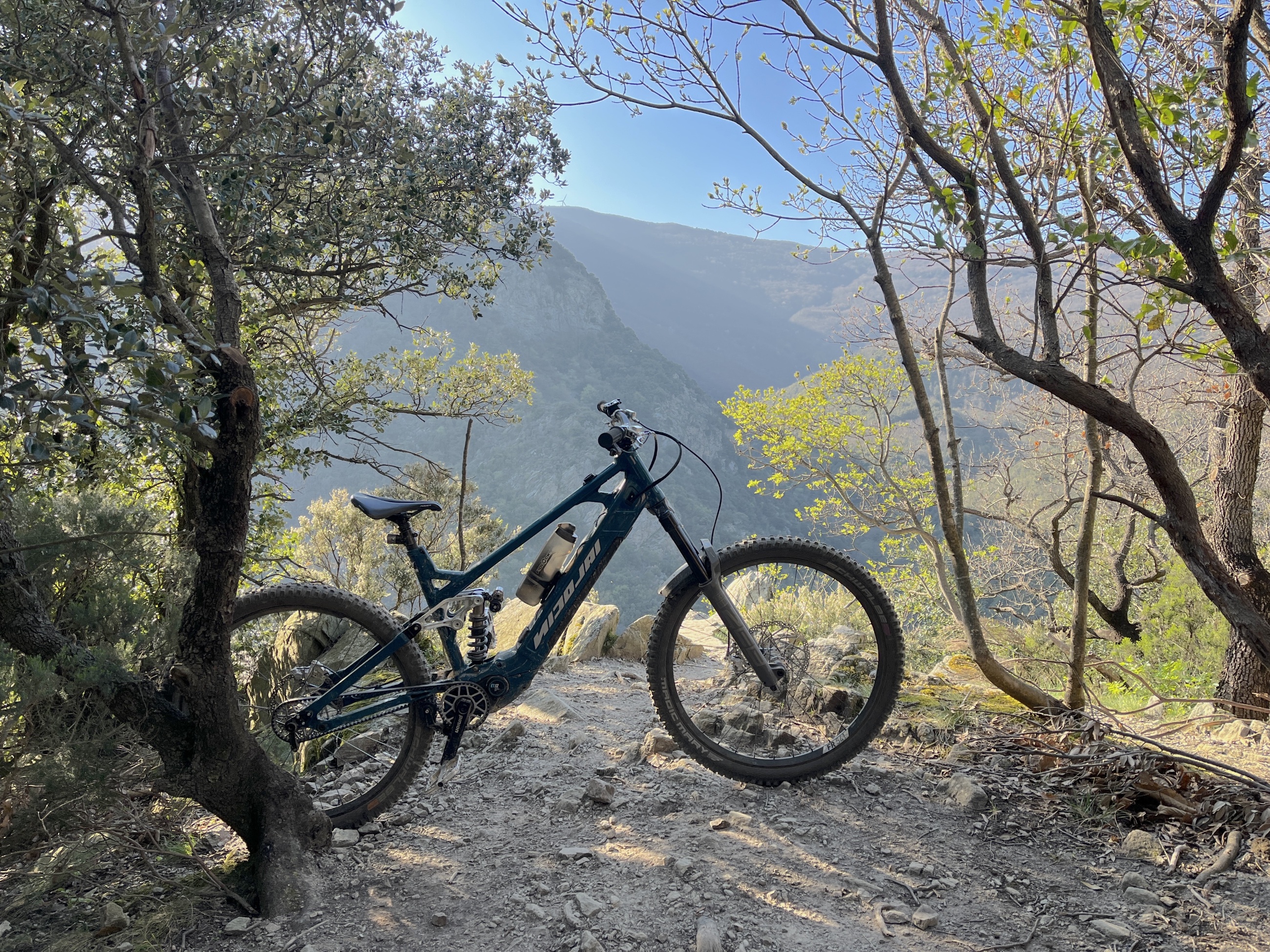

Die größte Erkenntnis nach der matschigen Testfahrt im Deister mitn Mgu, viele viele Jahre kein Rad gefahren was so eine Art neuen Spass auf dem Rad vermittelt, großartig! Außerhalb meiner Reichweite aber das Konzept ist nicht zu schlagen aktuell
so, Fazit nach knapp zehn Tagen Finale:
- Rad an sich, Getriebe und v.a. Fahrwerk funktionieren perfekt (nachdem ich mir mal einen Nachmittag richtig Zeit genommen hab um ein wenig bracketing zu betreiben). Im Vergleich zum G1 fehlt mir gar nix, auch von der Geo her.
- Kaum wird es ein bisschen matschig, ist jegliches knacken weg… Was auch immer das heißen mag 😬
- Die MGU ist zu stark für die Onyx-Hinterradnabe, der hats nämlich den Freilauf zerlegt, und das ohne jegliches technische Gekletter oder so. Erst fing der Freilauf an leicht zu klemmen, und hat die Kurbeln beim vorwärts schieben mit gedreht, dann tret ich das Rad aus der Tiefgarage ums ins Auto zu laden, es kracht und der Freilauf rutscht komplett durch. Da hätte ich für 500€ wirklich mehr erwartet. Hoffe dass Onyx sich davon was annimmt und das nicht beim Laufradbauer hängen bleibt, der kann da ja nu gar nix für.
