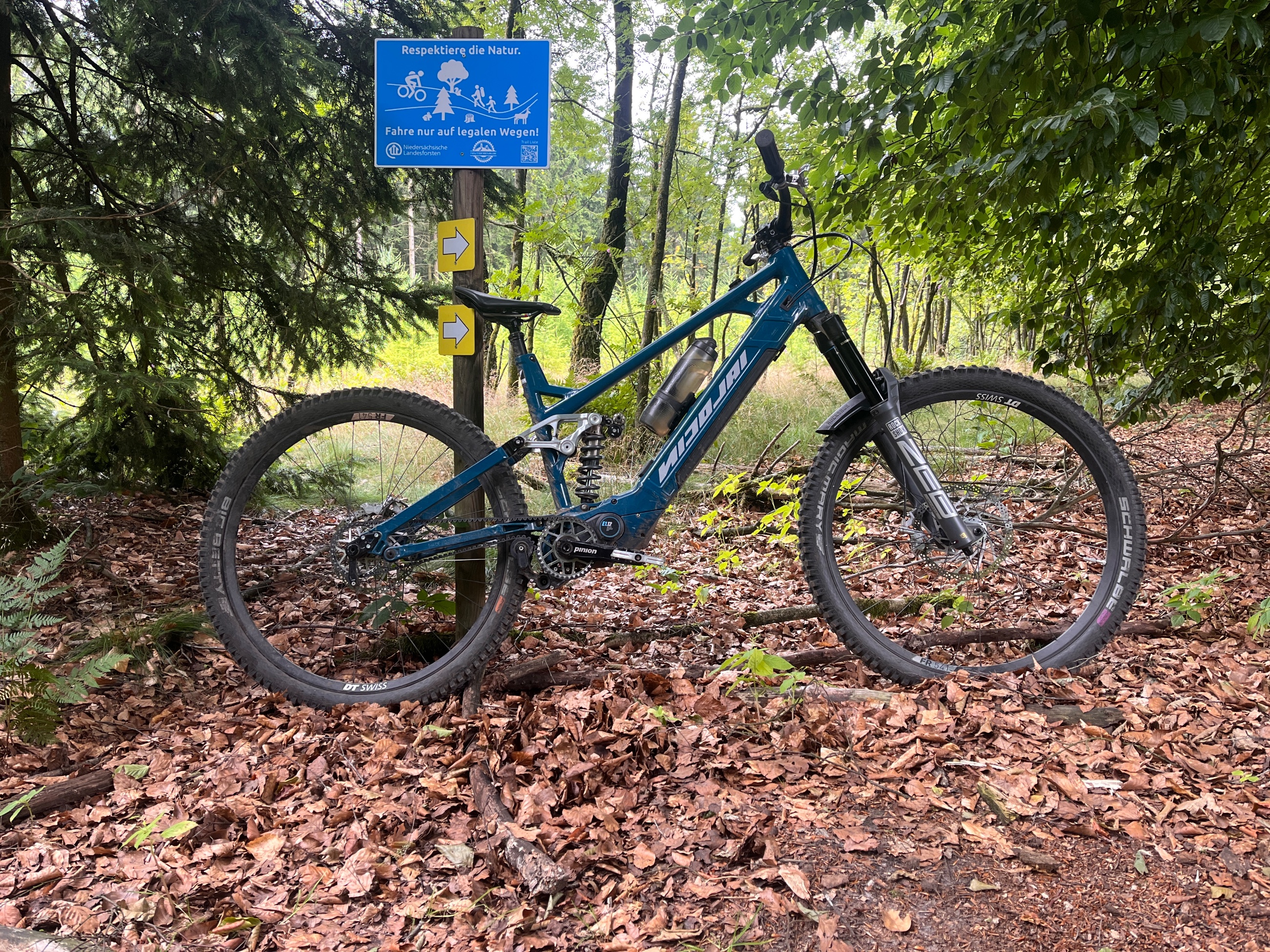

Saturn 16 MGU

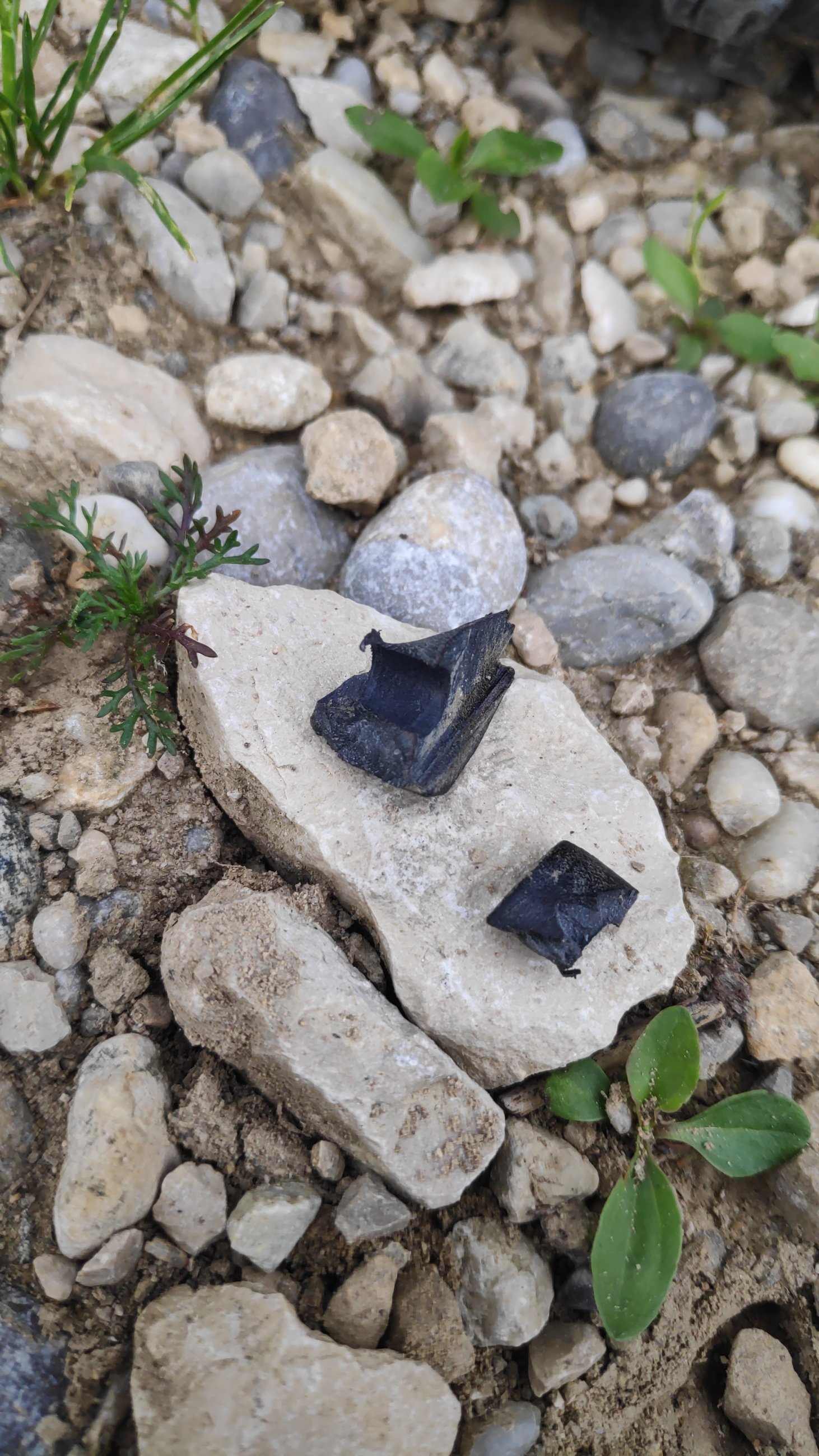

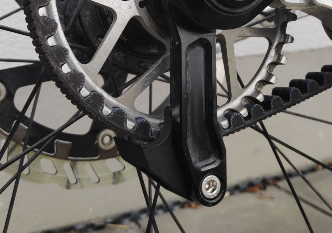

Heute habe ich mir einen Ast in den Riemen gefahren.
Der Riemen hat es mitgemacht (zumindest sieht es aktuell danach aus).
Aber den Snubber hat es zerfetzt.
Ich habe noch ca. 500m versucht ohne Snubber zu fahren.
Aber nach dem 5ten Durchrutscher unter Last hab ich dann doch aufgegeben und angehalten.
Dank Werkzeug und Ersatz-Snubber ging es recht schnell weiter.
(Snubber hatte Claus mir in weiser Voraussicht zum Ersatzriemen beigelegt ❤️)

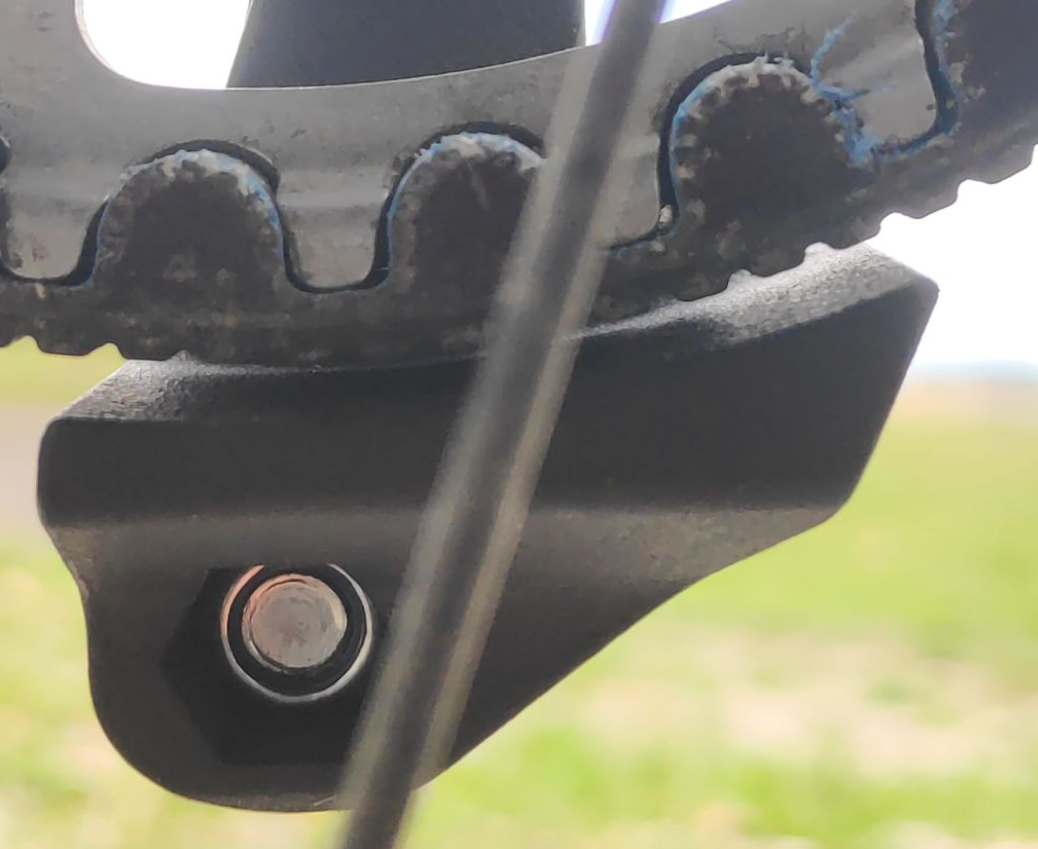

Kleine Info zum Snubber-Austausch:
Zusätzlich zum 4mm Inbus brauchte ich einen 8mm Gabelschlüssel zum Gegenhalten.
Keine Chance die kleine selbst-sichernde Mutter mit den Fingern festzuhalten.
Vielleicht gut zu wissen, wenn man mit Minimal-Werkzeug unterwegs sein will.
Achja:
Erst den Riemen auf das Ritzel, dann den Snubber festschrauben.
Andersherum geht es nicht.
Musste das Werkzeug nochmal auspacken :wut:
