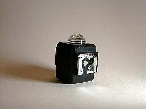

2 billige Methoden ohne Kabel:
1. Slave Blitz Trigger, 5 Euro
reagiert auf den Blitz der Kamera und löst den aufgesteckten externen Blitz aus
http://www.davideaves.co.uk/PhotoTips/SlaveFlash.html
Funktioniert nur, wenn die Kamera nicht "vorblitzt", weil sonst logischerweise der Slaveblitz ausgelöst wird bevor das Foto entsteht.

Ich werde mir die nächsten Tage den Funk-Slave-Trigger bei eBay
bestellen. Wäre ja toll, wenn das funktioniert. Was mich allerdings
nervt, dass man das Set nur von einem Händler aus China
bekommt... :mad:
Wenn deine Kamera einen Vorblitz hat, den man nicht ausstellen kann, funktionierts mit dem Slave Trigger nicht, da der beim ersten Blitz den Blitz auslöst. Es gibt aber Slave Blitze, bei denen du die Verzögerungszeit oder ob er erst nach 1 oder 2 Blitzen auslöst einstellen kannst, dann ists kein Problem.
