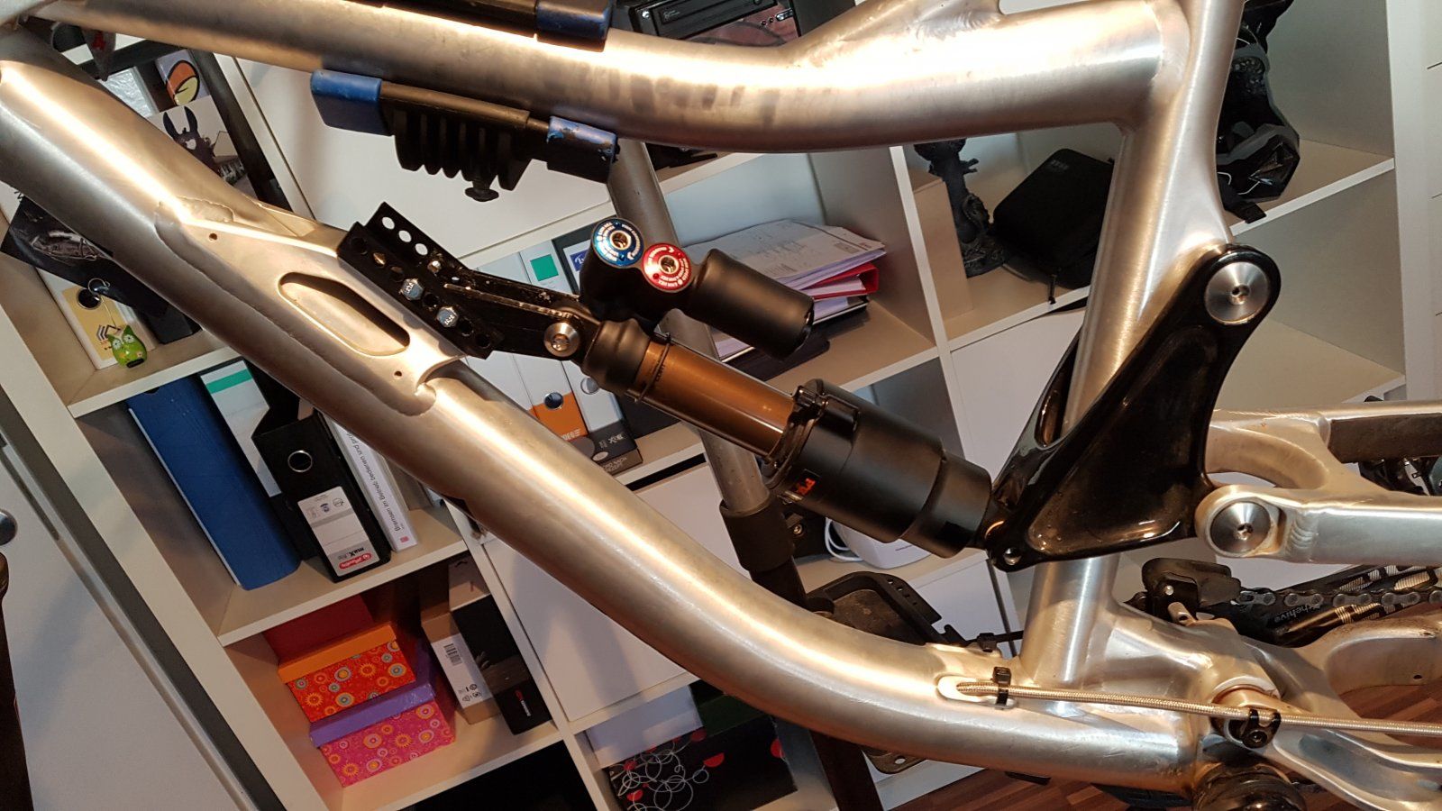

222x76 aus den alten Capras funktioniert auch, mit ~175mm.
Tofane Dämpferaufnahme gibt's bei Alutech direkt für ~50€ zzgl. Versandkosten.
Hab da vor Jahren mal was gebaut, damit passt alles Mögliche von 241 bis 216mm Einbaulänge (und das metrisch Zeug dazwischen) und ist in 3mm Schritten einstellbar. Wenn du Zugang zu ner CNC hast (oder einen 3d Drucker und ganz dicke Eier) kann ich dir die Dateien zukommen lassen.
Danke für die tolle antwort! :)
Ich dachte darüber nach, eine benutzerdefinierte kämpferaufnahme auf CNC zu machen. Aber ich bin neugierig auf die 3D-druck option - welches material hast du gewählt, nur "normales" plastikfilament oder irgendetwas besonderes? In jedem fall können sie mir dateien (PM) senden.
