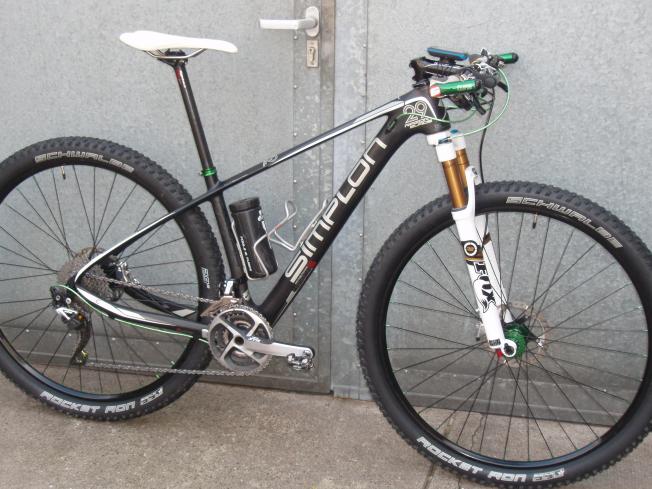

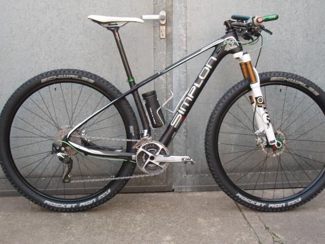

Simplon Razorblade 29
update
sram x0 kurbel und extralite vorbau
Ich nehme es mal mit rüber weil einfach schön Matze!:daumen:
