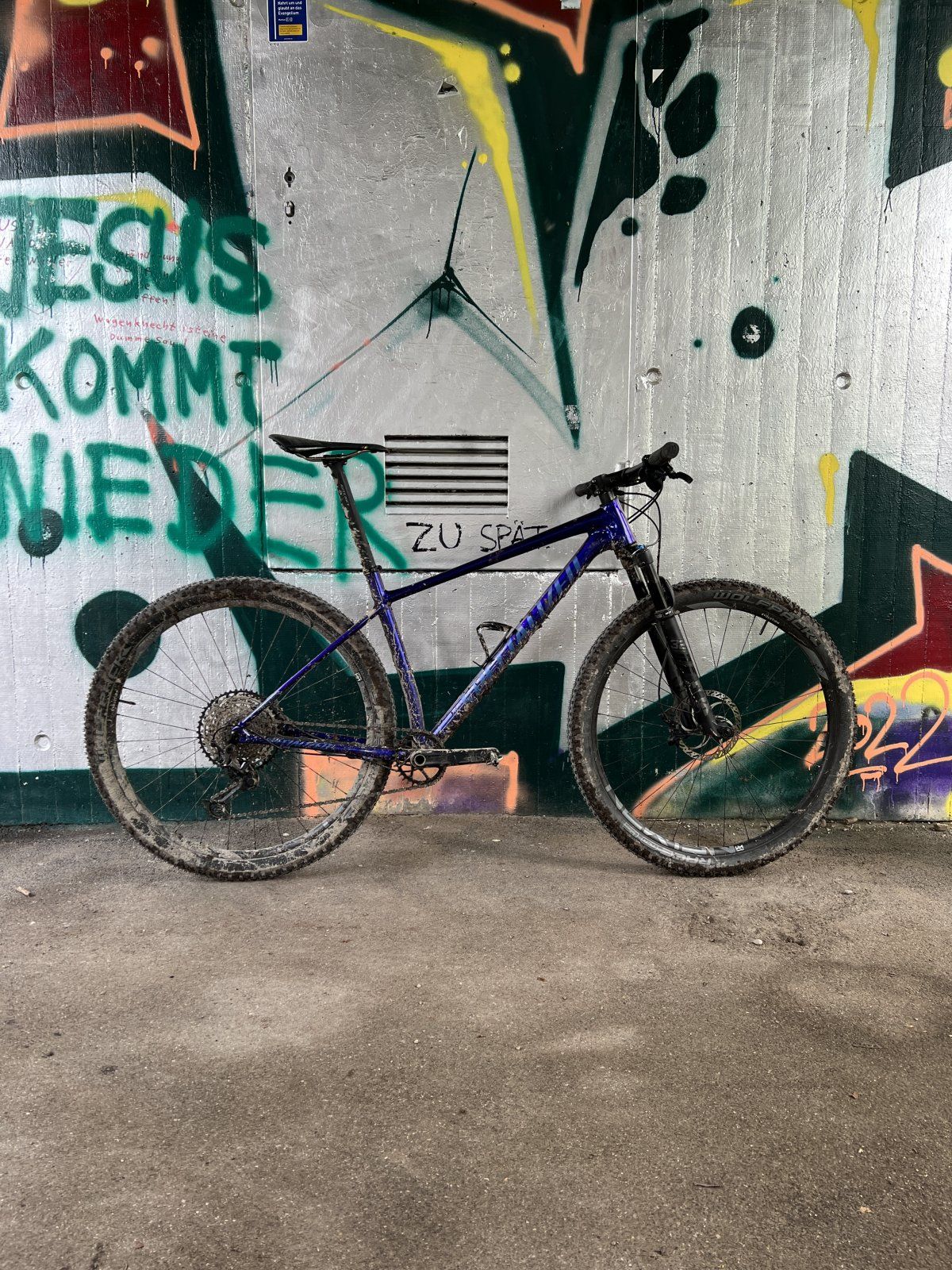

Am Wochenende mal bissl abseits unterwegs gewesen. Die ersten kleinen Kratzer kamen doch schneller als erwartet :D
Mittlerweile mit Wolfpack Speed und Race unterwegs. Da ich nur selten solche Schlamm Ausflüge mache, sollten die auch gut passen. Verarbeitung und Optik gefallen mir echt gut.

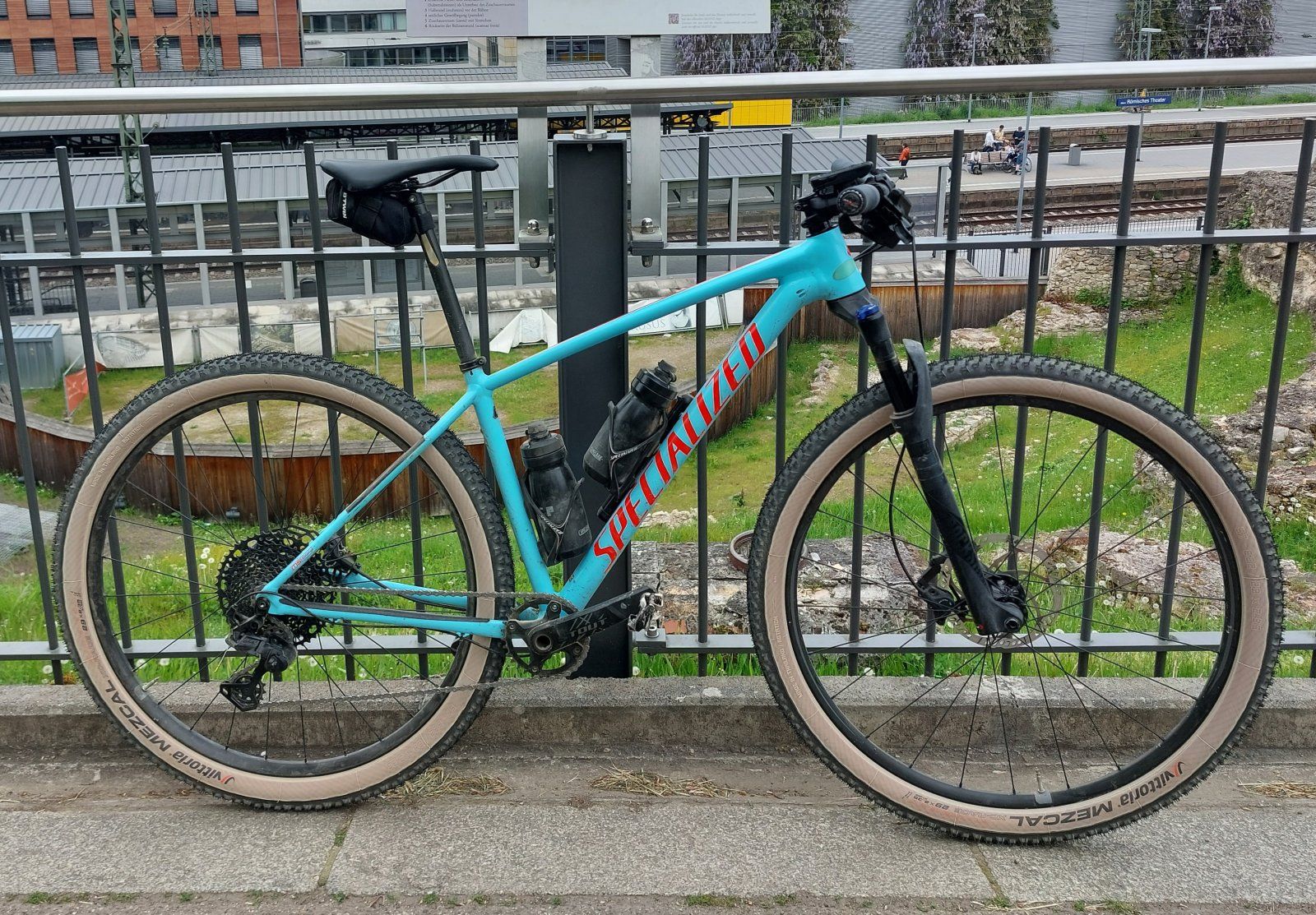

Was sind die breitesten Reifen die ihr entspannt, ohne Schleifen im Chisel Hinterbau fahrt?
Habe gestern Abend einen 2,4" Maxxis Ardent aufgezogen, der noch vorhanden war. Im Wiegetritt auf Parkplatz hat der dann schon die Kettenstrebe berührt. (28mm Innenweite Felge, 2.4"er Reifen) - Maß der Seitenstollen messe ich mal.
Optisch finde ich es interessant :D
