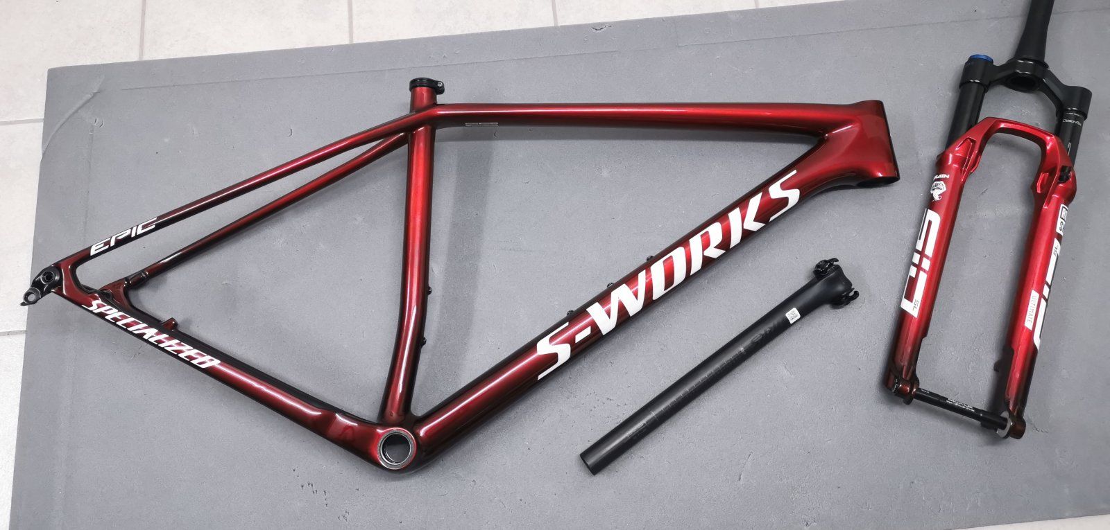

Was das Design angeht, das ist natürlich subjektiv. Aber könnte das in erster Linie an den Farben liegen? Oder gefällt Dir tatsächlich die Chisel Rahmenform besser?
Nicht falsch verstehen, ich mag das Chisel, und kann auch verstehen, wenn jemand aus Prinzip kein Carbon mag, aber gerade bei den genannten Eckdaten (niedriges Gewicht, hohes Budget) kommts mir oft so vor, als ob sich hier viele das Chisel schön reden, ohne jemals den Vergleich gehabt zu haben.
