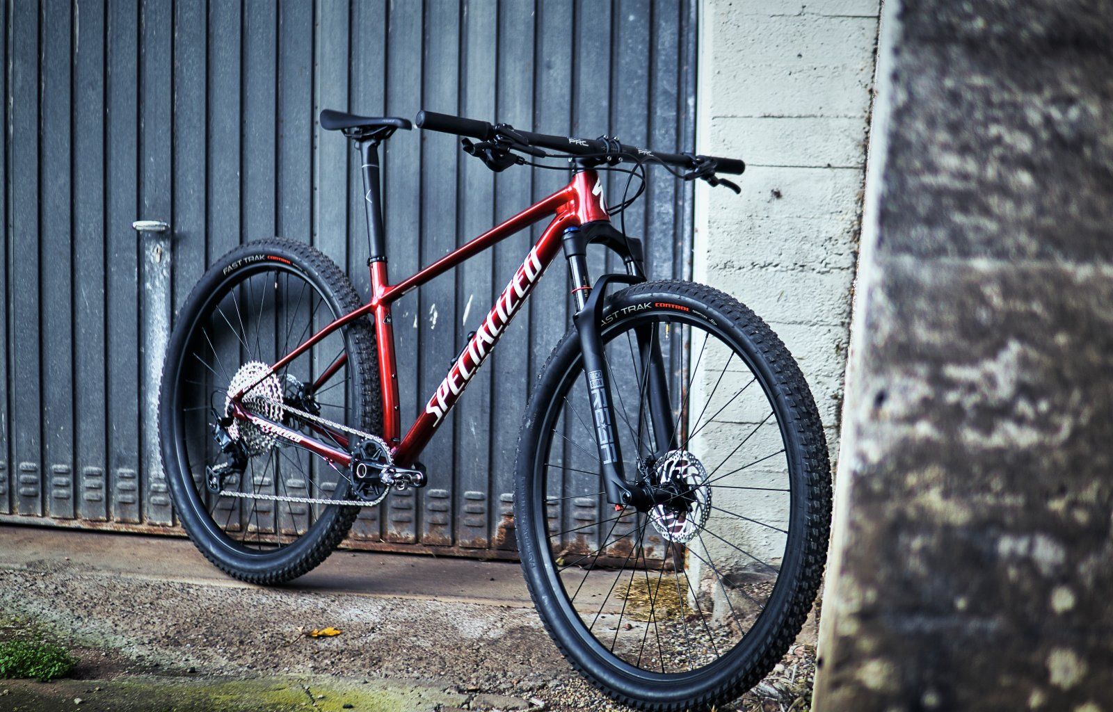

Fährt sich immer noch eigenartig bzw. für mich komisches Lenkberhalten… jetzt dann doch mal längeren Vorbau und geraden Lenker probieren
Vermutlich zu wenig Druck auf dem Vorderrad für die Geo. Ich würde bei der von Specialized vorgegebenen Geometrie bleiben: 70er Vorbau, 750er (+-10 mm) Lenker mit möglichst wenig Rise.
Ja genau, ist extrem kibbelig! Besorg mir mal nen längeren Vorbau und montier nen geraden Lenker dann werden wir sehen!
Moin, die Lenkerstellung sieht auch merkwürdig aus. Den backsweep eliminiert...
Sollte doch den Handgelenken ein wenig entgegenkommen, also gegen den Uhrzeigersinn (gem. Foto.) gedreht werden.
Hab jetzt nochmal alles auseinander genommen und inspiziert! Der Steuersatz war das Problem! Kann mir jemand sagen welche Cancreek Forty da reinpasst? Auf dem originalen vom Rahmenset find ich keine Angaben!

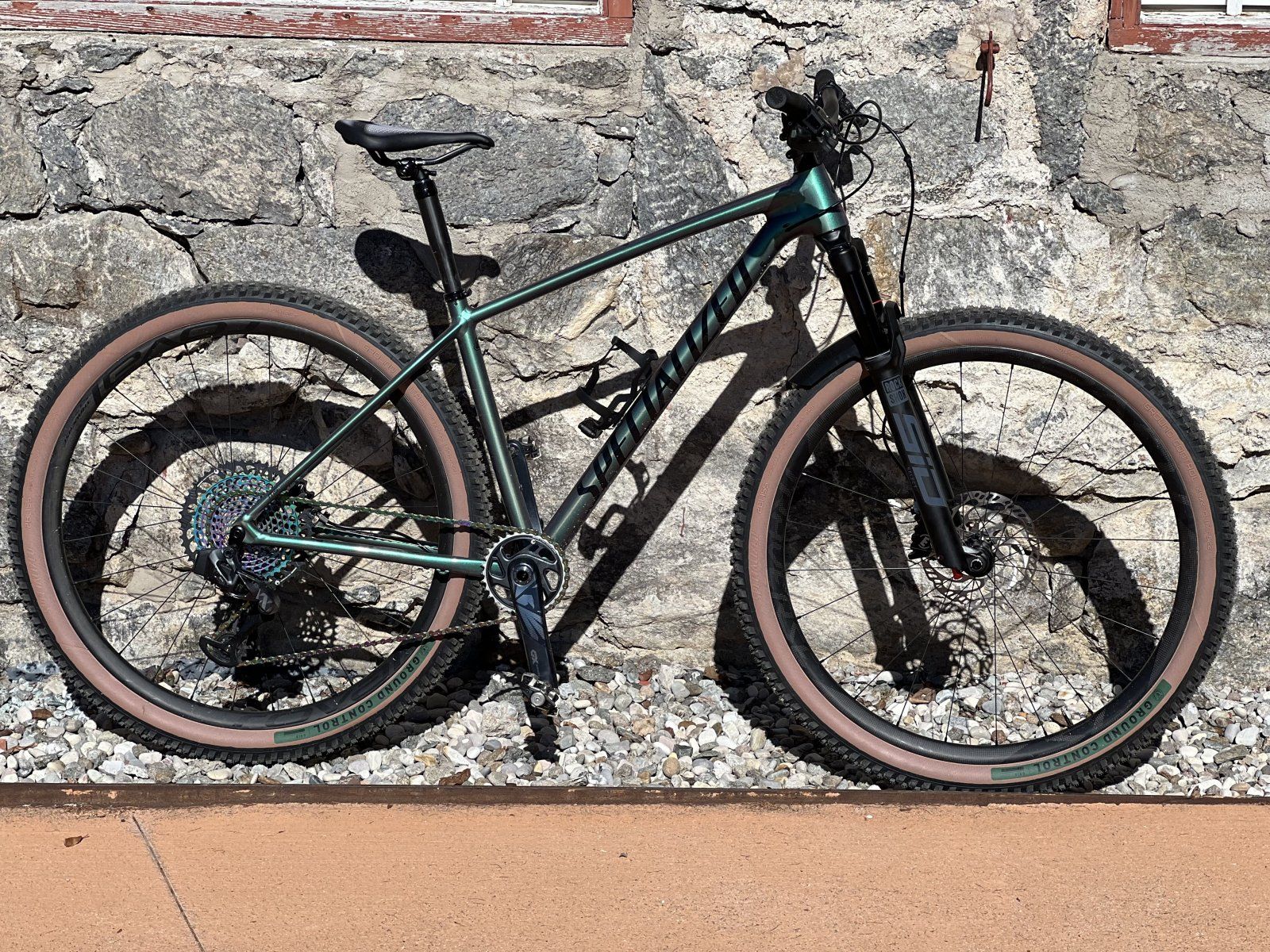

Ich konnte nicht widerstehen 🥰
Was ich mich frage ist, ob das pörpel mit einer blauen SID harmoniert. Die habe ich nämlich neu...
Ich stand auch kurz vor der Frage. Mein Geschmack sagt mir, dass das too much ist.
Selbst bei der schwarzen SID Ultimate könnten die Chromdecals etwas ablenken. Mal sehen, wenn die Gabel da ist. Zwischen Select mit den matten Decals, die dezenter daher kommt, und der Ultimate liegen bei der momentanen Rabattschlacht nur so 50 Euro. Da langt man doch eher oben im Regal zu :ka: #firstworldproblems

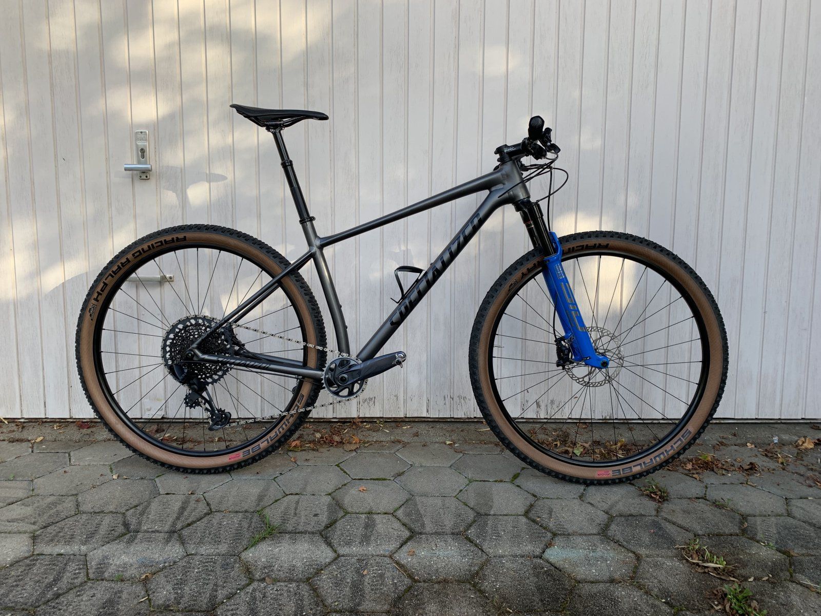

Nun habe ich meinen Aufbau auch fertig 😁. Es war ein richtiger Kampf unter 10kg zu kommen mit Dropper, mittelklasse Schaltgruppe und Alu Laufrädern.
Ergebnis: 9,97 kg so wie abgebildet mit Pedalen.

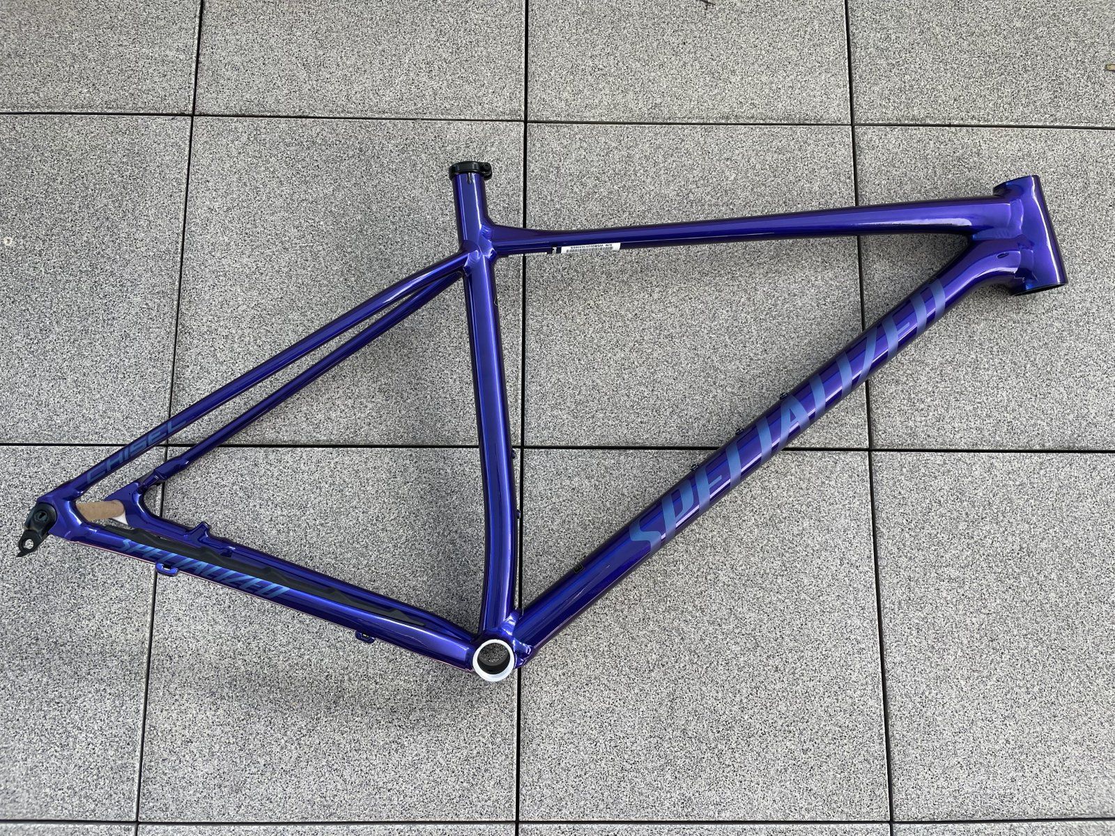

Ich hatte mein Chisel einfach mal online gestellt, da ich drei Race Hardtails hatte, die eigentlich alle den gleichen Zweck erfüllt hatten. Leider war die Resonanz ziemlich gut und es ist weggegangen.
Aber was wäre ein Fuhrpark ohne ein Chisel :D
Der Purple Rahmen ist einfach zu geil und auch nur wegen dem habe ich das schwarze Chisel ziehen lassen ^^
Von mir kommt also bald auch ein Purple Chisel Aufbau :D
