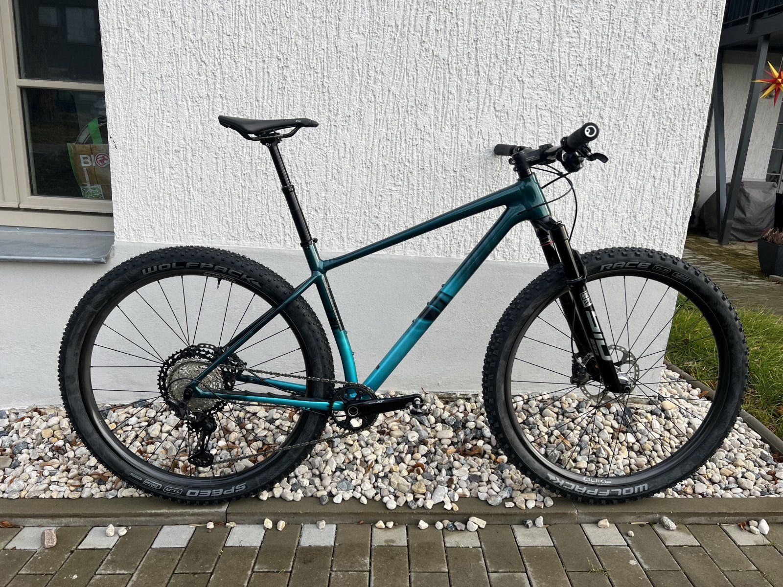

.. bis auf den Sattel und Vorbau ist des Chisel nun fertig :oops:
Gewicht ohne Pedale in Größe L sind genau 10kg.
WP Speed/Speed 2,4 oder mit Race vorne. Bzw nur die 2,25 auf der 30er Felge.
Ich habe mal auf deinen Tipp gehört und hoffe du enttäuscht mich nicht ;)
Danke. Ja, habe die Gabeldecals den Felgen angepasst. Wollte die Räderdecals ursprünglich grau, war dann aber ausverkauft. Inzwischen gefällt es mir so richtig gut.

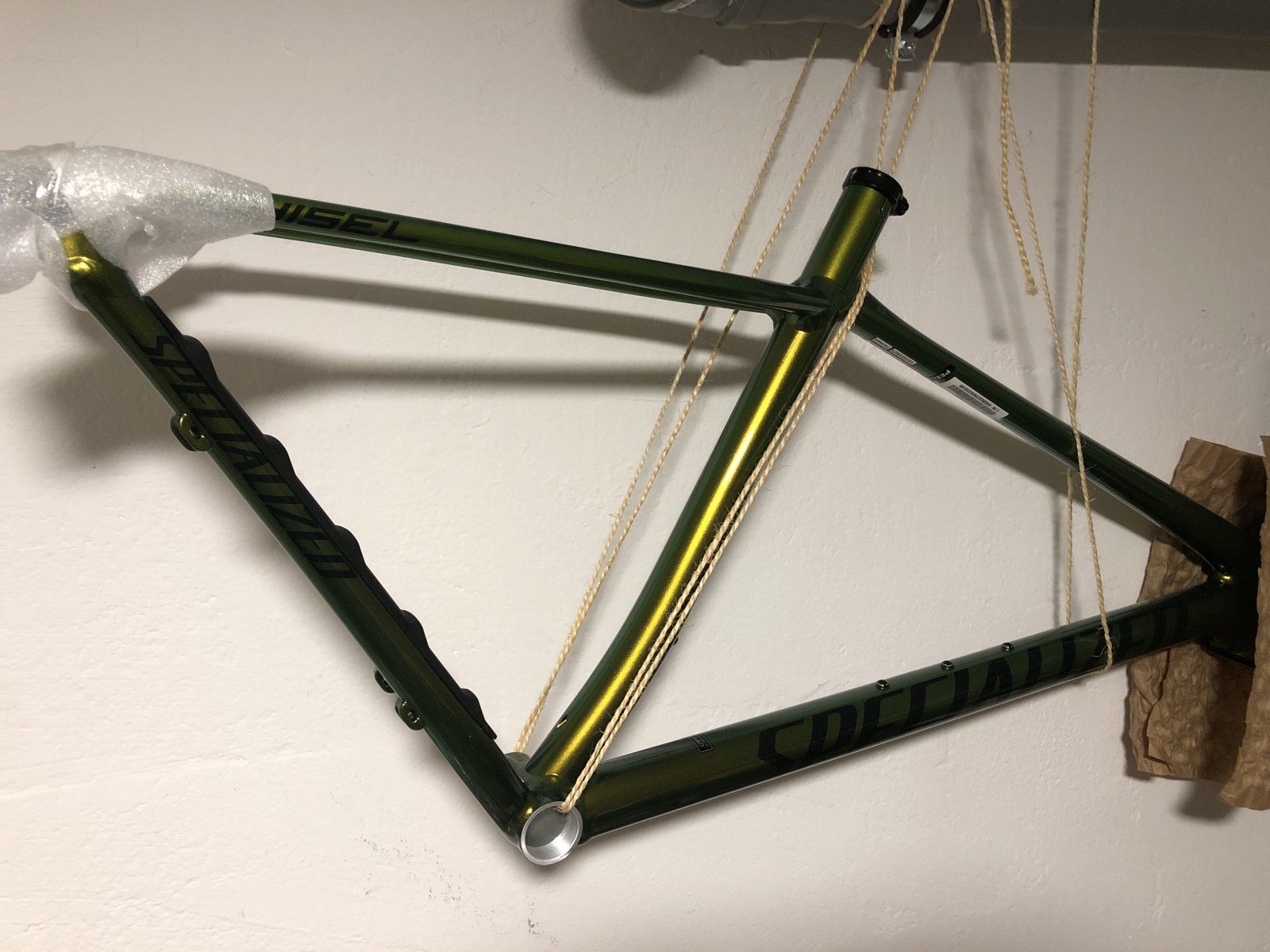

Ich habe mir einen Rahmen von Octane geholt und an diesem leben jetzt die alten Chisel Komponenten weiter. Ich habe sozusagen aus einem Chisel zwei Fahrräder gemacht :D

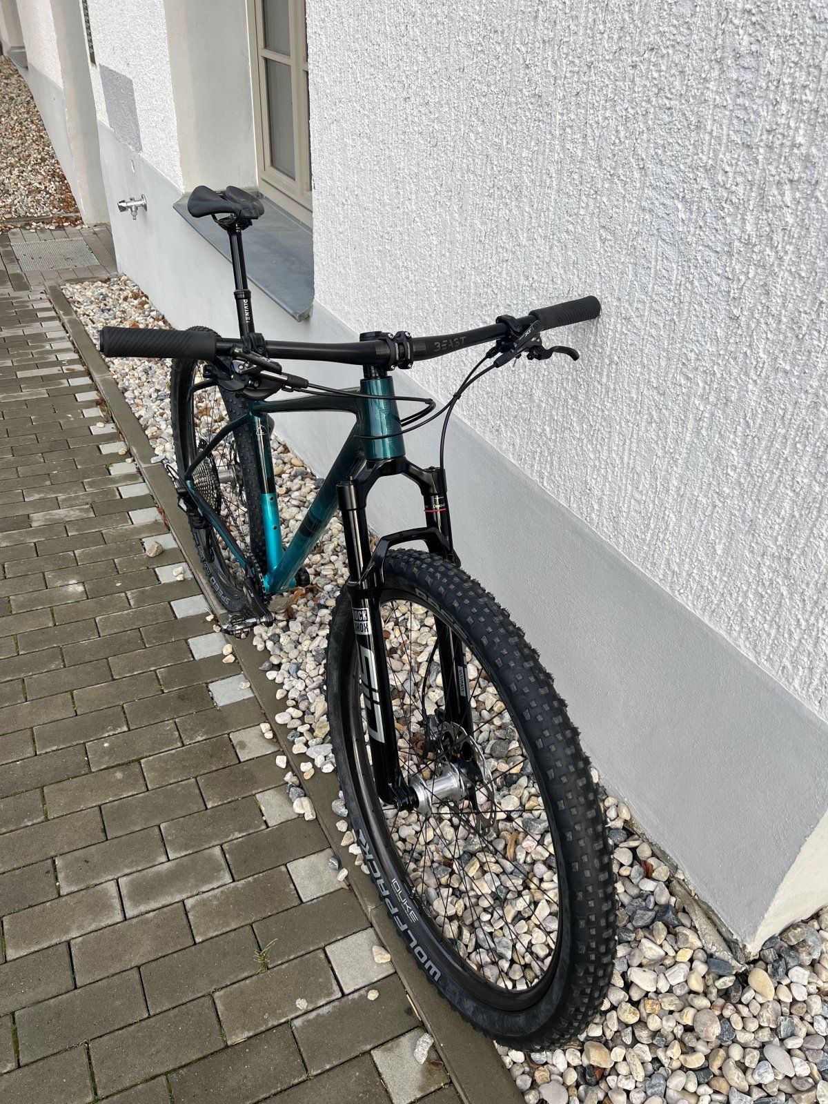

Eine Niner RDO Carbon Boost Gabel - nach meinen Recherchen die (bzw. eine der) leichtesten Starrgabeln. Hatte Glück, noch eine zu bekommen :)
