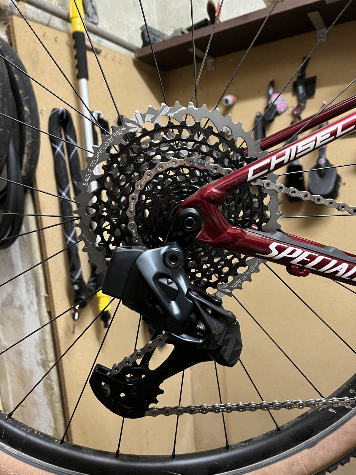

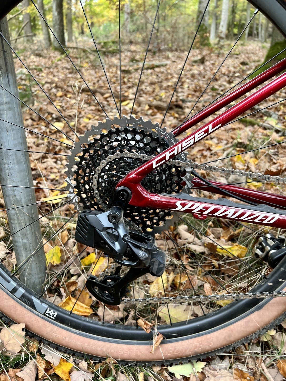

für mich stellt das große Ritzel der Rettungsanker dar, über den ich mich im Notfall freue wenn er da ist und die Musik/das Orchester sollte zumindest bei mir in den 11 größeren/anderen Gängen spielen, kann aber auch verstehen wer die Range komplett nutzen will damit unzufrieden ist.
Ich leg meine Schaltung so aus, dass der erste Gang für die steilsten Rampen reicht. Und da von den steilsten Rampen bis hin zu nur leicht bergauf alles vertreten ist, sehe ich keinen Sinn in unterschiedlich großen Gangsprüngen. Warum ein Notanker so viel kleiner als der andre Bereich sein muss erschließt sich mit nicht.
Hätte ein 44er oder 45er wie bei Shimano und damit eine harmonischere Abstufung denn irgendwelche Nachteile für dich?

Alles gut, ich will hier auch nicht meine Lösung als die einzig wahre für alle verkaufen. Nur wurde ja nach Gründen für die 50er und was gegen die 52er sprechen könnte gefragt. Dass der große Gangsprung Vorteile haben soll kann ich für mich persönlich nicht nachvollziehen (da stellt sich dann direkt die Frage wieso gerade an dieser Stelle und nur da usw.) aber jeder hat andre Vorlieben.
Das 52er Ritzel tritt sich schon deutlich angenehmer an längeren Anstiegen(500hm+), zumindest bei meiner Fitness.
Den Gangsprung am Ende empfand ich bisher auch nicht als zu groß. Wenn ich den schalte, dann brauche ich den auch.

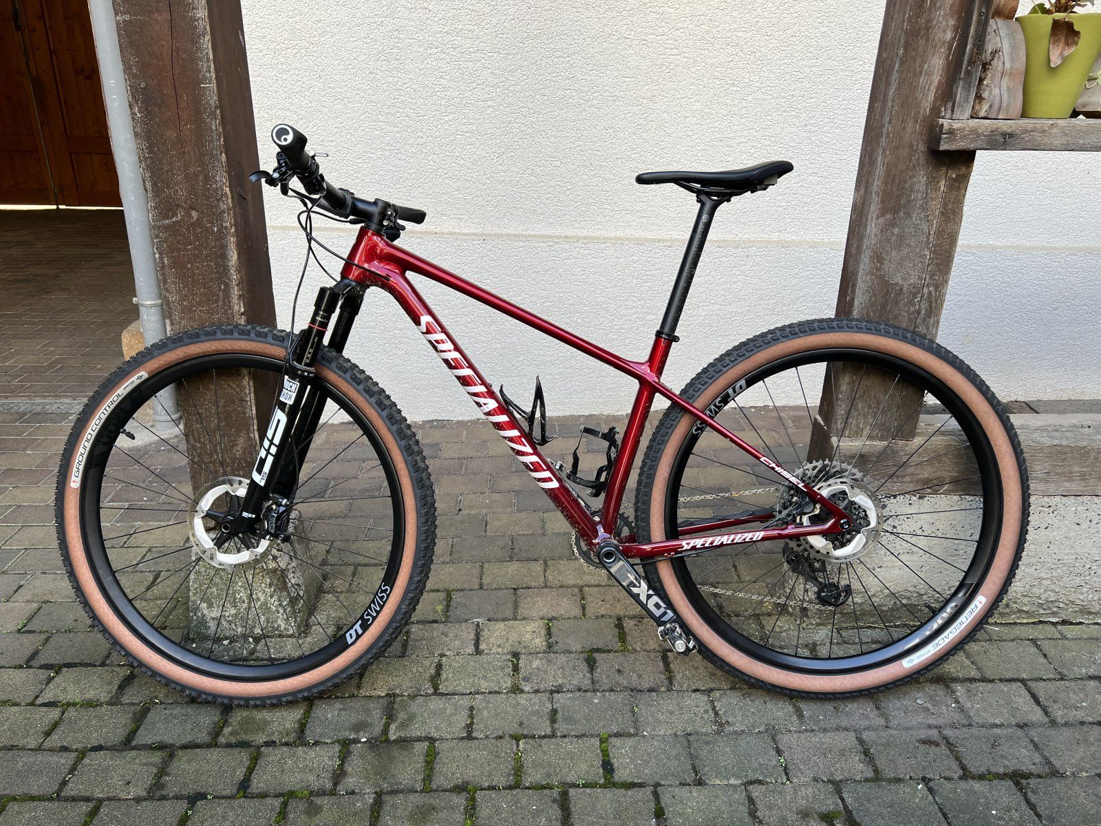

Servus in die Runde!

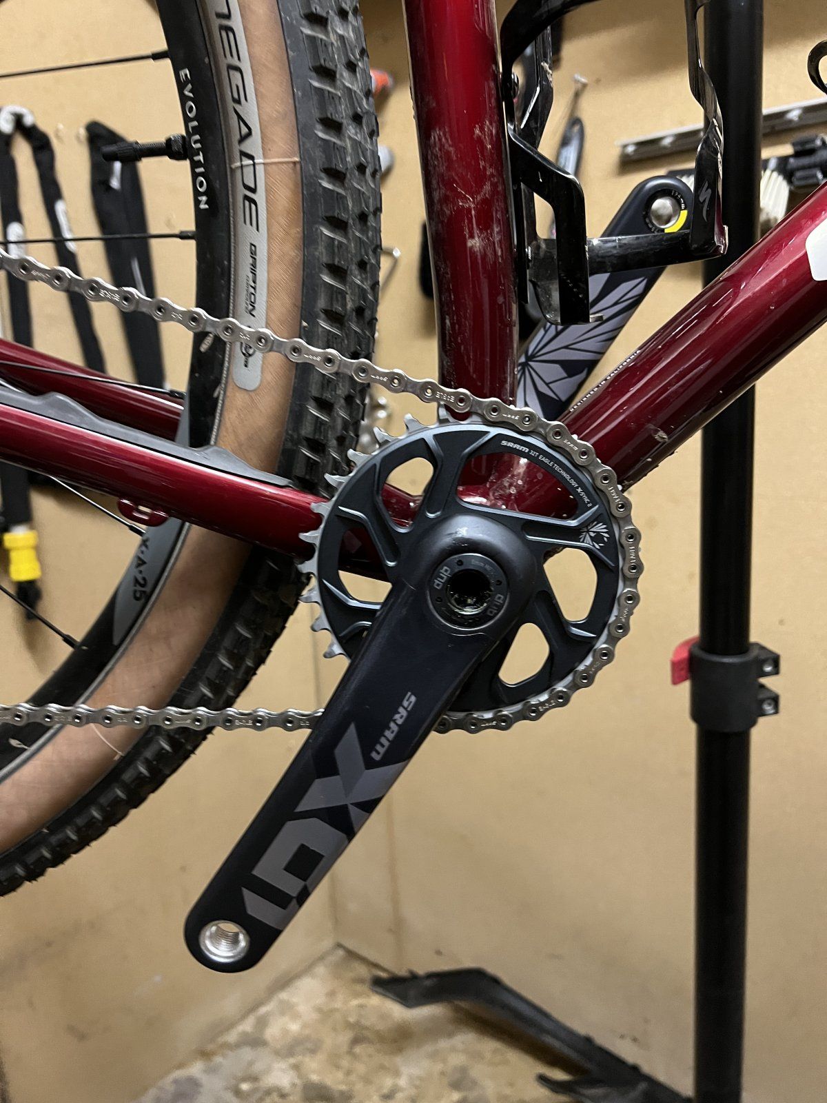

Ich brauche Hilfe! Habe das DUB-Lager verbaut, will aber sicher gehen, dass die Kettenlinie stimmt.
Kann mir einer exakt anhand dieser Anleitung sagen, welche Unterlegscheiben ich auf welcher Seite montieren muss?
https://www.sram.com/globalassets/d...cranksets-and-bottom-brackets-user-manual.pdf
Habe es immerhin schon geschafft, den Freilauf, die Kassette und das Schaltwerk zu tauschen, stolz wie Bolle :love: vorher noch nie wirklich am Rad geschraubt…
Will nicht an der Kurbel scheitern…. Danke euch!
Imho einen 4.5mm Outer Spacer auf der Antriebsseite. Soweit ich das Überblicke hast du eine XX1 Kurbel mit 52er Kettenlinie und 73mm BSA Dub Innenlager bei einem Boost 148mm Rahmen. Also würde ich mit dem 4.5 mm Spacer anfangen und beim Drehmoment einstellen gleichzeitig immer überprüfen ob die Kurbel sich dabei noch dreht. Danach den Preload-Adjuster smooth Richtung Rahmen drehen bis Kontakt und wieder etwas lösen. Wieweit genau steht bestimmt in der Beschreibung (≈auf einem Zifferblatt ca. 10 Sekunden zurück). Danach kannste Kettenlinie messen Mitte Unterrohr Mitte Kettenblatt Zahn. da müssten ungefähr die 52mm bei rauskommen. Jetzt kommt es auf deine Hinterradnabe und die darauf verbaute Kassette an ob die Kettenlinie perfekt ist. Evtl kann man jetzt mit zusätzlichen Spacer vorne an der Kurbel nachjustieren. (Ich an meinem Chisel mit XX1 Kurbel hab da nichts nachjustiert. Ich hab mir aber den Preload-Adjuster mit Heißluftgebläse runtergemacht und einen Cane-Creek Alu Adjuster mit Gewinde-Ring auf die Kurbel geklebt. Möglicherweise gibts da unterschiede.) Was du auf jeden Fall checken solltest was auf der Verpackung der Kurbel an Kettenlinie steht oder ob es sogar eine MTB-Wide Kurbel mit 55mm Kettenlinie ist.
Danke @Maigun für die sehr ausführliche Antwort!!!
Allerdings klingt das durchaus komplizierter als ich dachte… mal schauen ob ich mich da ran traue :oops:
Ich habe in der Tat eine Kurbel mit 52mm. Ist eine X01. Innenlager 68/73 DUB BSA.

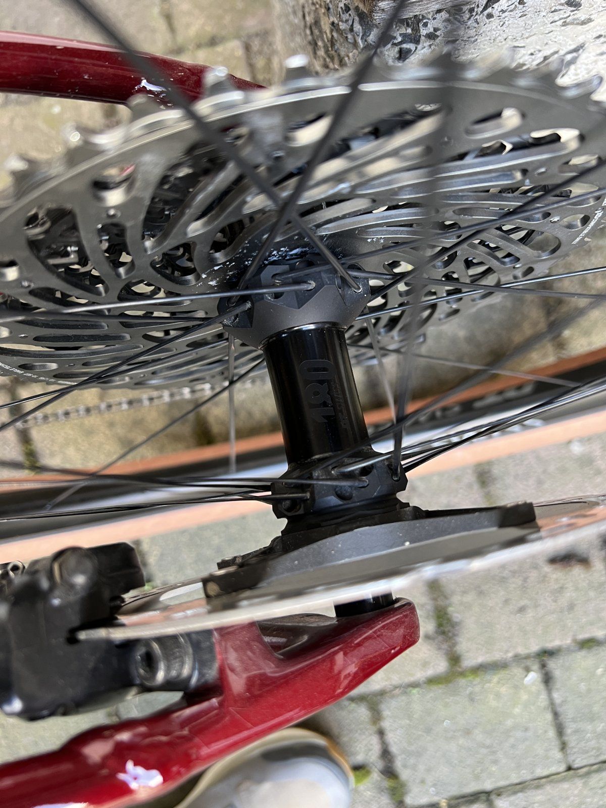

Nabe hinten ist eine DT Swiss 240 mit X01 Kassette.
Ich dachte ja, Kurbel aufstecken, Kette drauf, Schaltwerk justieren, fertig, das war wohl etwas naiv :rolleyes:
Hört sich alles komplizierter an als es ist einfach machen, das kriegst du hin. Wahrscheinlich brauchst dir keinen Kopf um KL machen. Bist eigentlich nur noch wenige Minuten vom Ziel entfernt.
Es ist vollbracht!!! Zu aller erst 1000 Dank an @Maigun, ohne deine Hilfe hätte ich es nicht gepackt, danke auch für die weitere Unterstützung per PN!
Auch danke an den Rest der Community und ein Riesen Dank an all die Youtuber da draußen :D
Nun scheint alles rund zu laufen, alles ist dran. Morgen drehe ich ne Runde. Schaltet aber alles sauber.

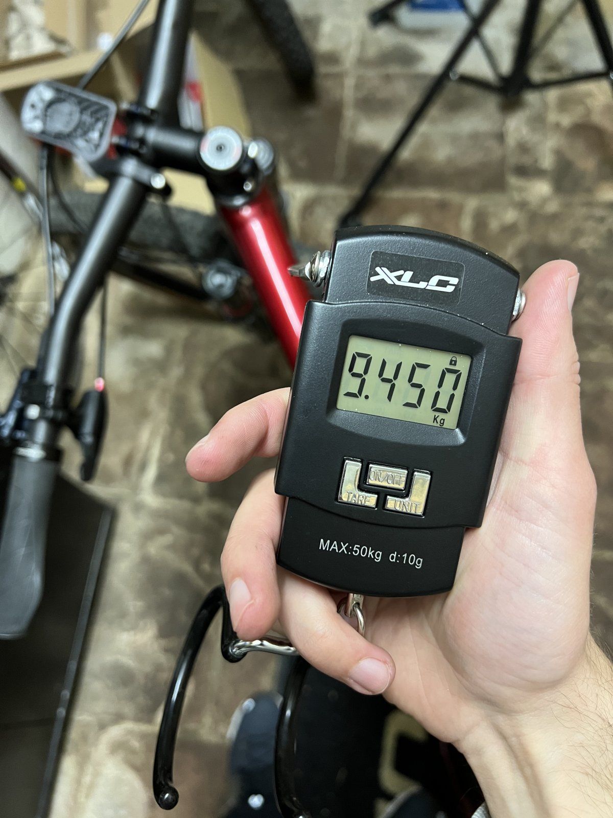

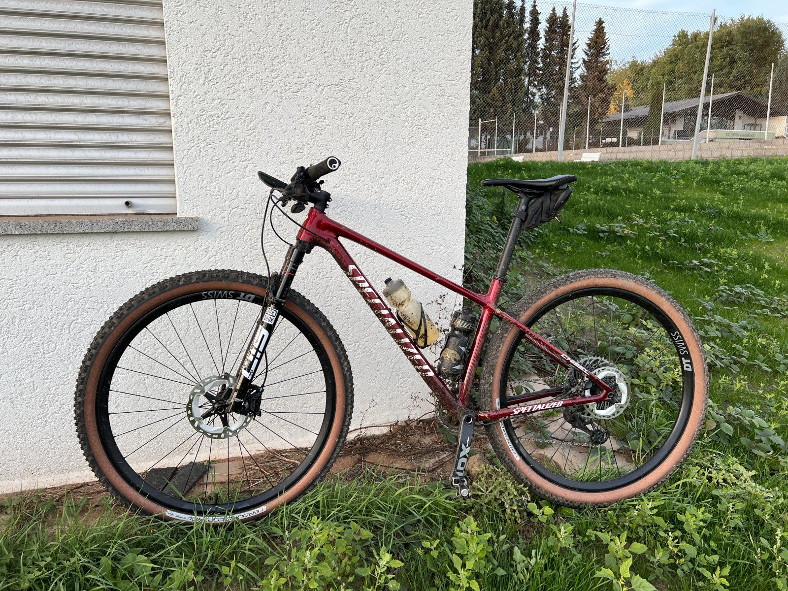

Ohne Pedale (mit 2x Flaschenhalter und Wahoo-Halter) liege ich nun bei 9,45 kg. Finde ich super!!!

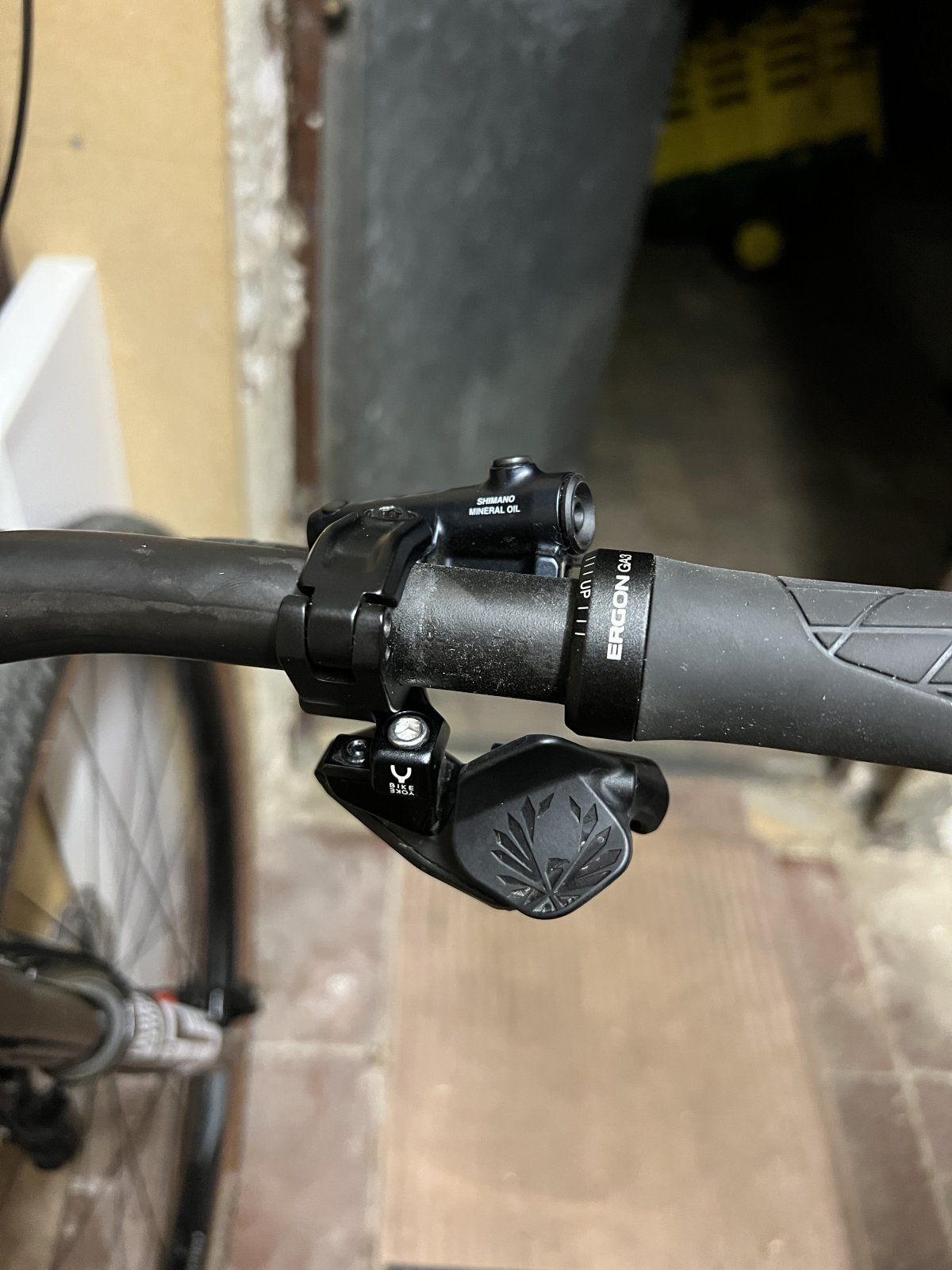

Ich wollte den Eagle Schalter mit Rocker Paddle per Bikeyoke an meiner Shimano-Bremse befestigen. Da die Erkenntnis: passt leider nicht mit Rocker Paddle.
Habe daher den GX AXS Schalter vom Epic umprogrammiert, dieser hat kein Rocker Paddle und passt und schaltet wie er soll.
Beim Rocker Paddle ließen sich die größeren Gänge wegen des Griffs nur von hinten (wie bei Shimano) schalten. Das war doof.
Beim Epic funktioniert es mit Rocker Paddle, hier ist allerdings auch die Bremse vom Sram und man kann etwas anders montieren.
Also bei beiden Rädern weiterhin wenige Schellen am Lenker :)

So leicht wie das jetzt ist sollte da zumindest ne 1 vorne stehen😉
Und bei einer Trinkflasche hast du wohl auch eher gebummelt
Hübsches Bike, viel Spaß damit
In der Wetterau ist’s leider recht weit bis die Höhenmeter am Rand des Taunus erstmal beginnen :-(
Und die andere Trinkflasche ist in der anderen Hand :D
Garmin sagt wie immer „Überbelastung“ o_O

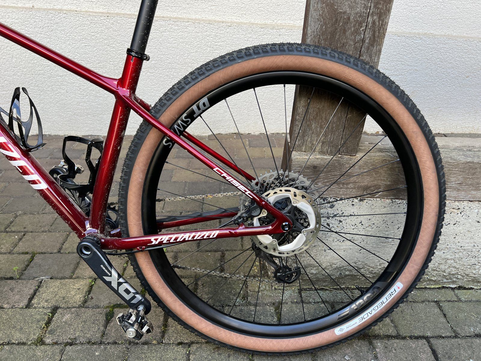

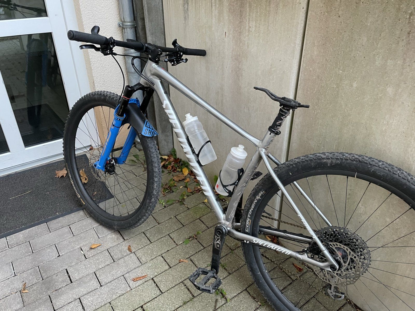

Heute fiel mir auf: Moment mal, das Simplon und das Chisel haben ja nun den gleichen Antrieb… da kann man doch die Laufräder nun tauschen! :oops:

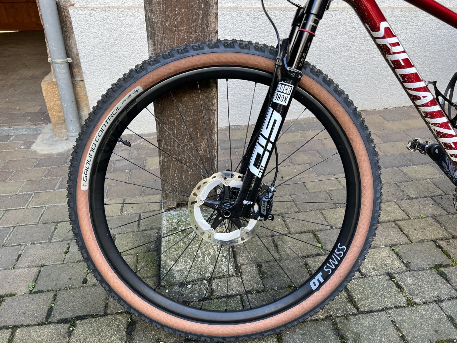

Evolution SL X.A 25 (mit 240 EXP) mit Renegade und Fast Trak ab, XRC 1200 mit 180er Nabe und Renegade und Ground Control dran.
Sieht nun, finde ich, stärker aus, technisch ein Upgrade, gewichtstechnisch überraschenderweise auch :eek: knapp über 100g mehr sind es nun. Aber schwerer reifen und mehr Milch drin können da schon was ausmachen…
Direkt auf einer schönen, feuchten Runde eingeweiht :)
