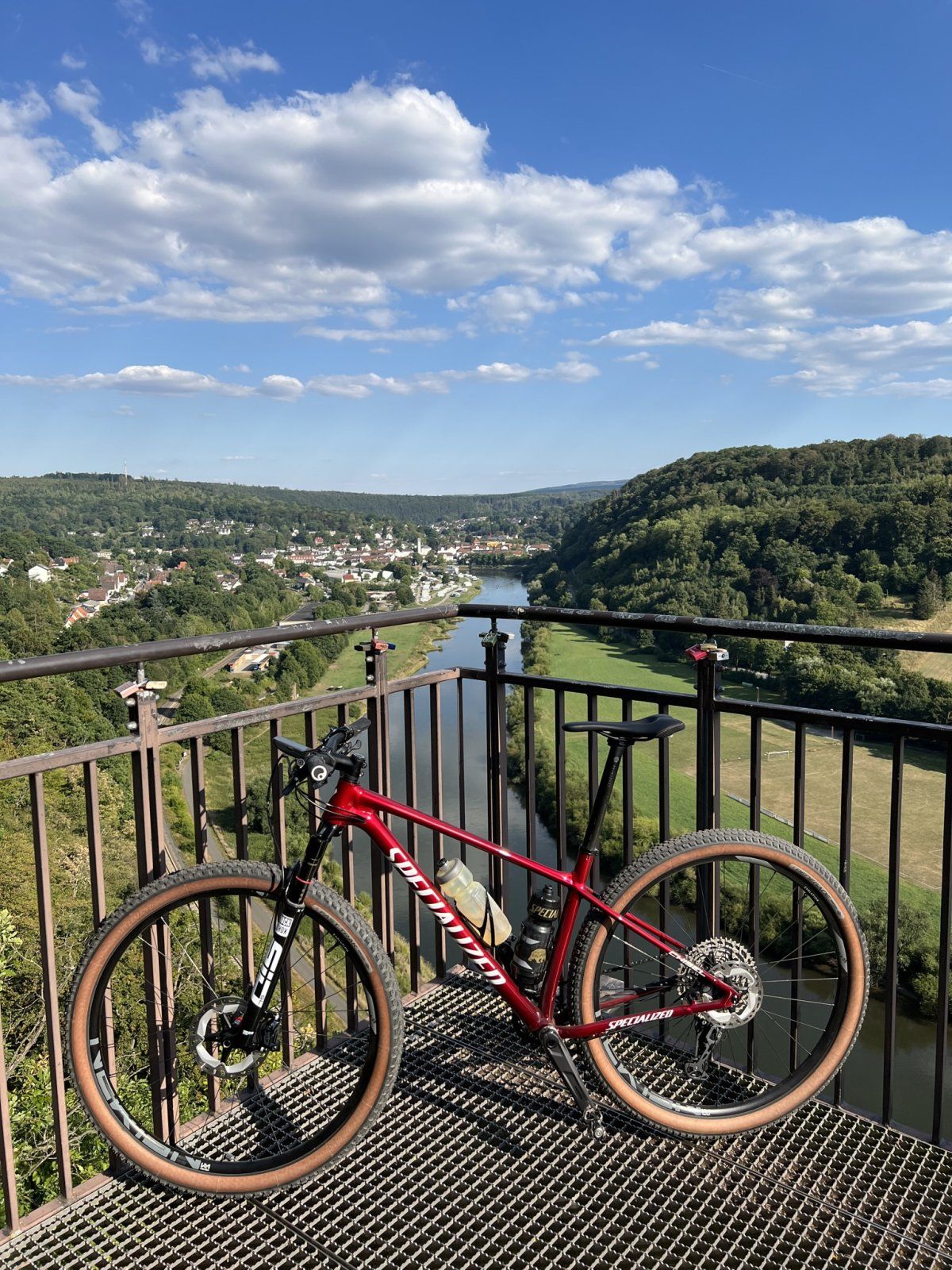

So steht es übrigens derzeit da, die SID inkl Remote ist zwischenzeitlich eingezogen.
Wie abgebildet ohne Pedale liegt es derzeit bei etwa 10,2kg.
