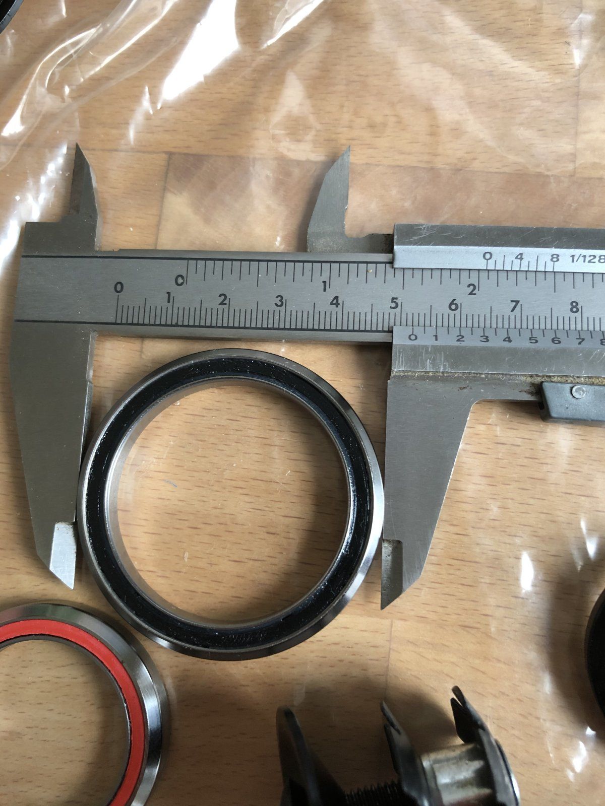

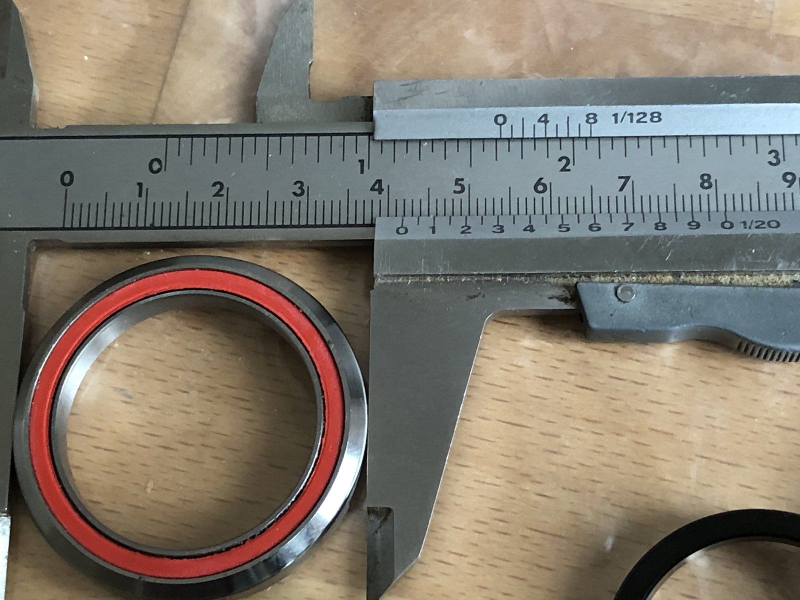

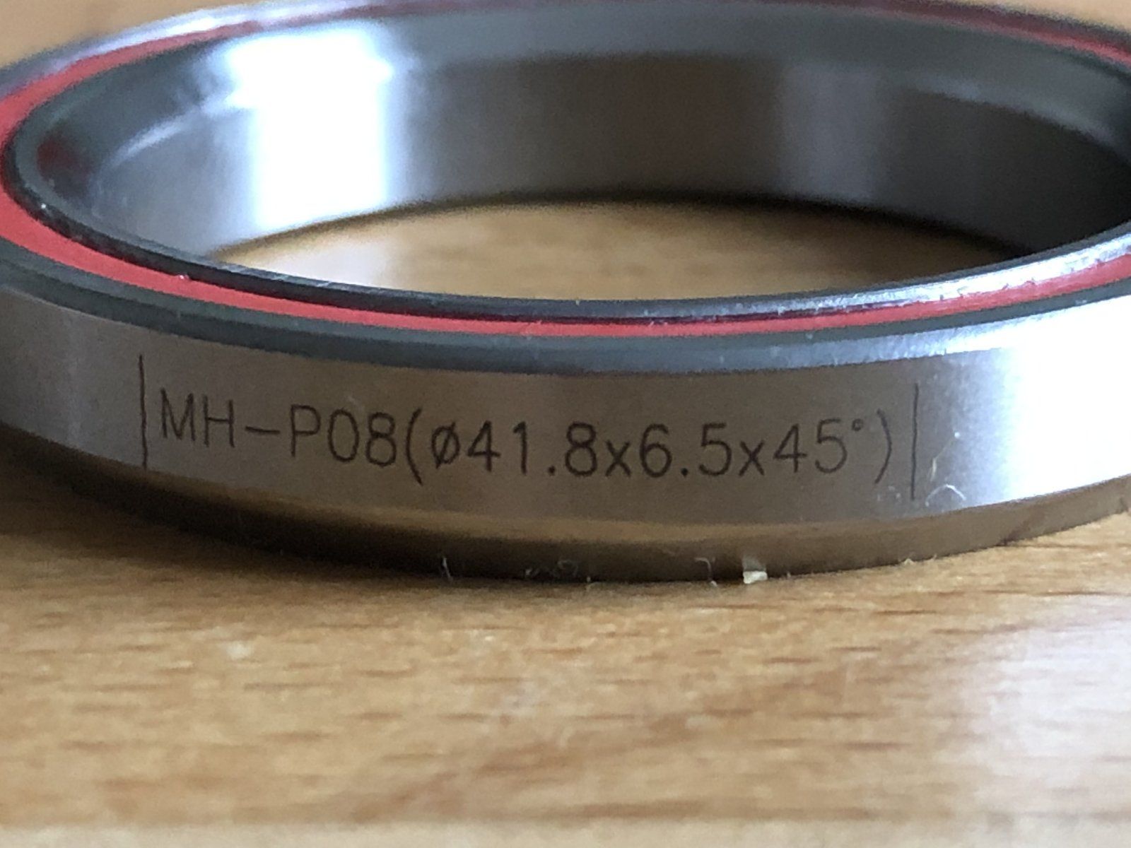

Bin verwirrt. Welcher Steuersatz für das Chisel 2022.
41 ist das der Außendurchmesser des Lagers?
Oder 42, oder 40?
Und unten 52 vom lagerdurchmesser.
Misst man da die lage selber, oder die Lagerschalen?
Danke im Voraus für eure Hilfe
Lg
Oder 42, oder 40?
Lg
IS42/28.6 | IS52/40
1-1/8″ (Italian bzw. Campy bzw. Hiddenset) x 1-1/2″
41 :eek: ganz schön heftiges Schätzeisen du da hast, das kann meines sogar besser …
Ich hab ein CK DROPSET™ 5 eingebaut
IS42/28.6 | IS52/40
Dh. Dann 42er oben, unten 52.
Hätte mir denken können dass die Lager außen gemessen würden und nicht die llagerschalen
Danke schön !

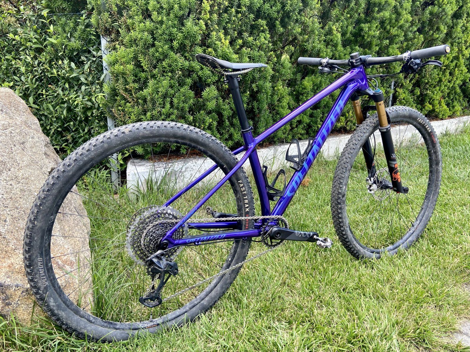

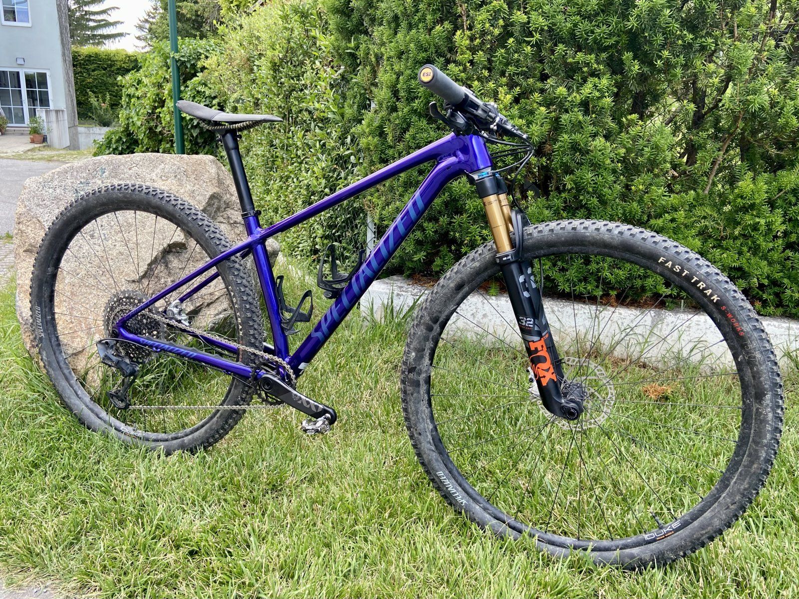

Ja, bei steilen Trails hat man das Gefühl über den Lenker zu fallen. Aber sonst mag ich das Rad auch sehr. Hab bisschen übertrieben bei allem und z.B. eine xtr 4 Kolbenbremse Scheibenbremse raufgetan. Wäre ganz und gar nicht notwendig gewesen. Nur mehr Gewicht Aber bremst schon gut. Wer weiß in welche Situationen ich noch kommen werde, ob ich sie nicht mal brauche. ^^
