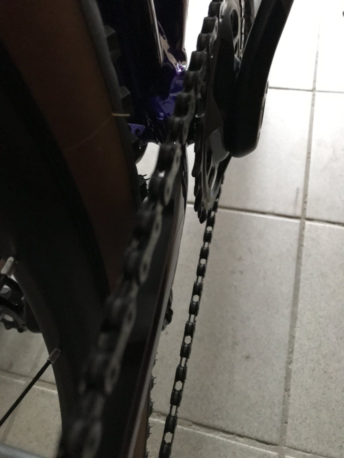

Nö...sind ungefähr noch so 3-4mm platz. Kettenlinie ist im 6 Gang kerzengerade, also genau mittig.Aber schleift das dann nicht an der kettenstrebe?

Ich hab jetzt das Boost Kettenblatt mit 3mm Offset gegen ein Non Boost mit 6mm getauscht und hab dadurch eine viel bessere Kettenlinie.

Bei mir läuft mit ovalem AB 34T Boost-Kettenblatt (Front-CL ≈ 53.2 mm) die Kette im 8. Gang ziemlich gerade. Gerade alles für mich gecheckt ~ähm Feintuning gemacht … für mich sehe ich jetzt keinen Grund es zu ändern bzw. kann damit leben bzw. dem Rahmen möchte ich kein Non-Boost KB zumuten. (Gemessen @ Sram Dub Kurbel w/ Cane Creek Adjuster und Ceramicspeed BSA Innenlager und 4.5mm Spacer zwischen Lager und KB)Nö...sind ungefähr noch so 3-4mm platz. Kettenlinie ist im 6 Gang kerzengerade, also genau mittig.
Beim Boost KB wars echt nicht ideal...
Was sind deine Bedenken bei einem Non Boost KB?dem Rahmen möchte ich kein Non-Boost KB zumuten.

Hab ich vielleicht nicht deutlich genug ausgedrückt dass es sich hauptsächlich auf meine Config. bezieht. Also das Non-Boost KB wandert um 3mm näher zum Rahmen hin, ich hab ein 34er ovales absoluteBlack Kettenblatt was im weitesten Durchmesser einem 36er runden Kettenblatt entspricht, was dem entspricht was Specialized als max. Größe freigibt (lt. Support). — Also bei mir ist an der engsten Stelle Rahmen/KB bzw. am breitesten Durchmesser des Kettenblatts ~roundabout etwas unter 3mm Platz vorhanden (mit Inbusschlüssel als Messlehre gegengecheckt), deshalb möchte ich bei mir das KB nicht näher an die Kettenstrebe wandern lassen.Was sind deine Bedenken bei einem Non Boost KB?
Jetzt verstehe ich es...Hab ich vielleicht nicht deutlich genug ausgedrückt dass es sich hauptsächlich auf meine Config. bezieht. Also das Non-Boost KB wandert um 3mm näher zum Rahmen hin, ich hab ein 34er ovales absoluteBlack Kettenblatt was im weitesten Durchmesser einem 36er runden Kettenblatt entspricht, was dem entspricht was Specialized als max. Größe freigibt (lt. Support). — Also bei mir ist an der engsten Stelle Rahmen/KB bzw. am breitesten Durchmesser des Kettenblatts ~roundabout etwas unter 3mm Platz vorhanden (mit Inbusschlüssel als Messlehre gegengecheckt), deshalb möchte ich bei mir das KB nicht näher an die Kettenstrebe wandern lassen.
Offset ist der Versatz der Zähne des KB in Richtung Rahmen gesehen...Kann mir den Unterschied eines eines boost und eines nonboost Kettenblats erklären? Und was ist ein Offset beim Kettenläden. Ich kenn den nur von der Federgabel
