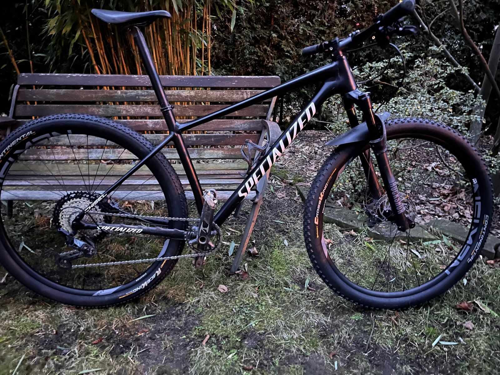

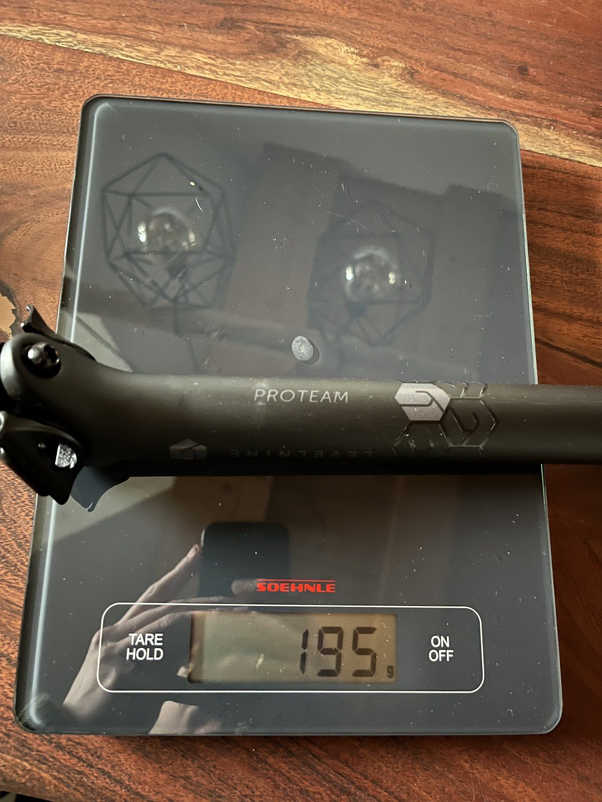

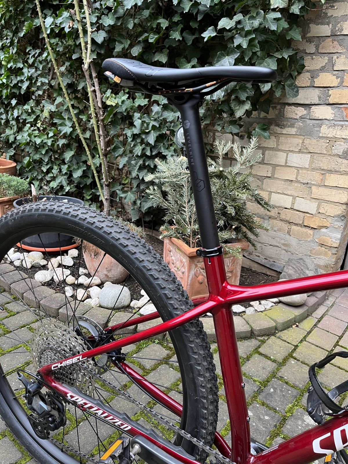

Falls jemand ne leichtere Sattelstütze sucht:
Levelnine Pro Team Carbon 30,9 x 400. derzeit bei BC für 73,99€ erhältlich. Nachgewogene 195g. Hoffe sie taugt was! Jemand Erfahrungen mit Levelnine?

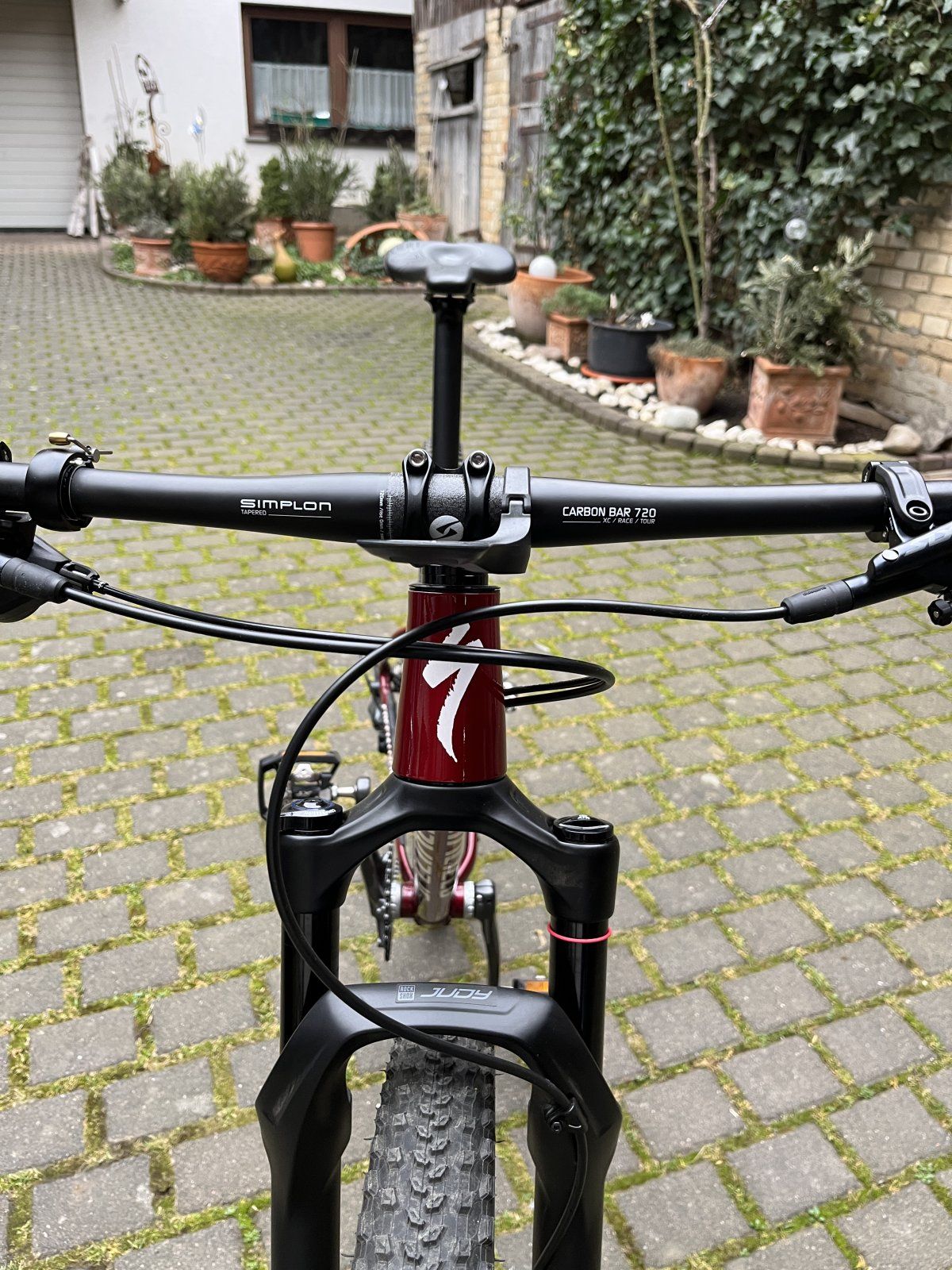

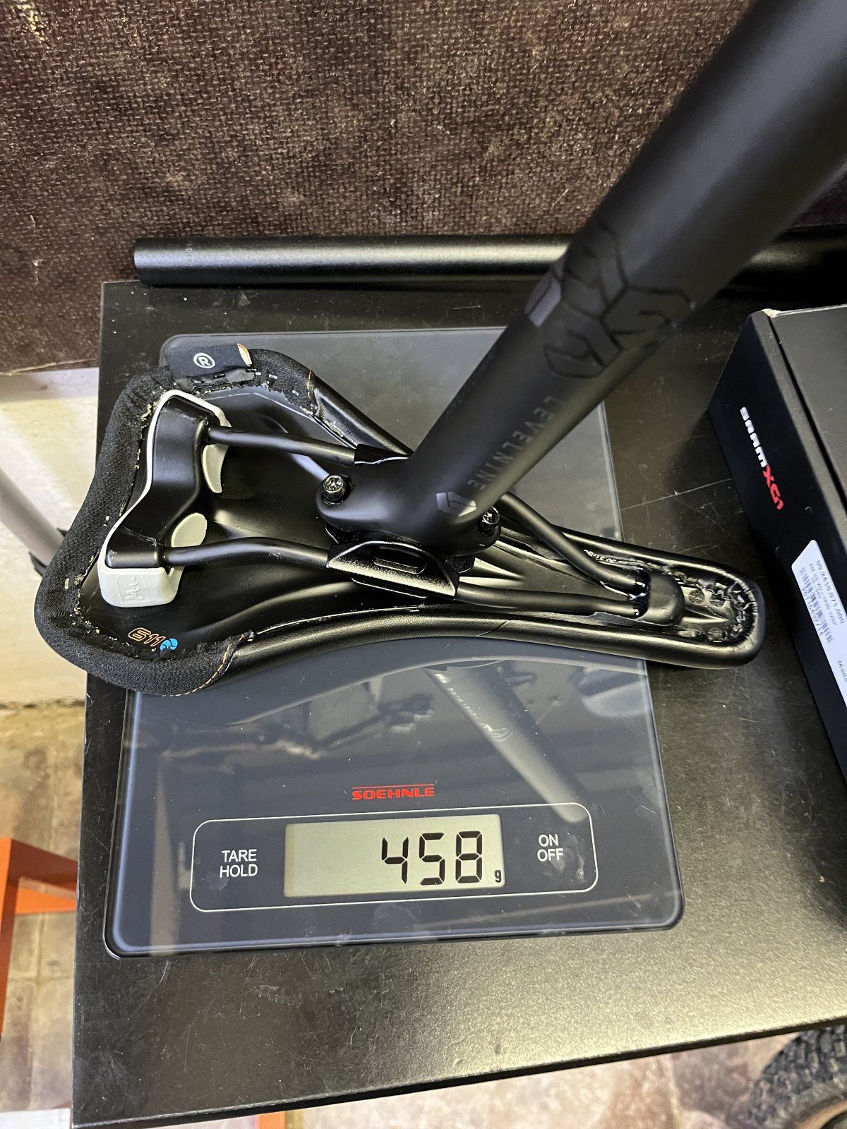

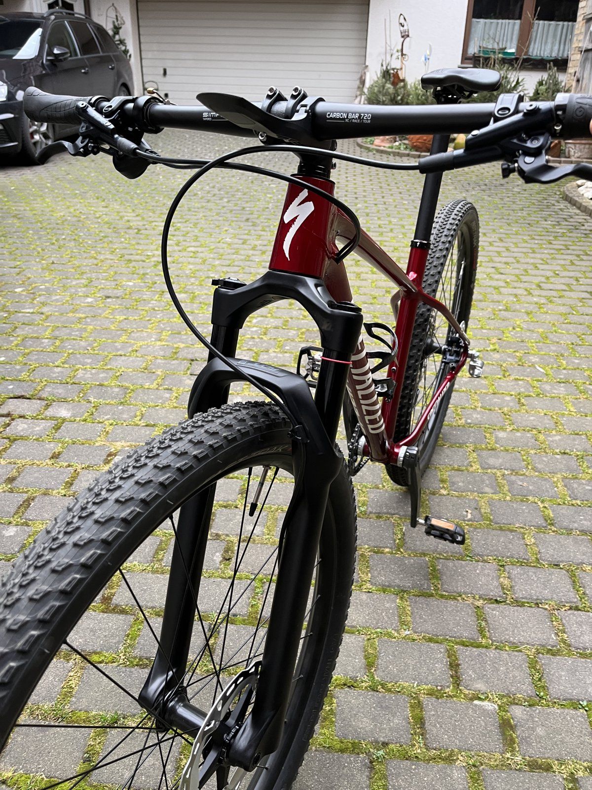

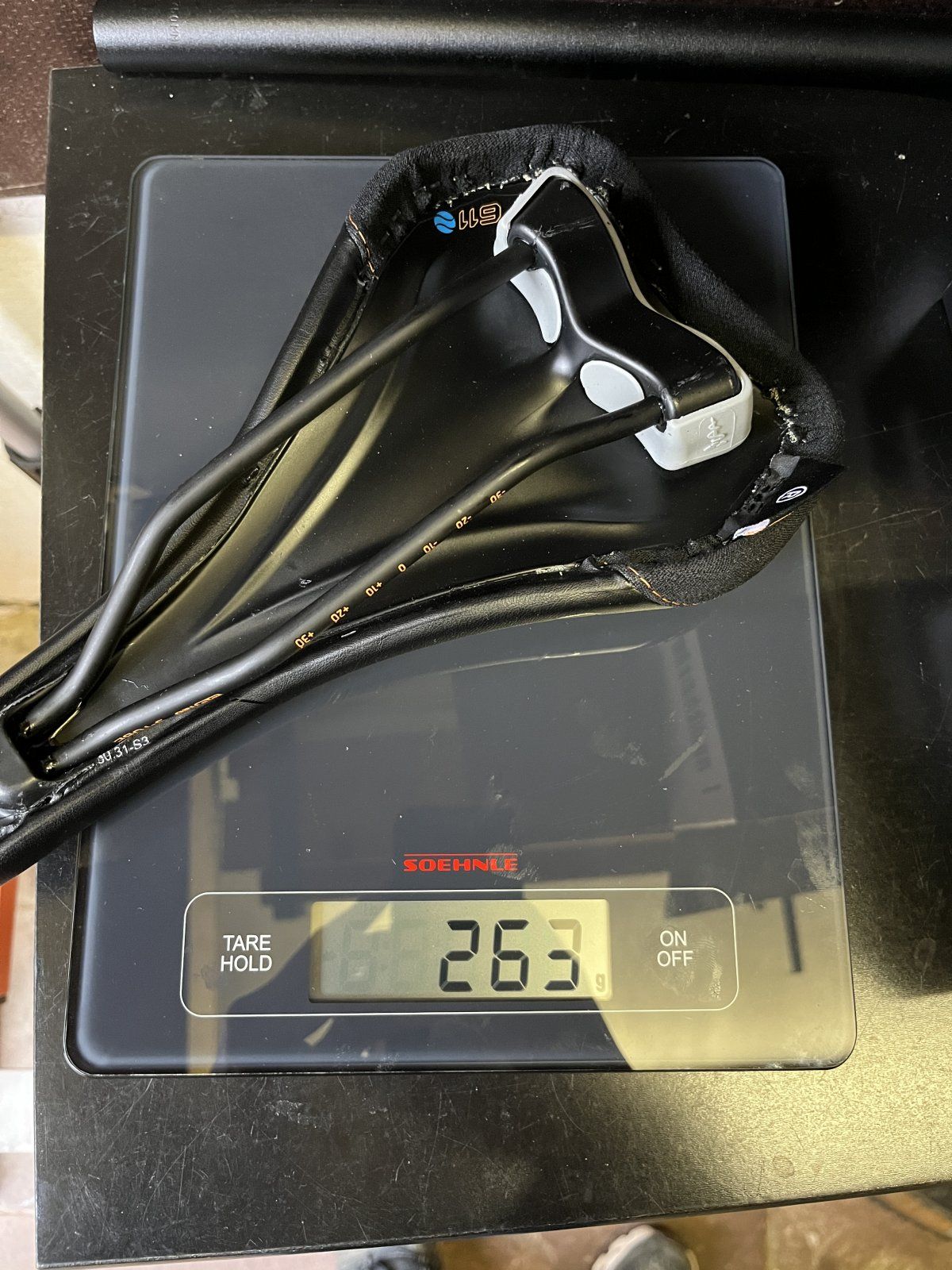

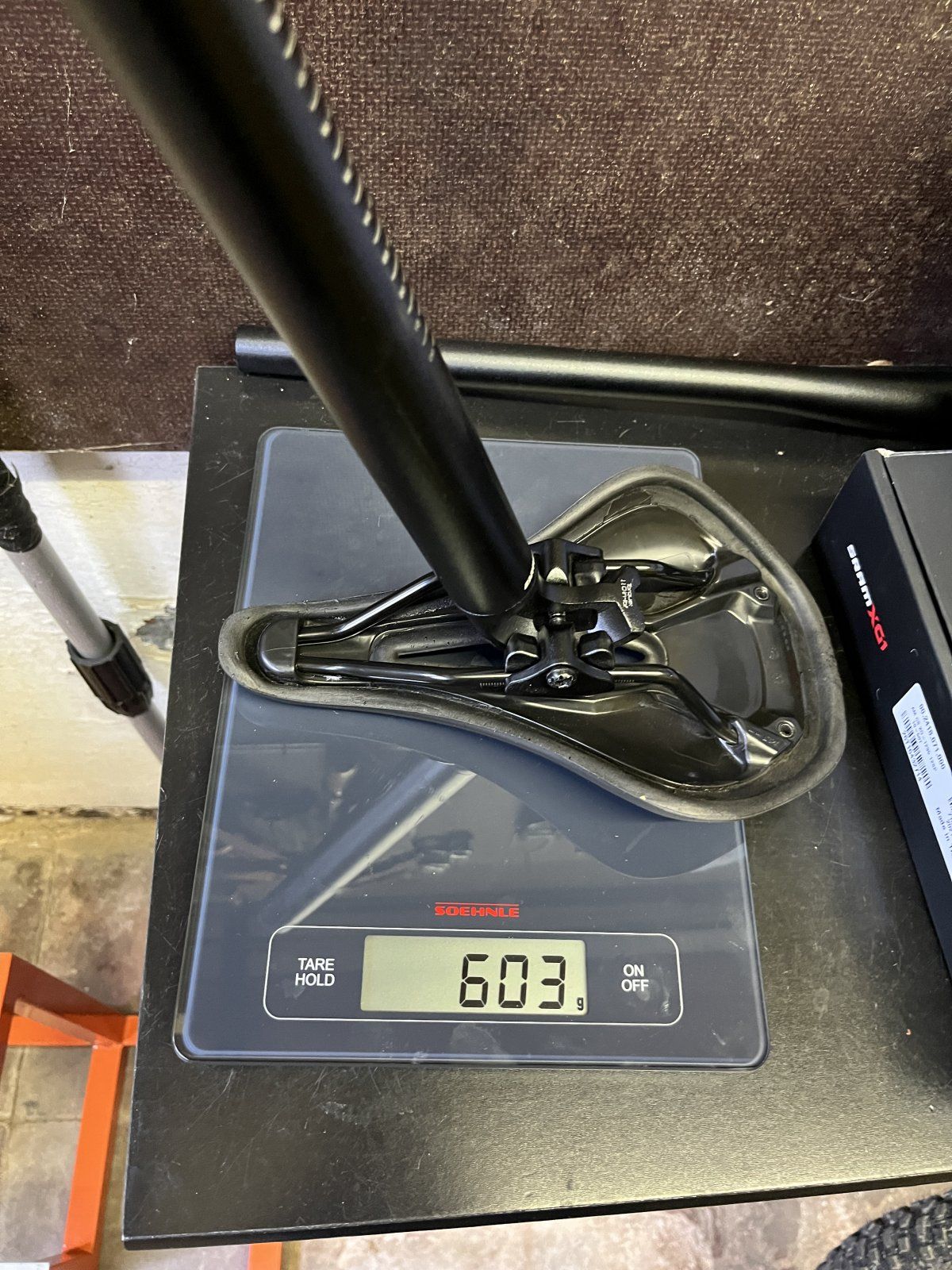

Schaut gut aus! Original Sattel und -stütze gegen die Levelnine sowie einen 611er Ergowave Active eingetauscht. Vorher: 603g, neu: 458g.
Und natürlich wurde auch der leichte, noch übrige, Simplon Carbon-Lenker mit knapp über 150g montiert.
Wegen Kinderanhänger auch Umbau auf SLX 7120/7100 und XT-Bremsscheiben.
