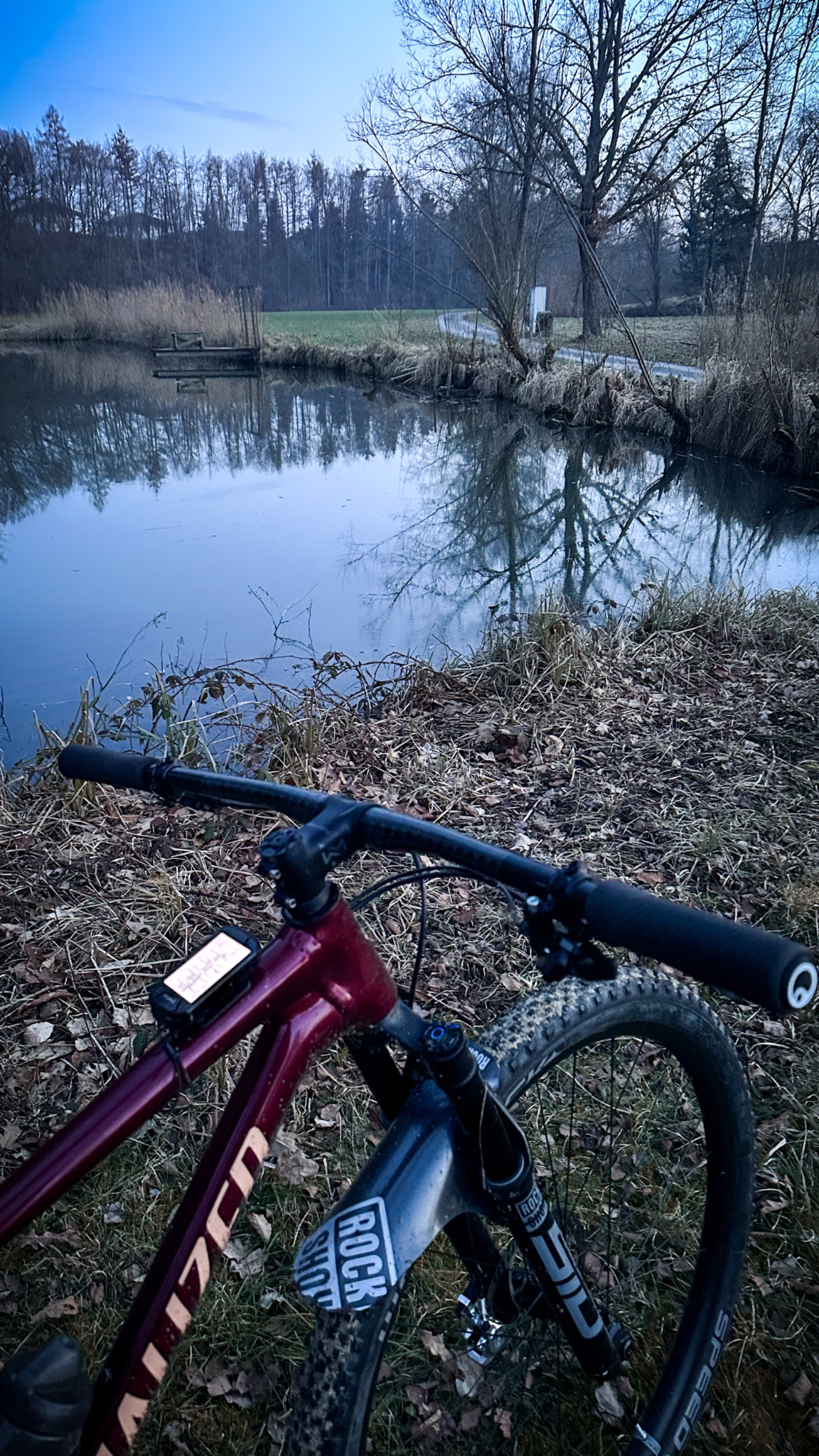

Heute nach Feierabend mal wieder eine Runde gechiselt…

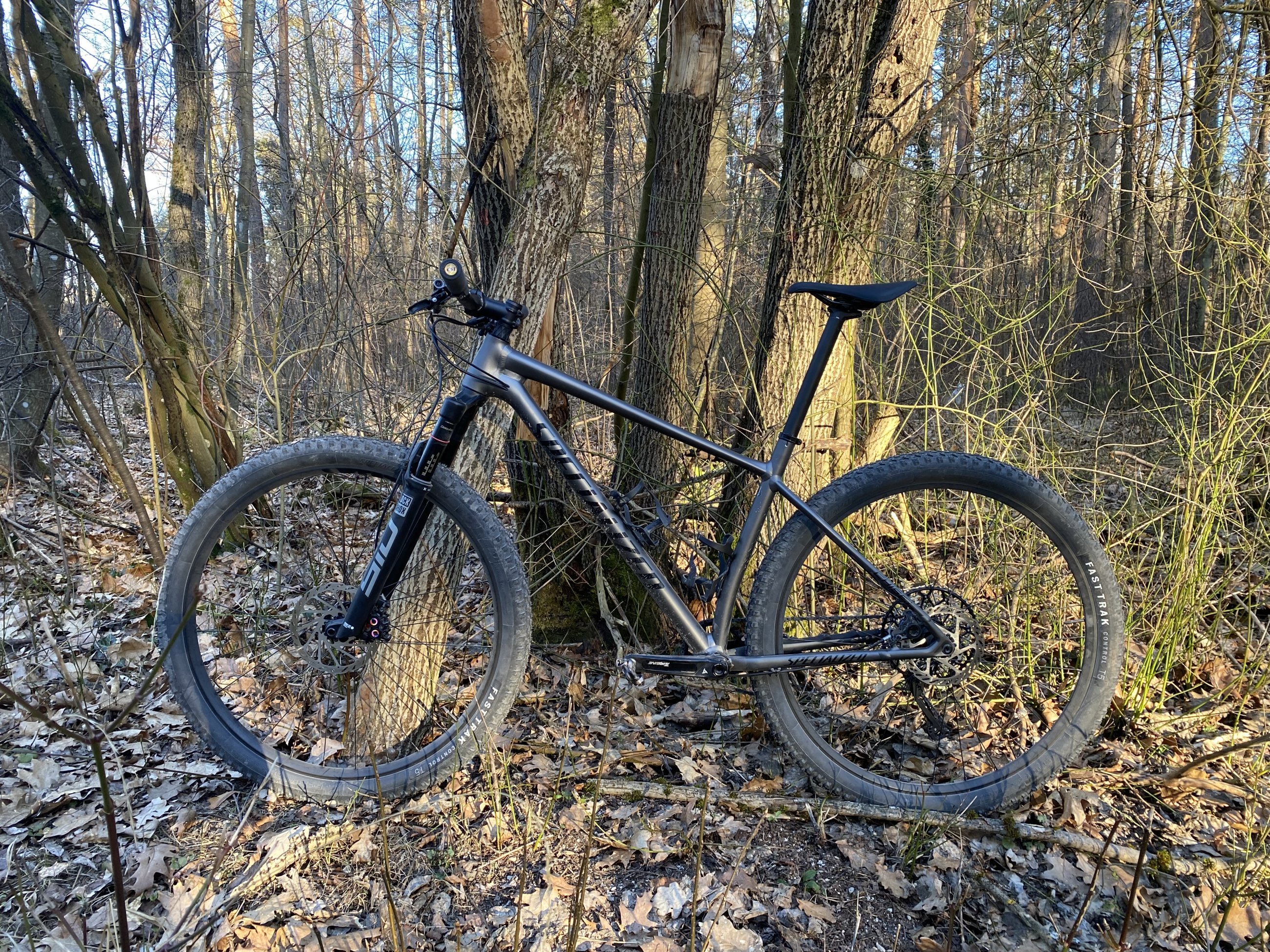

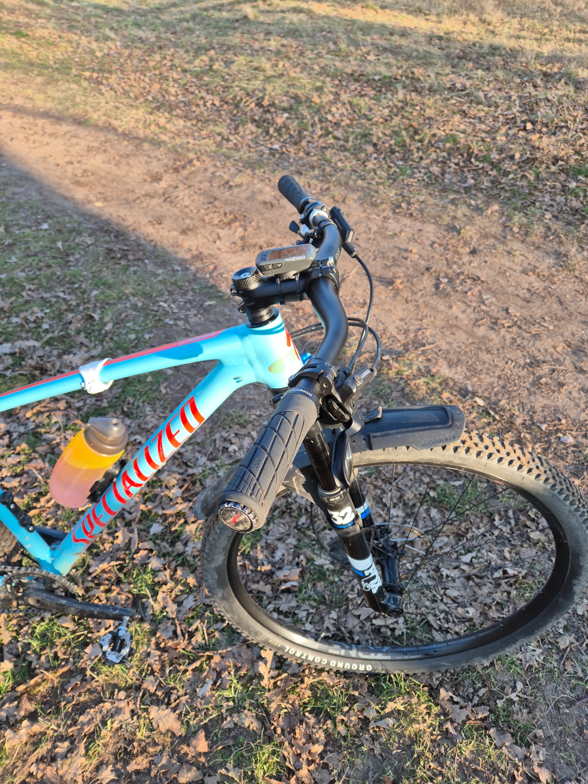

Mut zur Hässlichkeit! Aber hier geht es um Ergonomie.

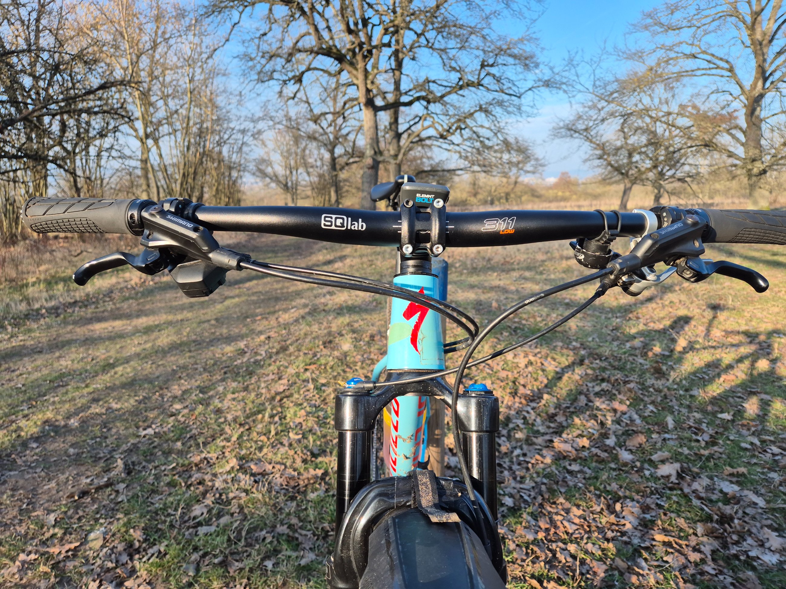

Der 311er ist zwar schwer, aber (für mich) sowas von angenehmen. Keine Probleme mehr im Daumengrundgelenk!

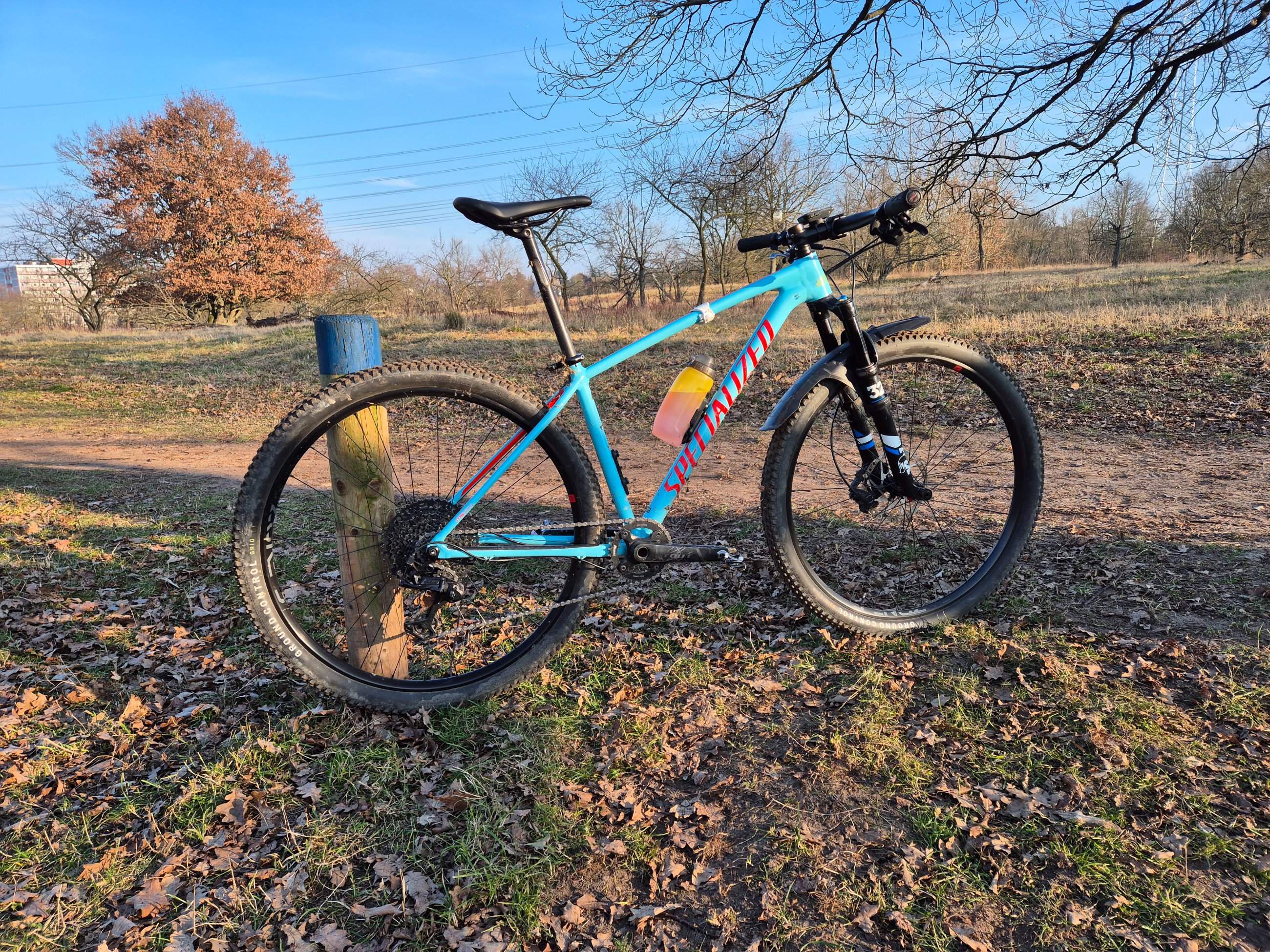

Der Koyote am Trek hat mich wohl nachhaltig versaut!
Ergonomie ist alles! Klar wünscht sich jeder einen optischen Leckerbissen. Wenn aber irgendwas nicht passt, steht ein schönes Rad irgendwann nur rum.
Ich fahre am Chisel einen Salsa Rustler 11°, passt wunderbar. Wenn auch optisch kein Highlight an so einem Rad.

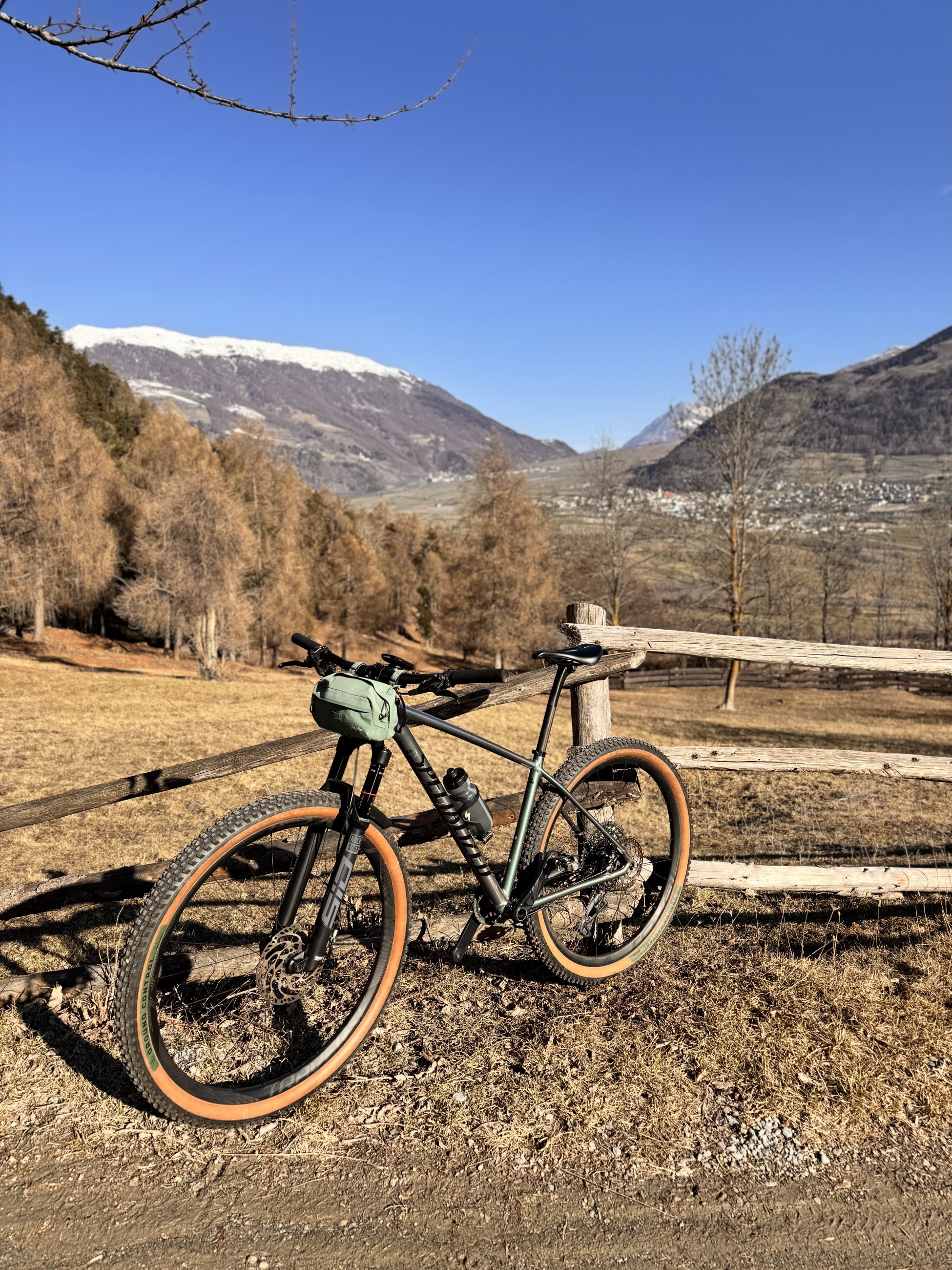

Mein CC - Trail - Gravel - Bikepacking - eierlegende Wollmilchsau - Chisel
Heute das milde Wetter genutzt und eine 55km / 1600hm Runde gedreht.
Führt grade dazu, dass Drop-Bar-MTB gar nicht genutzt wird, Gravelbike nur auf dem Smarttrainer genutzt wird, Trail-HT sauber an der Wand hängt. Lediglich mein Roadbike wird neben dem Chisel draußen gefahren.

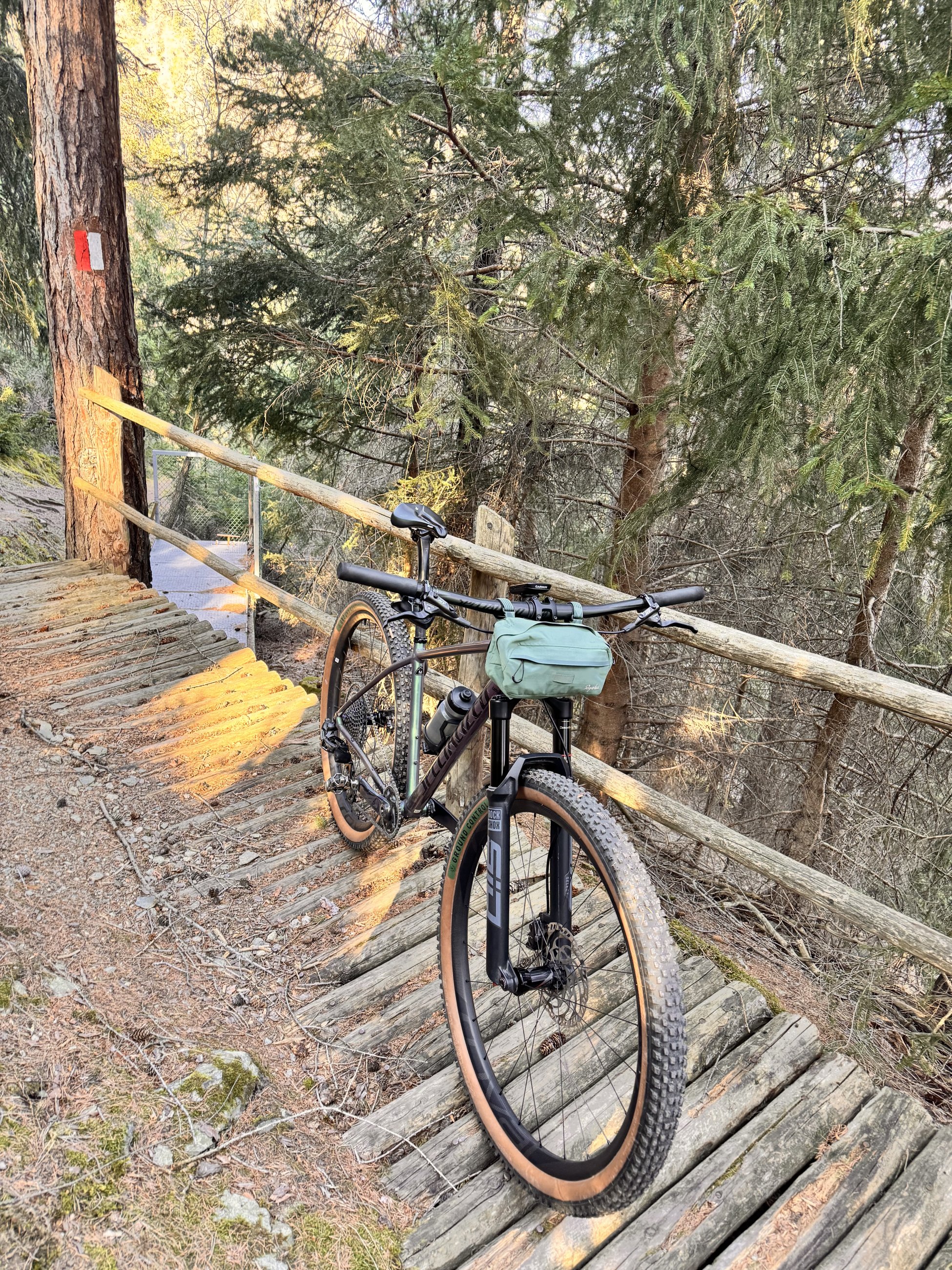

Ist das eine 120er Gabel?
Bei mir ähnlich .
Hat jetzt seit Mai 2024 über 6800 km runter und wird fast täglich Universal genutzt... Pendeln, Trailrunde, sogar ein Ultra Bikepacking Race über 450 km letztes Jahr war es das optimale Gerät.
PS: es ist eine 120 mm Fox verbaut.

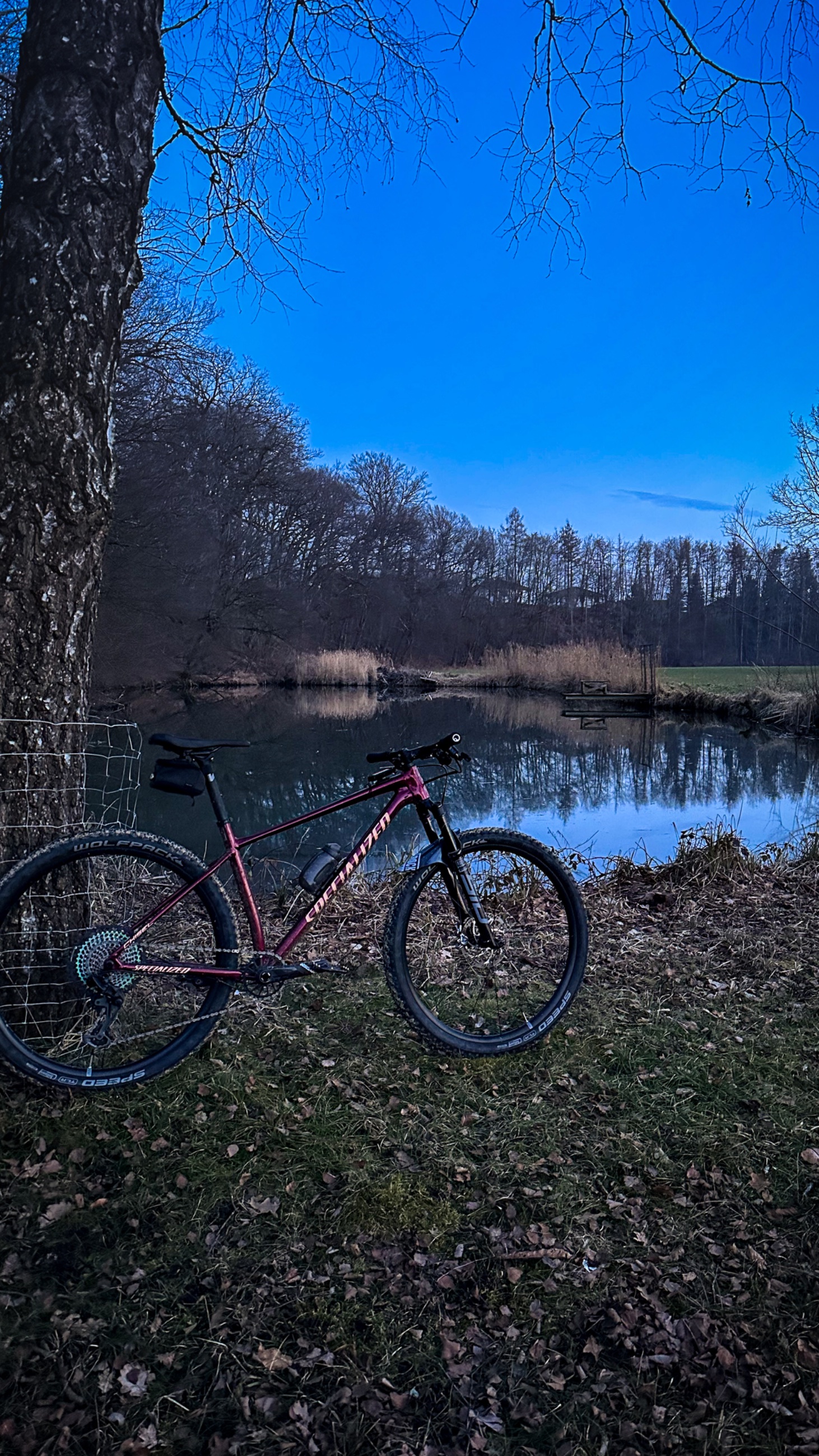

Nachdem ich mich zu nem neuen Rad entschlossen hab, bin ich zuerst längere Zeit virtuell ums Radon Jealous rumgeschlichen. Ende letzten Jahres dann mehr oder weniger zufällig auf nen neuen LTD Water Frame in L gestoßen - und mit Softwareentwicklungs-Hintergrund hat es mir das Design mit dem Binär drauf direkt angetan.
Auch ohne wirkliche Rad-Werkelarbeitserfahrung über mal nen Schlauch tauschen hinaus, dann dazu entschlossen: das muss es sein.
Jede Menge lesen, einige Monate und RCZ Bestellungen später dann jetzt fertig - heute die erste Ausfahrt und was soll ich sagen, ich bin ziemlich happy :)

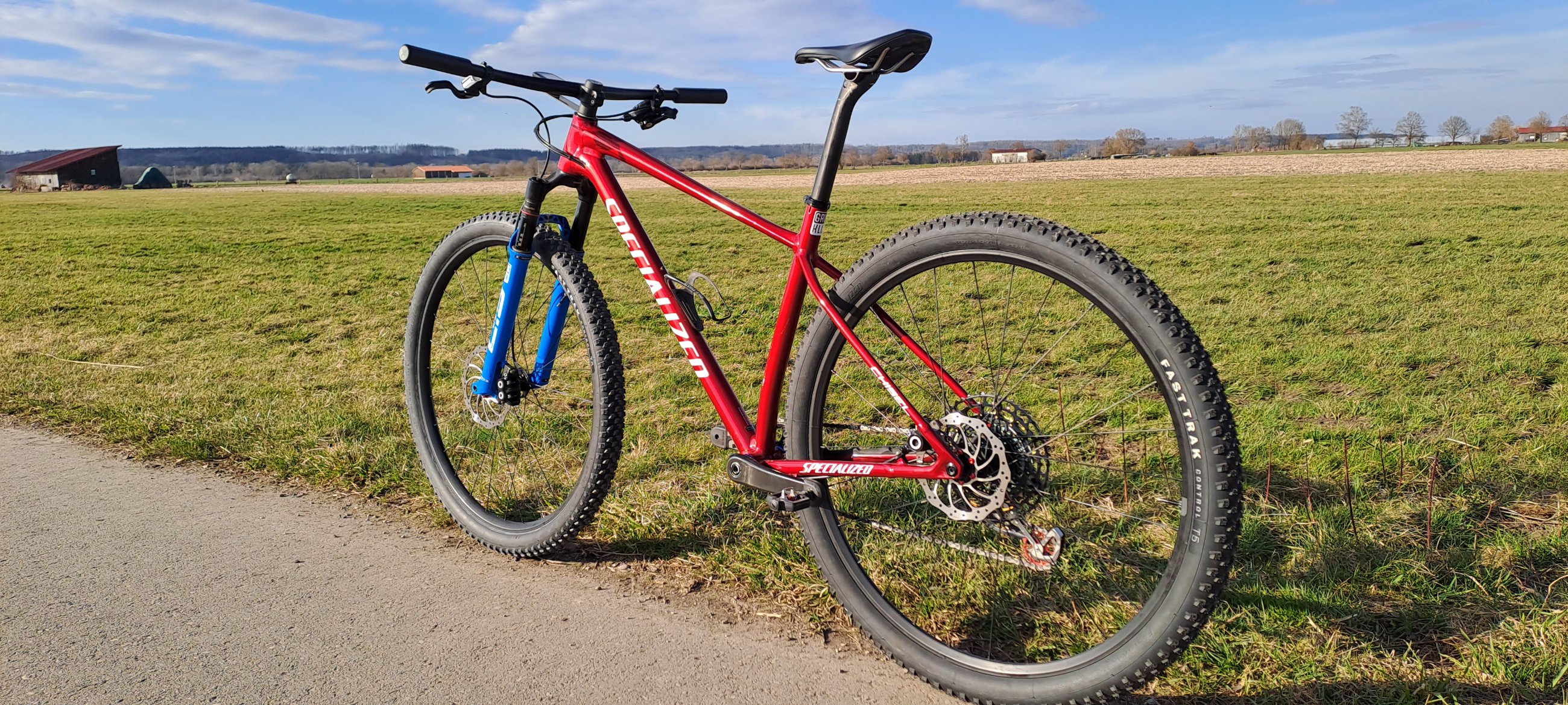

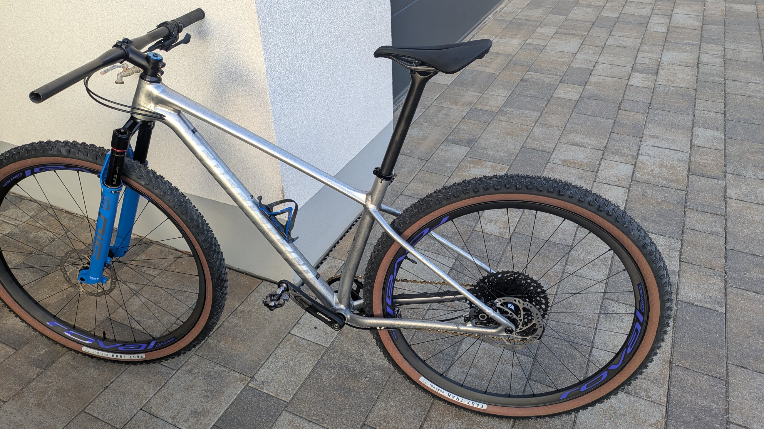

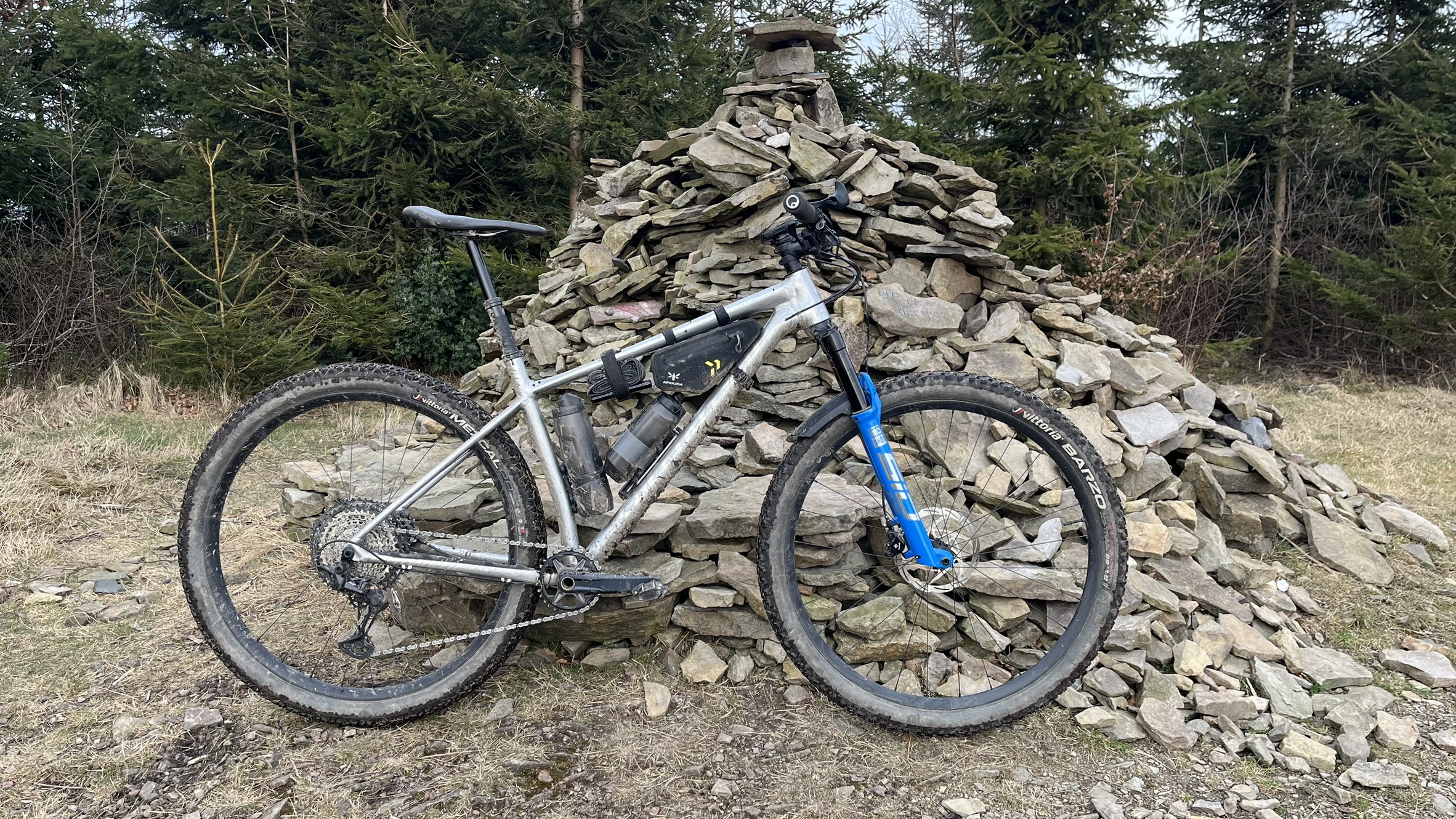

So, ein kleines Update von mir.
Mein Umbau ist vorerst fertig, bzw. ist das Rad jetzt wieder fahrbereit und ich möchte es nun erst ausgebig testen, bevor ich die nächsten Tuning-Maßnahmen angehe.
Wichtig an dem Bike waren mir ein möglichst spritziges Fahrverhalten, trotzdem Komfort und "breite Reifen". Nach einer kurzen Testrunde durchs Wohngebiet bin ich erst mal sehr positiv gestimmt.
Der "used Alu Look" des Rahmes, kombiniert mit der Carbon Optik einiger Komponenten kommt leider auf den Fotos leider nicht so gut rüber wie in Wirklichkeit.
Und auch wenn der Roval Schriftzug vom Farbton mal gar nicht zum SID Blau passt, gefällt mir das sehr gut, da der Schriftzug je nach Lichteinfall wirklich sehr unterschiedliche Farbtöne hat und dann in Summe doch irgendwie wieder ganz gut passt.
Aus den 12,20kg wurden mit den oben beschriebenen Maßnahmen dann tatsächlich 9,97kg.

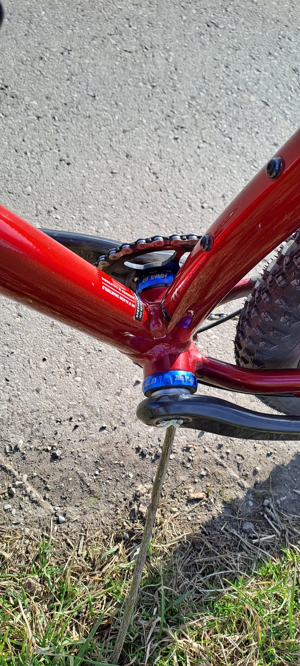

Was noch "Serie" ist, ist die SX Kurbel und das SX Schaltwerk, sowie die GX Kassette und die MT4 Bremsen.
Da ist also sowohl gewichtstechnisch noch enormes Potential (Kurbel 300g, Kassette gut 100g), als auch "optisches Potential".
(Die MT4 Bremsen werde ich aber voraussichtlich lassen).
Die Roval haben meine Maulweite von 29mm und die Fast Trak Control sind mit 2,35" auch nicht ohne.
Die Reifen haben 660g gewogen das Stück. Für die Breite ist das nicht mal schlecht, dennoch wäre auch hier Gewichtspotential, wenn ich auf 2,2" sind da schnell mal 200g drin für beide.
Da nächste Maßnahme wird definitiv die Kurbel. Leider finde ich keine guten Angebote von Garabruk mit der XC Kurbel und DUB Achs-Standard. Aber ich warte einfach mal ab was sich da ergibt.
Die passende Garabruk (blau) Kassette würde denke ich schon auch mit dem SID Blau harmonieren. Das werde ich auf jeden Fall auch noch angehen.
Bei den bereits verbauten Komponenten war ich auch sehr geduldig und konnte in Kleinanzeigen echt einige gute Schnäppchen machen.
Aktuell liege ich bei knapp über 2000 EUR, und das, obwohl sowohl die SID Ultimate, als auch die Roval Laufräder komplett neu gekommen sind. Der Rahmen ist auch in einem sehr guten Zustand. Die Reifen sind auch ungenutzt, Kette, Kassette, eigentlich alles wie neu.
Und wenn sich dann tatsächlich mal was ergibt, soll aus der SX Schaltung eine mindestens GX AXS werden. Ich finde an dem Bike (mein altes MTB hatte noch eine 2x 11 SLX) aktuell schon den cleanen look sehr gut, und ein Kabel weniger am Lenker wäre da eine weitere Verbesserung.
Wenn mein Plan auf geht, bleibe ich bei unter 3000 EUR und habe dann ein individuelles Alu-Hardtail mit hochwertigen und meist neuen oder neuwertigen Komponenten, E-Schaltung und ein Gewicht von um die 9,5 kg trotz der breiten Reifen. Das finde ich wirklich nicht schlecht.
Mein nächstes RR wird also vermutlich auch ein Selbstaufbau oder Umbau :)

Sieht schon sehr gut aus.
Ich würde mal nach einer XCX Race Kurbel schauen. Kriegt man aktuell bei den einschlägigen Dealern um die 300€ und wiegt inkl Kettenblatt 400g.Ansonsten kann man natürlich die MT4 erstmal lassen.Ist eine sorglos-Bremse die auch eher zu den leichteren in der Preisklasse gehört. Die Scheiben könnte man noch tauschen gegen Storm SL...würde bestimmt auch nochmal 60 Gramm einsparen.Somit wärst Du schon bei 9.5 Kilo +-.Wenn es dann richtig leicht werden soll müsstest Du Kassette und vor allem Laufrad-Reifen Kombination angehen.
Bei meinem Stahl-Hardtail musste ich schon deutlich mehr Register ziehen damit ich bei 9,5 Kg ankomme.
In dem Sinne viel Spaß beim basteln und vor allem fahren :-)
