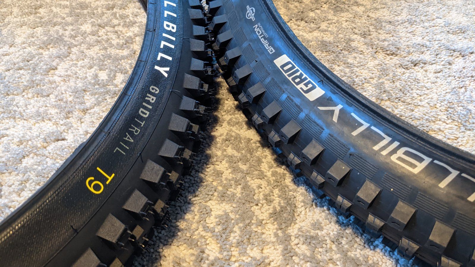

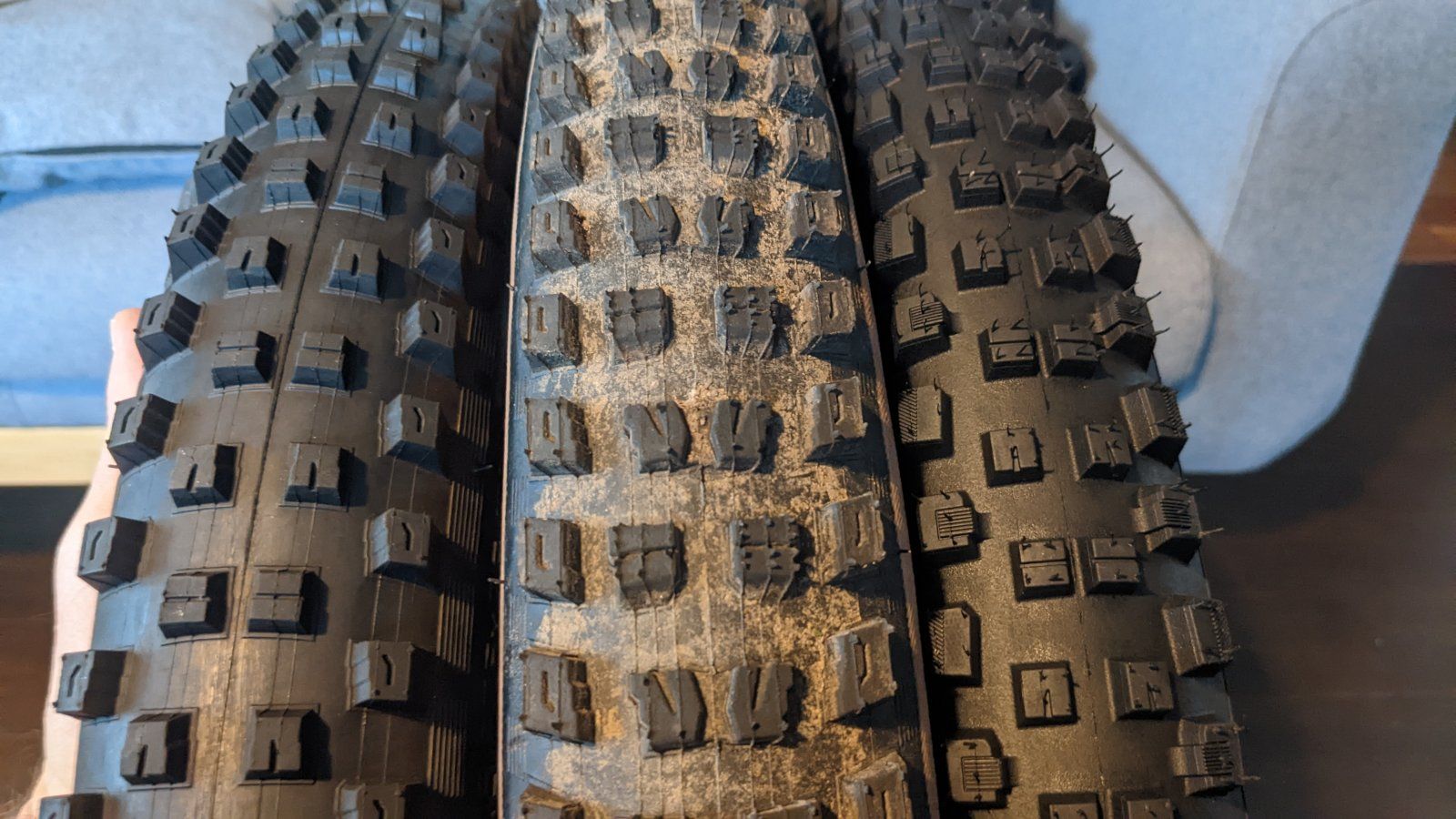

Links der alte Hillbilly Gripton, Mitte der Butcher Grid Trail T9 und rechts der neue Hillbilly Grid Trail T9.

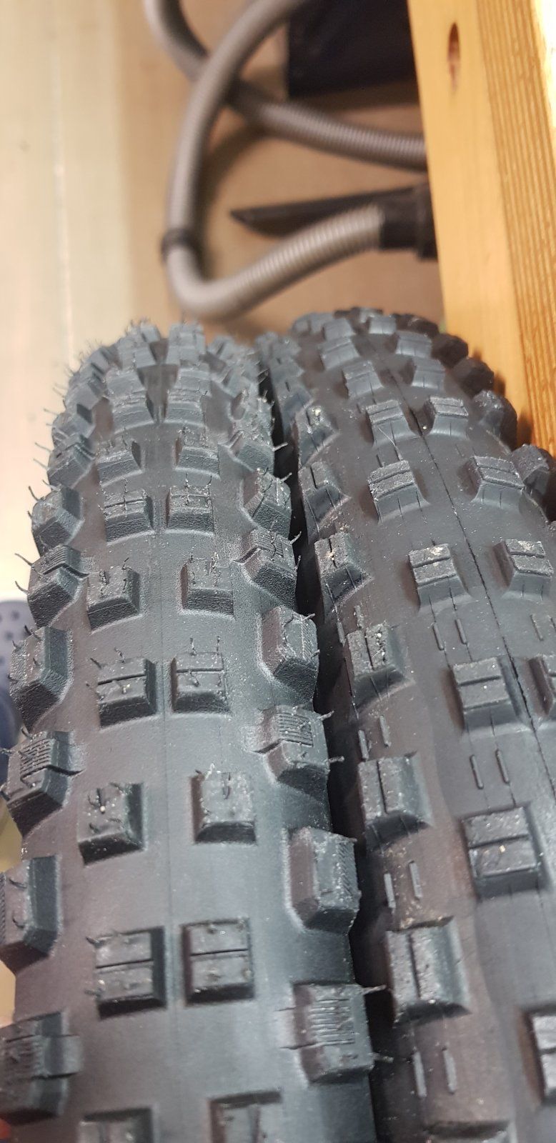

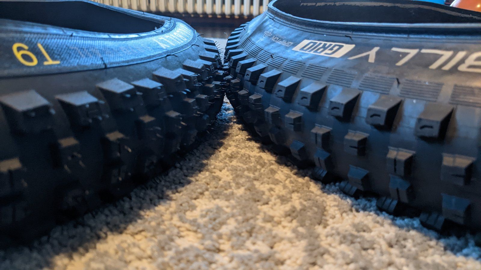

Und der direkte Vergleich zwischen altem und neuem Hillbilly:
Keine Ahnung ob die Fotos helfen...
Die Aussenstollen vom alten Hillbilly sind höher aber dünner, die Mittelstollen sind bei beiden gleich groß. Die Karkasse fühlt sich beim neuen Hillbilly stabiler an.

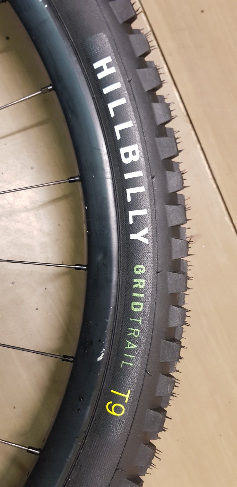

Werde später messen und dann hier ein Foto posten. Montage war sehr einfach.

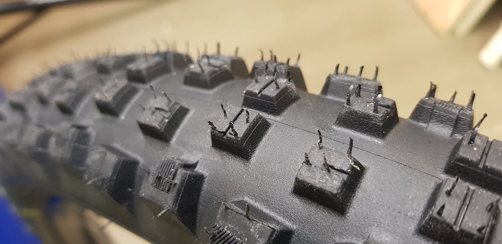

Also vorhin kam mein Hillbilly Grid Trail endlich auch an.
Der soll ja meinen Shorty Exo MaxxTerra ersetzen.
Montiert hab ich ihn sofort, erster Eindruck: Recht stabile Karkasse mit gut Gummi in der Lauffläche. Dagegen wirkt der Exo Shorty ziemlich labberig.
Montage kinderleicht, und ploppt easy tubeless auf die Felge. Läuft rund.(machen die Maxxis ja meist gar nicht, mein Shorty eiert auch fleißig).
Bin ihn kurz gefahren, und hab sogar einen Ausrolltest auf nem harten Schotterweg im Park gemacht, leider waren zwischen Shorty und Hillbilly 7h Regenwetter, und der Weg sicher minimal(🙄?) weicher. Der Hillbilly war langsamer und ich stand früher, aber wie gesagt, sehr unfaire Testbedingungen. Auf der Straße fühlt sich der Hillbilly T9 auch etwas zäher an als der Shorty Maxxterra, es sind aber keine Welten zwischen den Beiden. War ja auch nicht anders zu erwarten bei dickerer Karkasse und weicherem Gummi. Schließe mich da Spooniaks Meinung an, der Hillbilly und der Butcher T9 nehmen sich beim Rollen auf der Straße oder hartem Untergrund wohl nicht viel.
Die Seitenstollen vom Hillbilly '23 sind tatsächlich etwas kürzer als die vom Shorty und als die des alten Hillbillies. Aber sie stehen enger, neuerdings versetzt und leicht eingedreht, und sind wesentlich größer. Dadurch sind sie trotz des weichen Gummis sehr stabil gegen wegknicken. Das merkt man sofort beim Fahren auf der Straße, der Hillbilly fährt sauber und leise um die Kurve, während der Shorty nagelt und schrabbelt. Bin auch mal kurz in eine nasse Wiese, da hält der Billy schonmal bombig. 👍💪Schmodder und nasser Waldboden kommen spätestens am WE dran, bin schon extrem gespannt. Könnte mir durchaus vorstellen daß er aggressiver greift, und weniger gutmütig untersteuernd wühlt als der Alte, oder der Shorty. Mal sehen...😉🌧
Noch paar Daten für die Nerds unter Euch:
Hillbilly Mod. (2023) Grid Trail T9, 27,5x2,4
Gewicht: 1026g
Breite: 59,2mm / 61,2mm (Karkasse / Stollen)
Höhe: ca. 55,5mm
auf Felge E*13 TRS+ i28mm, 2bar, frisch montiert.
Stollen, Innen/Übergang/Seiten ( jeweils niedrigste Stelle):
Billy '23: 4,6mm / 5,5mm / 6,2mm
Billy alt: 4,5mm / 5,0mm / 6,8mm
Shorty: 4,5mm / 5,0mm / 6,8mm
Butcher: 3,9mm / 4,2mm / 6,2mm
Die Seitenstollen vom Hillbilly '23 sind tatsächlich etwas kürzer als die vom Shorty und als die des alten Hillbillies. Aber sie stehen enger und sind wesentlich größer. Dadurch sind sie trotz des weichen Gummis sehr stabil gegen wegknicken. Das merkt man sofort beim Fahren auf der Straße, der Hillbilly fährt sauber und leise um die Kurve, während der Shorty nagelt und schrabbelt. Bin auch mal kurz in eine nasse Wiese, da hält der Billy schonmal bombig. 👍💪Schmodder und nasser Waldboden kommen spätestens am WE dran, bin schon extrem gespannt. Könnte mir durchaus vorstellen daß er aggresiver greift, und weniger gutmütig untersteuernd wühlt als der Alte, oder der Shorty. Mal sehen...😉🌧
Hillbilly '23 Grid Trail T9, 27,5x2,4
Gewicht: 1024g
Höhe: ca. 55,5mm
Stollen, Innen/Mitte/Seiten ( jeweils niedrigste Stelle):
