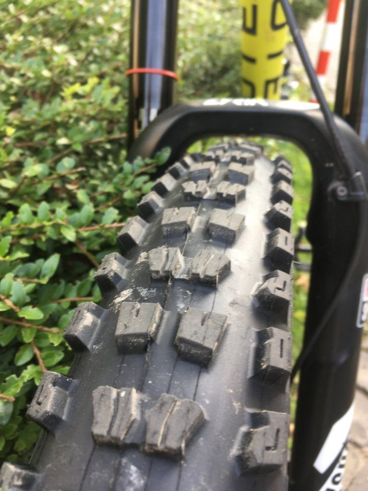

Hier ein Bild vom meinem Butcher Grid 650Bx2.60 in einer Lyrik Boost.
Platz für einen Fender ist keiner mehr (seitlich OK, aber nach oben...).
Meine olle Küchenwaage zeigt 850 Gramm an.

Der Kanal zwischen Lauffläche und Schulter ist ja mal riesig, wie fährt er sich?
Ich habe eben mal ein besseres Foto gemacht. Und, es muss doch einen Grund geben, warum sich der eine oder andere einen DHR2 an den Mittelstollen cuttet?!;)
Wenn ich vielseitigere Er-fahrung mit dem SG 2.6 gemacht habe. Für den Anfang sehr fein, die fättsche Wurst. :herz:
