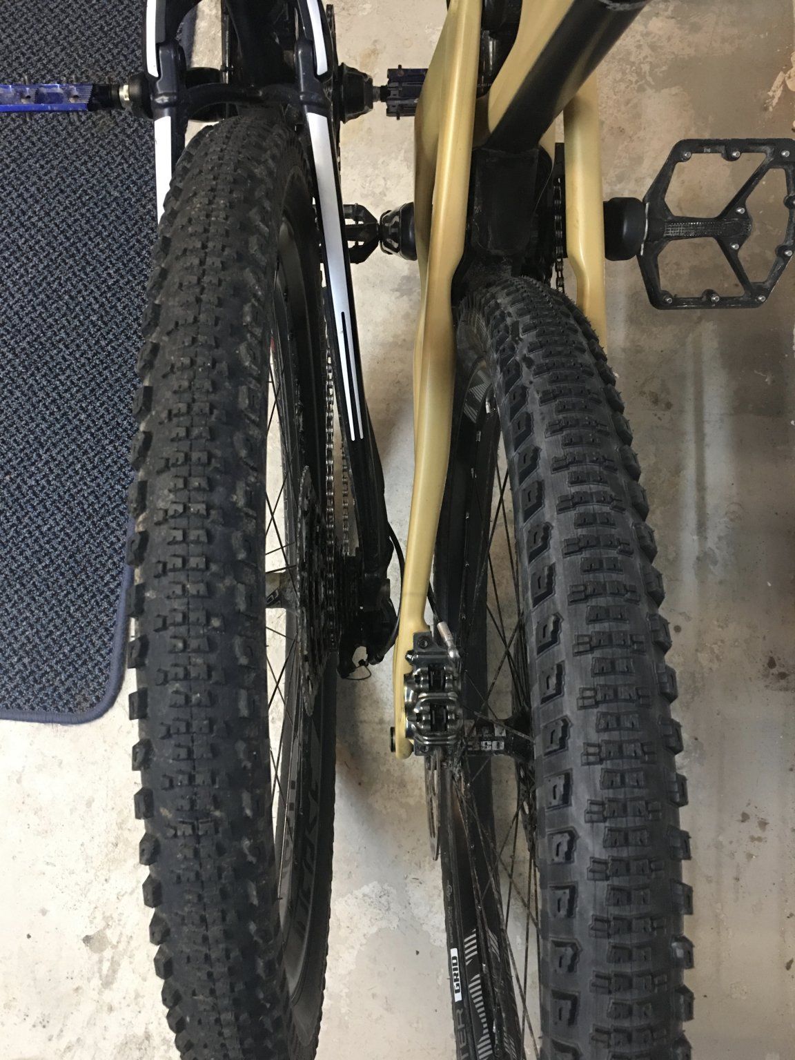

Auf meinem alten Rad hatte ich den Slaughter Grid in 2.3 montiert (Felge mit 29mm Maulweite). Jetzt fürs Nomad hab mir den "gleichen" Reifen besorgt, nur eben in 2.6". Am Nomad habe ich "sogar" 30mm Felgen.
Da ich grad am Reifen tauschen bin, hab ich den Slaugher mal kurz zum vermessen aufgezogen.
Gefühlt habe ich grad einen 2,3er Reifen aufgezogen, auf dem halt 2.6 drauf steht...

Der wird ja auch noch breiter, was mir komisch vorkommt ist die Höhe...
Die Höhe gibt letzten Endes den nötigen Druck und den Federweg vor, der neue sieht schon sehr niedrig aus wie ich finde.
Wenn du den nicht zurückgibtst, kannst es ja beobachten wie sich der Reifen noch verändert.
Das Breiter werden wird sich so um Bereich von 1-2mm abspielen, damit er die Werte vom Baron 2.6 erreicht, müsste er in allen Richtungen 5-6mm zulegen...
Wenn man jetzt hier mal das VR und HR vergleicht, ist einfach nur lachhaft...

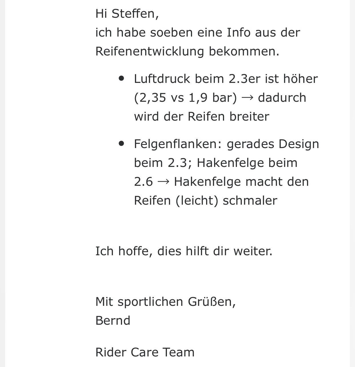

'Das hab ich übrigen von Speci Support als Antwort erhalten. Meine Frage war, ob der 2.6er Slaughter eigentlich der gleiche Reifen wie der 2.3er ist. ( Da beide bis 1mm gleich sind)
Nur doof, das der Baron Projekt 2.6 auf der gleichen Felge wirklich 2.6" breit ist.
