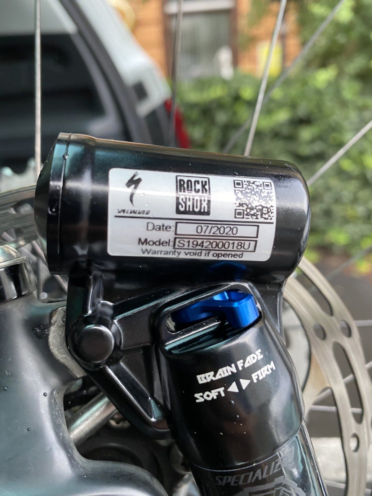

kennt sich wer aus: ist bei dem Brain nun ein "stabile" reparatur drin oder muss ich wieder in einem jahr zum Service/Garantietausch?

Was haben sie denn jetzt final getauscht/verändert/weggelassen/anders gemacht?
laut Händlerinfo: Neue Dichtung und mehr Braindruck.
Ich bin mir ziemlich sicher , dass dieser Dämpfer mit 07/2020-Update besser funktioniert, als der neue aus 2021.
Also rein von der Performance her.. Das Blasensystem brauch trotzdem regelmässigen Service, das lässt sich nicht wegdiskutieren, dafür wesentlich sensibler.
Diesen Service-Aufkleber hätte ich aber innen am Reservoir angebracht ;)
