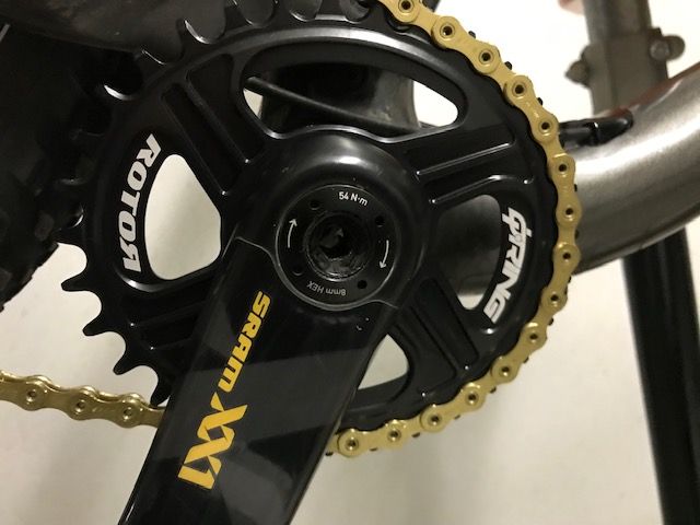

Mein Rotor QX1 tuts seit gut acht Monaten (gut 8000 Kilometer ohne große Rücksicht aufs Wetter). Das Kettenblatt hält doppelt so lange wie ne Kassette. Da kann man über Langlebigkeit nicht klagen.So Kettenblatt ist drauf. Da ich keinen Unterschied bei SRAM bzw. Rotor hören (Geräusche) bzw. bei der Schaltperformance bemerken konnte, habe ich mich für Rotor entschieden. Absolut Black 52,85 Euro fand ich lauter bzw. machte MIR einfach einen zu instabilen Eindruck, war aber am leichtesten.
Normal mag ich Systeme bzw. die gleichen Teile eines Anbieters. Hier habe ich mich doch mal von der Meinung / Aussage von @kottan in Sachen Rotor (langlebig) beeinflussen lassen, auch wenn dies sicherlich keine 2000km Laufleitung mehr sein werden.
Da Rotor in Sachen ovale Ketternblätter ja nicht erst seit gestern am Start ist, sollte die Entscheidung sicher passen.
Auch ist das Teil mit 59 Euro deutlich billiger als Sram 77.50 € gewesen, was ja auch nicht gerade wenig ist.
