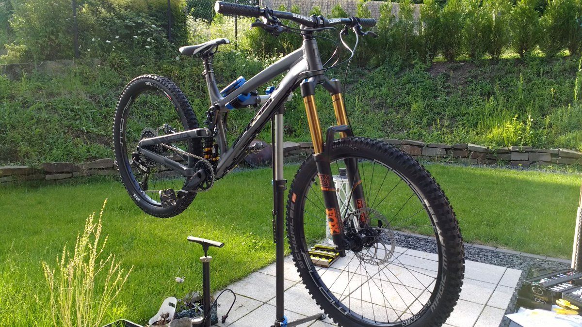

Yeah es ist da! 15,4 kg mit Mary TL und Pedale
Ich vermisse aber den Dämpfer-Schutz. Oder ist das normal beim Coil?
\\ Edit .. ehr nicht normal ...die anderen haben ihn dabei
ich habe das rad so eingeklemmt und dann das Vorderrad rausgenommen. Dadurch wandert logischerweise der Schwerpunkt nach hinten. Dadurch hat sich das rad gedreht und ist leicht durch die klemme gerutscht und das sieht man dem lack an!
So. Die Dämpfer-Schützer sind im Rückstand und werden selbständig nachgeliefert.
