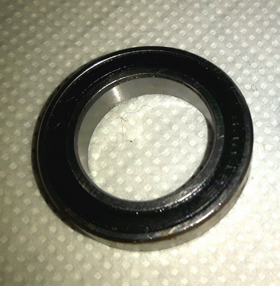

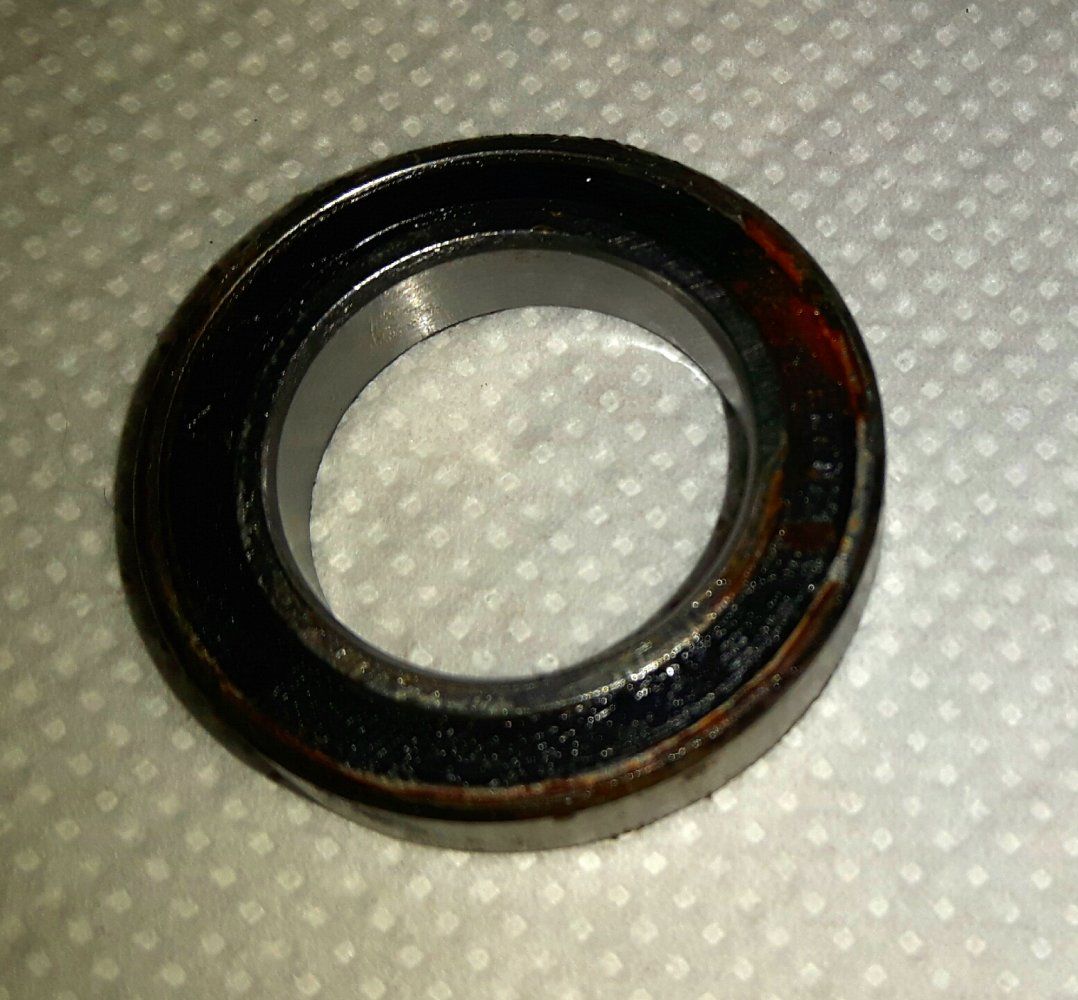

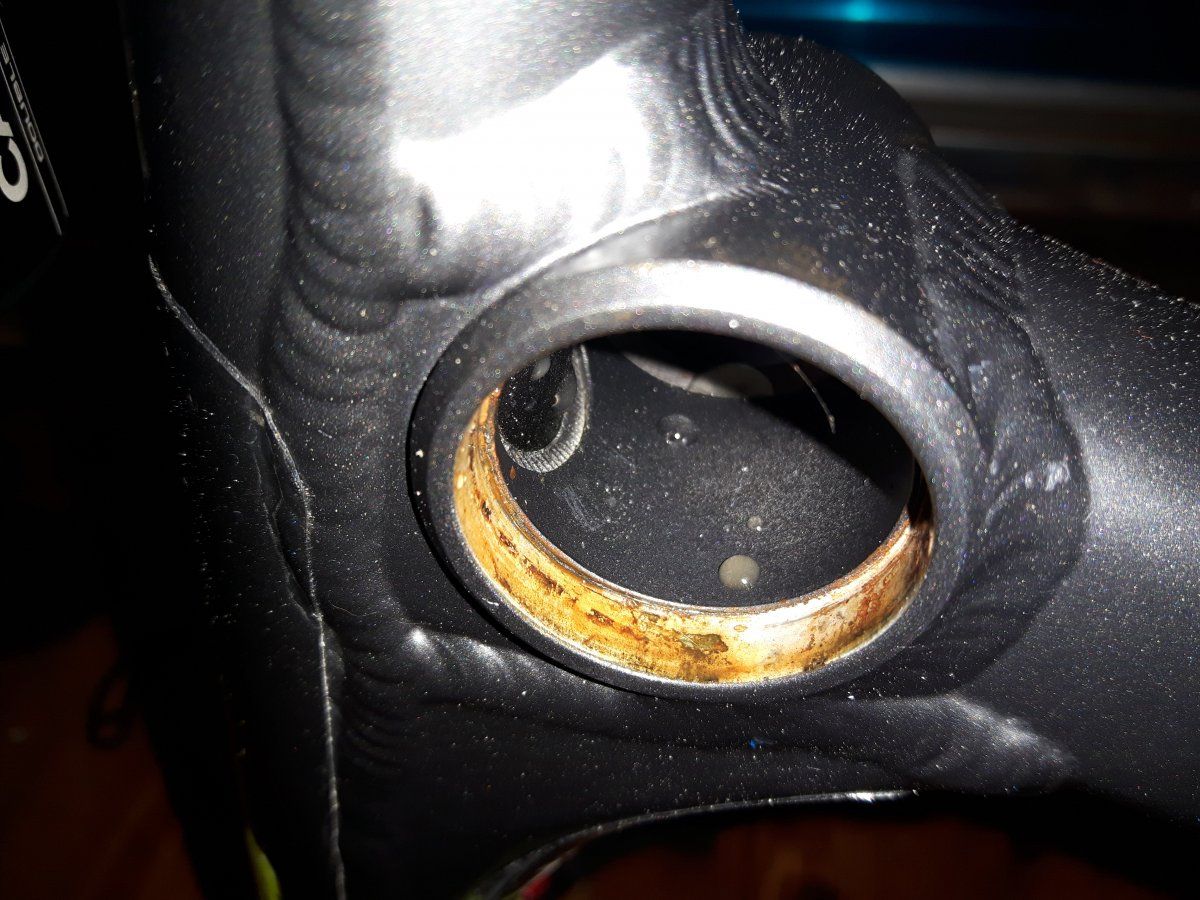

Hey Leute! Wichtiger als der Lack sind die Lager. Hab gestern mal meinen Hinterbau aufgemacht weil er komische Geräusche von sich gegeben hat. Bei genauerer Begutachtung hat sich herausgestellt, dass so ziemlich alle Lager an meisten aber die Großen am Oberrohr komplett "trocken" sind! Nach nur 3 Monaten ist mir komplett der Rost entgegen gekommen und rundlaufen tun sie auch nicht mehr! :mad::wut:
...das selbe bei mir. Knarzen am Hinterbau festgestellt und da ich eh volumenspacer in den dämpfer bauen wollte kam die gelegenheit zu öffnen gerade recht.. allerdings kein Rost, aber extrem trocken und "gefressen" (am Oberrohr) - die anderen sind noch absolut in Ordnung.
Laufleistung: ca 150km trails, 400km tour, 2 Tage Bikepark. Kein WD40, kein Brunox, kein Kärcher!
Das darf eigentlich nicht sein!
Nach dem Ausbau.. aussenseite der lager sieht noch top aus, innen zeigt sich der rost...

Das erst Problem ist das Wasser was da noch im Rahmen ist. Wie kommte es rein und wie könnte es wieder raus?
Seh ich auch so... das wasser kann eintreten durch ein loch zum sattelrohr. Zwischen sattelrohr und sattelstütze kam wohl was durch (werde die reverb jetzt mit carbonmontagepaste einbauen) - wenns mal drin ist kommts auch nicht mehr raus.
Werde morgen edelstahl/keramik verbauen.
