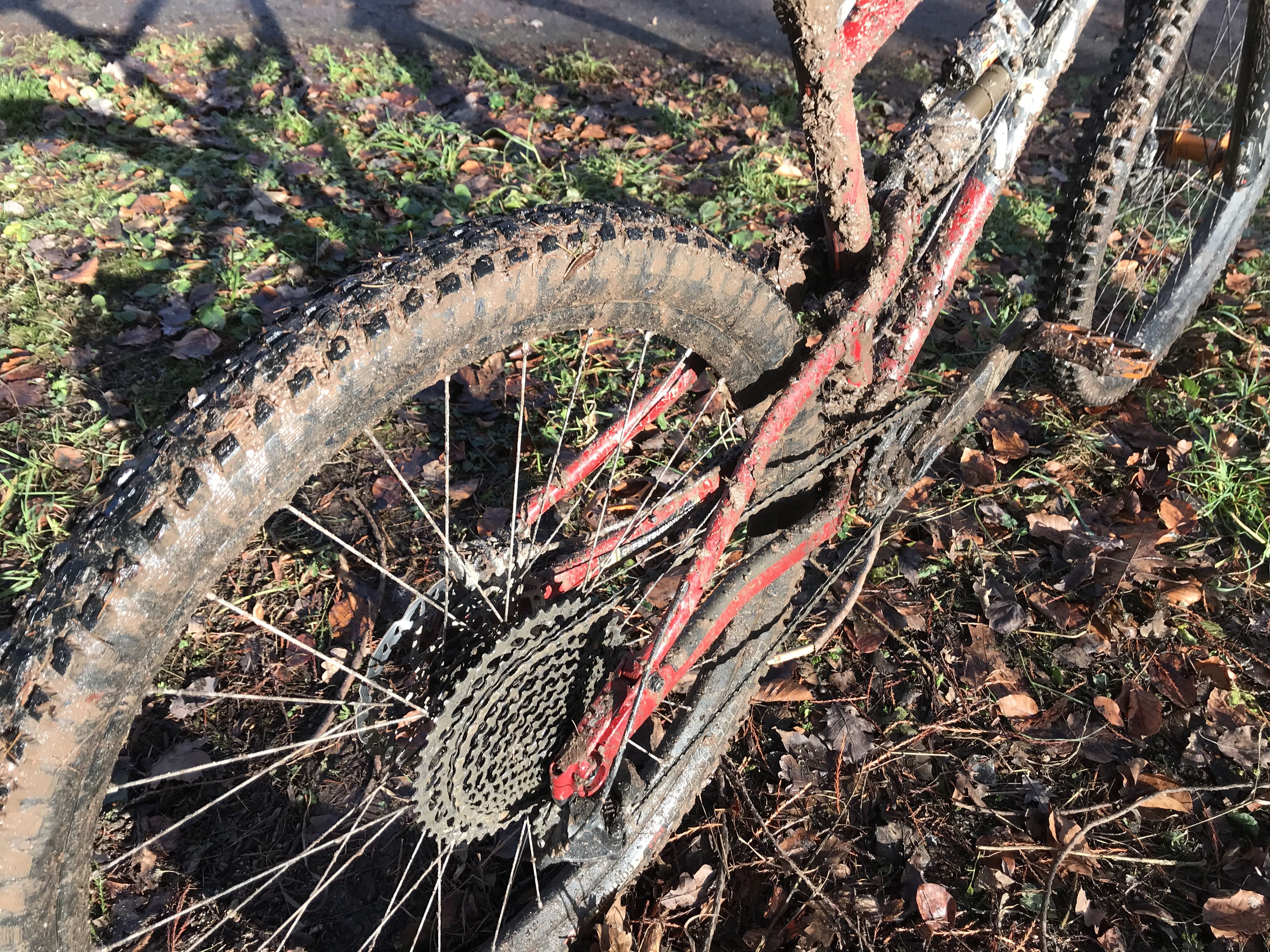

Die Empfindlichkeit bei Matsch kann ich nicht bestätigen.
(Ein schiefes Schaltauge mag sie aber wirklich nicht!!)
Am 27,5“ Rad (ca. 1000 km LL letztes Jahr) hab ich zwei GX Schaltwerke geschrottet. Einmal wegen einem Ast, der sich reingezogen hat (kann immer mal passieren), einmal Feindkontakt mit einem Stein (hatte ich davor noch nie). Kann sein, dass das Schaltwerk da schon sehr tief runter kommt.
Am 29er seit ca. 1500 km keine Probleme.
Ja, sie will sauber eingestellt werden, aber mit dem Video von SRAM und der Lehre ist das kein Thema.
Ich war jahrelang begeisterter Shimano Fahrer, dem nichts über seine 2x10 XT gegangen ist, aber die Eagle GX hat mich mehr als überzeugt!
...und, mir gefällt die GX-Kurbel sogar! :daumen:
Ich fahr zwar nur 2000 - 3000 km im Jahr, dafür bei jedem Wetter:
Am 27,5“ Rad bin ich 32 Zähne vorne gefahren, am 29er hab ich ein 30er Kettenblatt drauf.
Passt mir für die Stuttgarter Mittelgebirgsausläufer sehr gut.

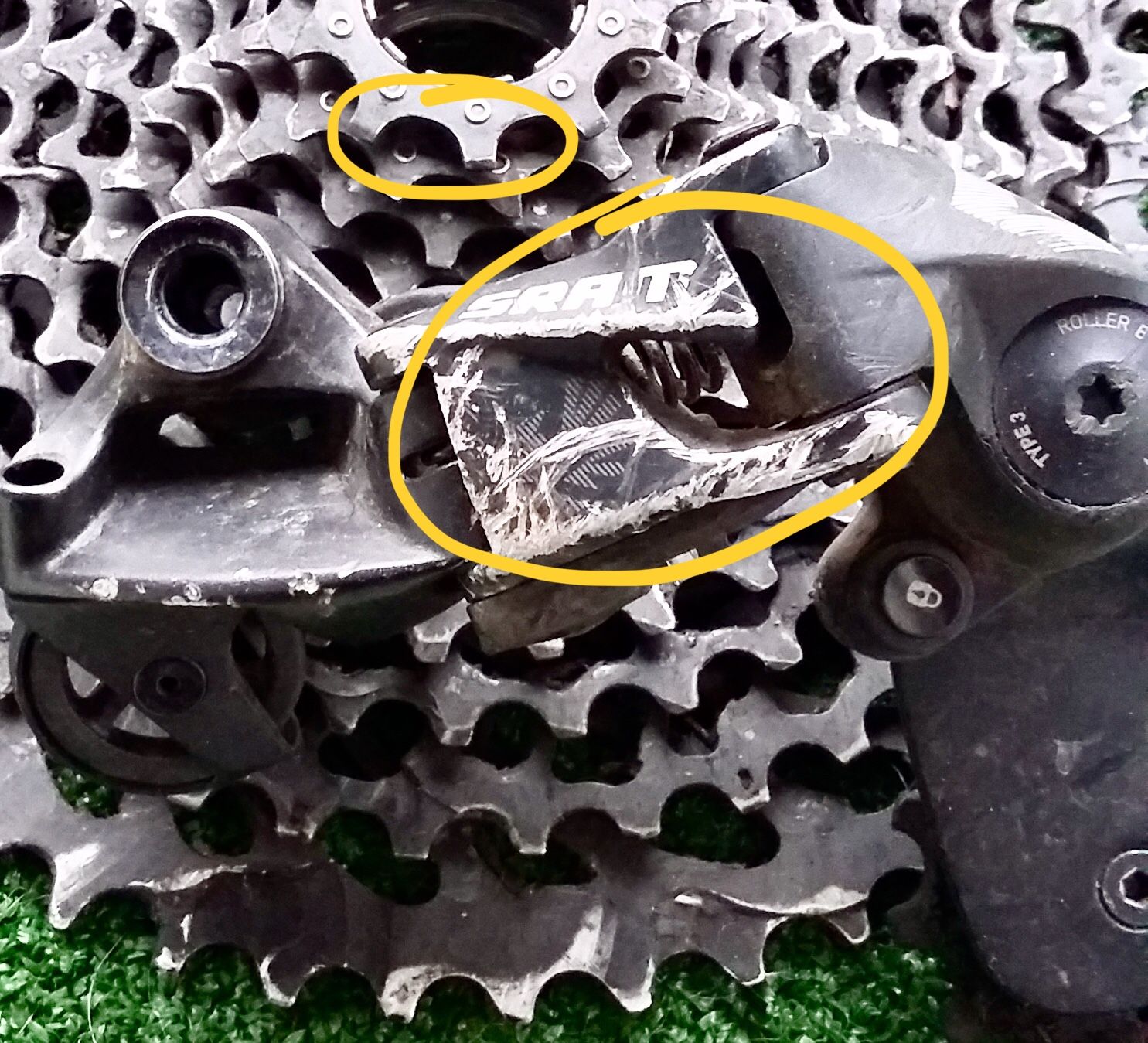

SRAM Schaltwerk....nach 6 Monaten
Habe GX 12 fach demontiert. Grund:
1. gegenüber der schlanken 11 fach Shimano XT bleibe ich mit SRAM Schaltwerken öfter an Steinen hängen.
2. durch das hängen bleiben an Steinen ist die Schaltung nie wirklich gut gegangen
3. sehe ich keinen Mehrwert am 12. Gang....das kleine Zahnrad ist quasi unbenutzt.....
Schade, dass 2019 alle MTB Hersteller auf 12 fach SRAM setzten. Gibt sicher auch einige die lieber 11 fach fahren.
