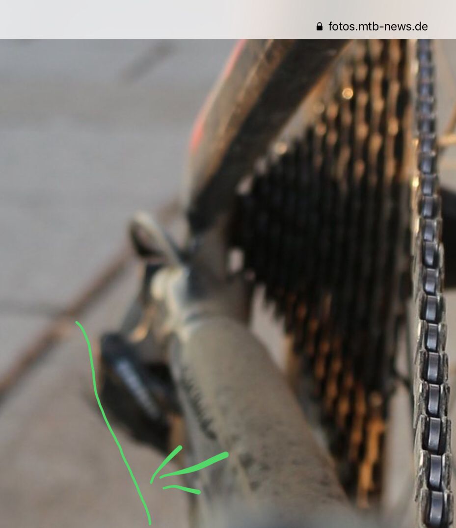

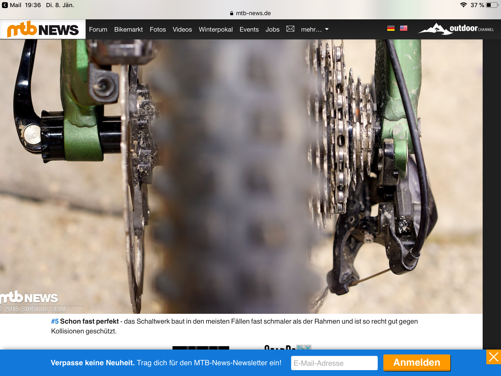

Wieviel baut denn ein 12er Schaltwerk breiter als ein 11er?
SRAM Schaltwerke (11 fach und 12 fach) bauen ca. 1cm breiter als Shimano XT 11 fach. Während das XT Schaltwerk bündig mit den Kettenstreben abschließt ragen die SRAM Schaltwerke gut 1cm heraus.
Shimano Schaltwerke gehen weiter nach unten aber schließen bündig mit den Kettenstreben ab....
Für mich, für sehr enge verblockte Stellen ist das ein Thema. Bei Wurzelstöcken einfädeln geling mit SRAM leichter. Seitlich mit dem Schaltwerk einen Felsen touchieren....mit SRAM aufgrund der exponierten Lage des Schaltwerkes leider einfach.

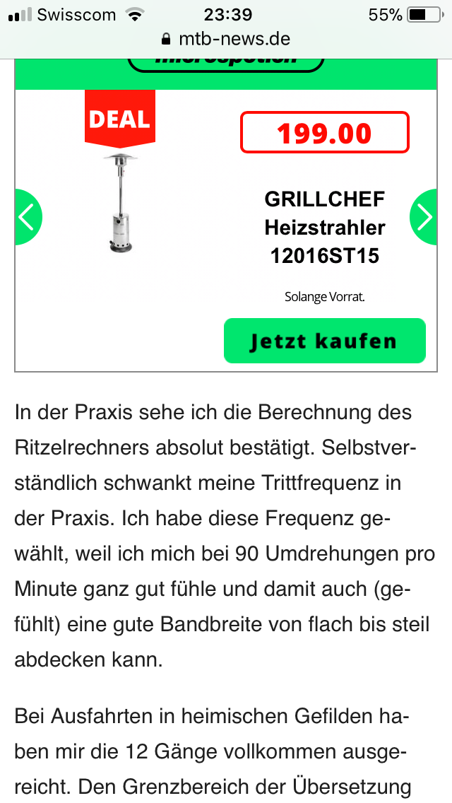

Auch vorher/ nachher Bikini Frauen erscheinen in diesem Bericht. Konnte ich aber mit einem Screenshot nicht einfangen.
